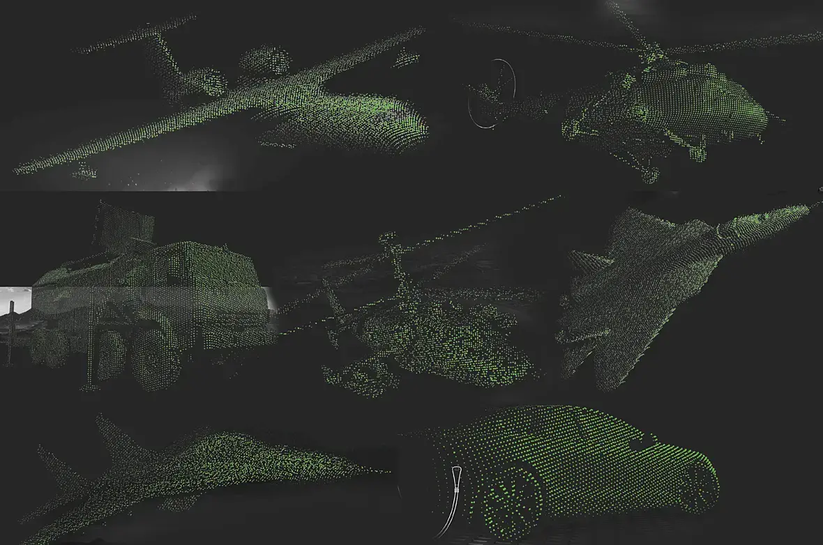

Как сделать такой эффект в 3D
На сайте c 30.09.2011
Сообщений: 4
Народ, кто-нибудь, подскажите, как можно сделать похожее??? Спасибо

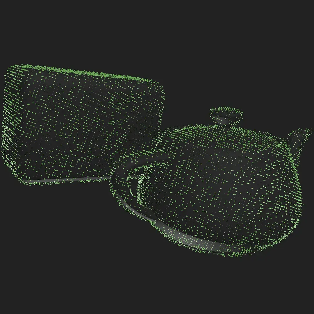

Думаю текстура с опасити + самосвечение. но текстуру выбрать "Environ" если присмотреться масштаб точек в зависимости от расстояния не меняется. особенно заметно на вертолете - как будто планар мяп относительно вида камеры
попробуйте эту текстуру https://we.tl/t-3L9yfCfLtS

а размер точки может как то регулироваться в зависимости от отдаления или плотность меняться в зависимости от тени?
