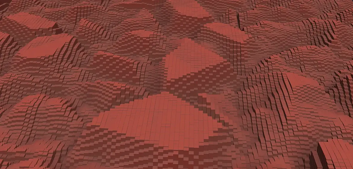

Как сделать такой массив?
На сайте c 03.12.2015
 https://pin.it/exn74qt2trukcz

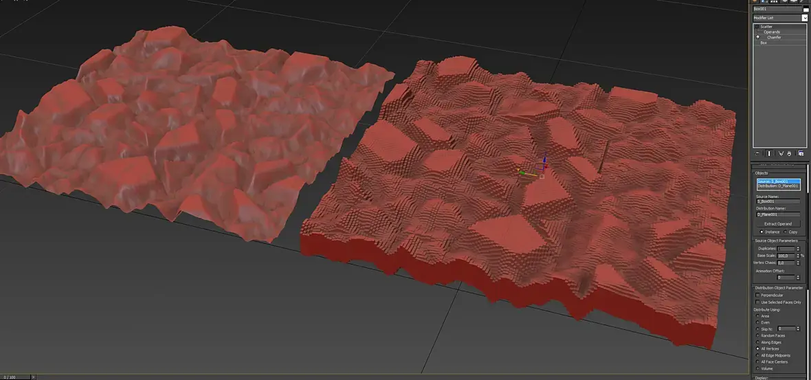

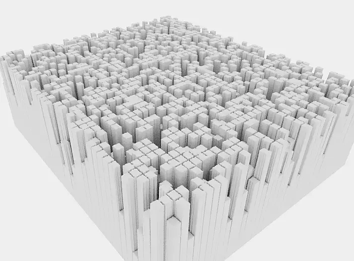

Всем привет.. 3дмаксом увлекся недавно .. задалсч целью сделать вот такую геомерию.. понимаю примерно что нужно массивом воспользоваться гдето подэкструдить...
Но сам смысл того как сделать этотне ояень ясен... как так рандомно все расположить...? Думал ффд боксом.. но с ним у меня не получается вершины поднимать отдедьных объектов без искажения...
Подскажитк пожалуйста как такое провернуть!Спасибо

Дисплейсом. Тока с картой придётся повозиться.
Сообщений: 4517
FFD плюс потом скрипт Random Transform от VG.
Или погугли Greeble, помню лет 8 назад был плагин, который такие штуки делал, не знаю, жив ли ещё.

В particle flow такое сделать можно

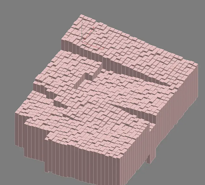

Откуда ни возьмись...
На самом деле это сделано частицами, с рандомной генерацией высоты. Видел тутор на ютубе.
Нашел.
Вот, две минуты и никакой возни с дисплейсом

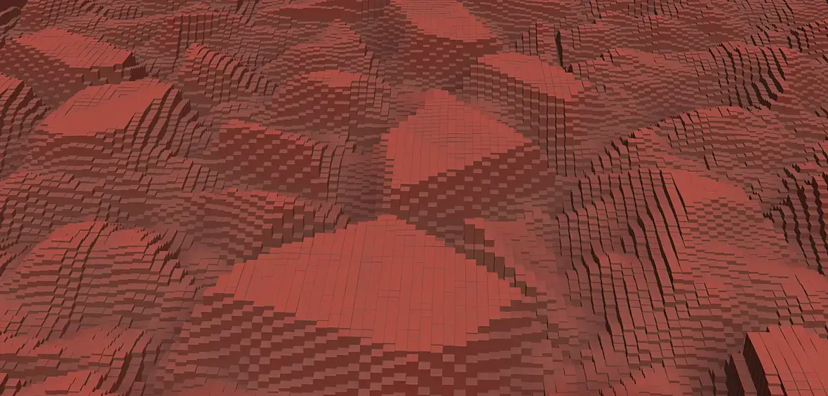

Способов  просто завались, навскидку штук 8 в голову пришло, но конкретно под такую  картинку я выбрал самый менее требующий кликов мышкой.  Displace + scatter по всем вертексам,  правда с таким подходом сложновато будет сделать допустим 50000*50000  ячеек, но максовский скаттер можно заменить любым другим более умным и шустрым и вуаля- километры площадей в столбах. Ну а уж про текстуру рельефа рассказывать нечего, noise+cellular по вкусу, благо при небольшой плотности все работает в релаьном времени и можно настроить форму как хочется.

Как ffd шкой так сделать чтобы верхние полигоны не искажались?
Вскм кто учквствовал спа ибо.. буду пробывать...

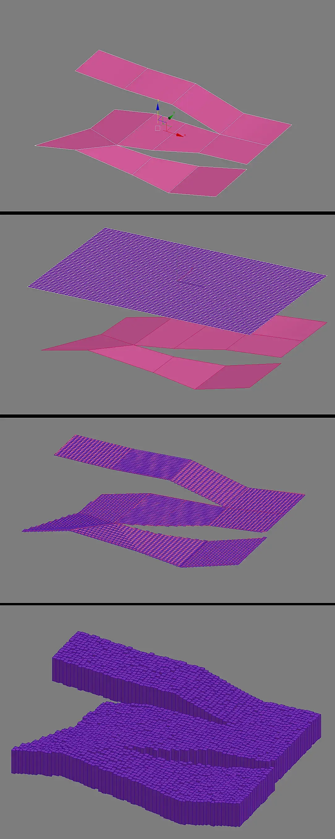

1. Делается массив квадратных плайнов.
2. С помощью выделения их по частям и наложения FFD создаётся общая форма поверхности.
3. С помощью скрипта все плайны рандомно двигаются по вертикали. Общая форма при этом остаётся, но появляется игра высот плейнов.
4. Всё аттачится в один объект и на уровне подобъектов все полигоны скейлятся в ноль по Z.
5. Ну и потом шелл на всё это.

Неиуверен что понял все правильно, но буду пробывать .Спасибо большое!

Если у тебя есть смоделенная общая поверхность, то ещё проще, на втором этапе с помощью Glue можно плейны посадить на эту форму.
1. Делаешь общую поверхность
2. Делаешь массив квадратных плейнов, накрывающий твою поверхность
3. С помощью Glue опускаешь эти плейны на поверхность. Лишние удаляешь
4.  Скриптом рандомно двигаешь плейны по вертикали и кладёшь шелл

больше похоже на воксели а не на полики, мой совет, если таких поверхностей нужно много, копайте гудиню
