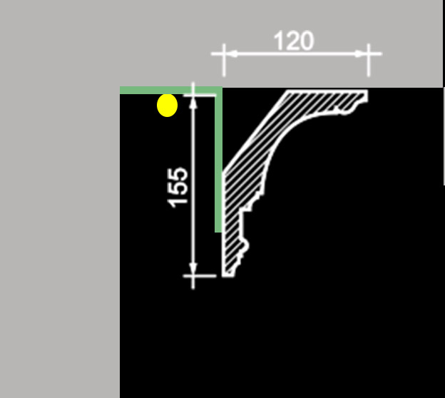

Приветствую , как сделать такой парящий потолок с карнизом, не использую  боковой профиль  на 27 для самого карниза (т.е. получается между пространством стены и карнизом нужно еще делать короб из 27 профиля, для крепления карниза или же можно просто как- то сделать из гипсокартона стенку без бокового профиля )?

paperad, если судить по эскизу, то вертикальную плоскость сзади карниза вообще не нужно строить, там подсветка монтируется. Плюс если зашивать эту плоскость, то её будет не возможно отделать, 50мм мало.
Реализовать можно, я бы смотрел в сторону отказа от привычных конструкций из профилей для ГКЛ по этому узлу. На основании сечения карниза разработал бы  металлоконструкцию, что-то вроде кронштейнов. На которые уже и монтировал бы профиль карниза. Порядок монтажа примерно следующий:
1) Делаем чистовую отделку стены и видимой части потолка.
2) Монтируем кронштейны, которые уже в чистовой отделки и предусмотрено место для монтажа LED.
3) Собираем горизонтальную часть ГКЛ потолка.
4) Прикручиваем-проклеиваем карниз
5) Чистовая отделка
P.S. Если подсветки не будет, зашивать эту плоскость надо чем то уже с чистовой отделкой. Как вариант можно использовать ПВХ сендвич. Швов все равно не будет видно.

ниши в потолке тут скорее всего нет, просто отступ карниза от стены, в этом отступе и кроется подсветка, нужно выбирать позицию карниза, некоторые карнизы рассчитаны, на то, что их достаточно прикрепить только к потолку ну и для надёжности можно в нескольких местах добавить кронштейны к стене, которые будут скрыты. Декораторы с опытом сами решат эту задачу, вы главное заложите в чертежах адекватный отступ, для монтажа подсветки

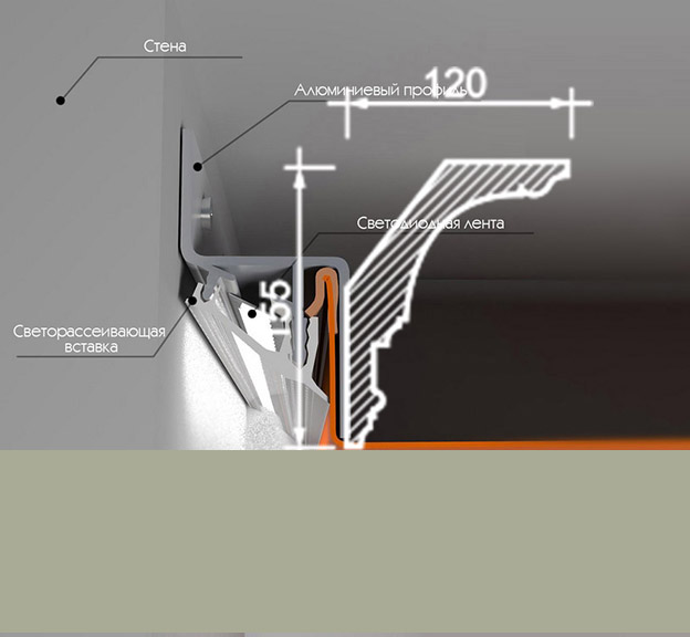

Есть готовые решения профилей, которые можно изначально проектировать и не заморачиваться на стадии монтажа. Флагман конечно же Orac, но уверена есть масса аналогов, с продуманным углом видимости и монтажа лед ленты и правильной огнеупорностью.
https://www.oracdecor.com/en_gb/coving-lighting/c324_uplighter
Точно, благодарю это самый годный вариант

Что если заложить профиль, который используется для натяжных потолков  и сбоку уже плинтус?
У вас на рендере потолок в виде кессона, карниз там можно смонтировать только на внутреннюю плоскость кессона. Значит карниз нужен или специальный потолочный для леда - там и паз для установки ленты будет нормальный или надо брать обычный потолочный и думать как закрыть его внешний торец и правильно поставить лед. Я делала такое решение, пришлось использовать установочный профиль под 45 градусов с диффузором, чтобы получить качественное рассеивание. Ну и монтажник с маляром должны быть оочень высокой квалификации, такое решение высвечивает любую неровность и недостаток подготовки и финишной отделки.

такова плана получается, отступ от стены 5 см или нужно больше для парящиего потолка?
Так он у вас маленький, я по эскизу больше предположил... Хватит или нет это вам решать. Делайте упор на то как будет подсветка монтироваться и обслуживаться плюс то чего добиться хотите.  Тот вариант что с алюминиевым профилем, тоже пойдет, если по размерам проходит.
А вы попробуйте в нишу шириной 5 см и глубиной 15.5 руку всунуть. И не только всунуть но и допустим лед ленту приклеить. 5 мало, хотя бы 7. И я бы делала ее Г образной, образуя "полку" для лед ленты. В этом варианте у вас просто подсветка стены вниз, без рассеивания отраженного света. Хотя я не знаю какого именно эффекта вы хотите добиться. В 5 см нише такой глубины лед даст яркую полосу наверху и всё. Ну и мощность его имеет значение.
И еще - по последнему эскизу вы получате непропорционально тонкий край карниза, это не будет хорошо смотреться. Лист-два регипса для толщины не помешают, но штукатуру и маляру я не завидую ))
