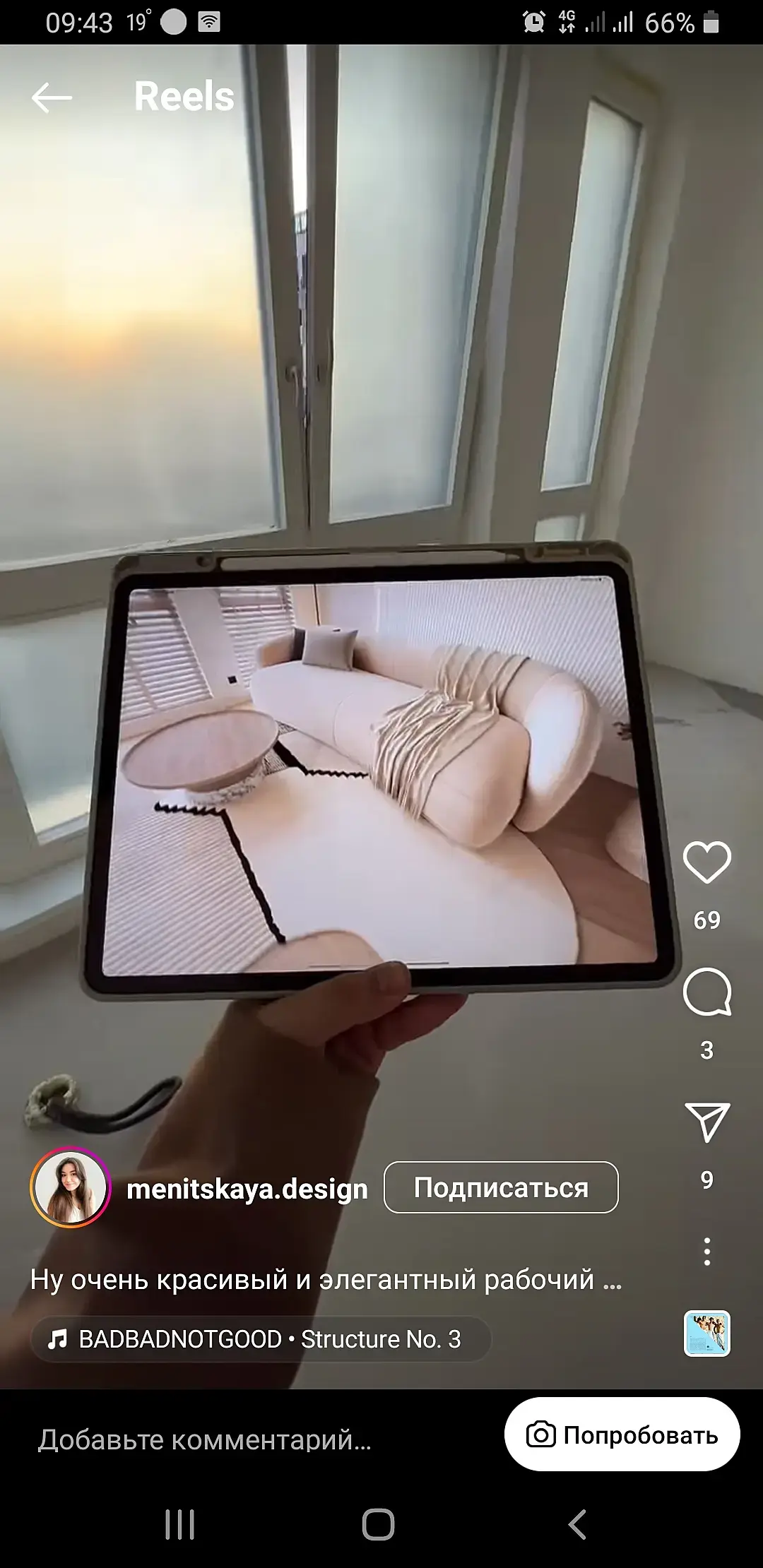

Подскажите пожалуйста как сделать такую дополненную реальность на стройке? Вот тут девушка волит планшетом по стройке а на экране готовый интерьер.

Видно рассинхрон, а это значит, что снималось виде комнаты отдельно и делалась панорама в 3д также отдельно. Потом эту панораму крутили и старались попасть в движение видео.

Но на видео видно что картинка на экране подергивается в такт движения планшета, а не плавно двигается

Скорее всего это какой то просмотрщик панорам использует гироскоп. Панораму отрендерить не сложно, потом запустил её на планшете примерно в том же месте и крутись. С заказчика стотыщмильёнов за это...

еслт стояьт на одной точке и крутитьться то банально панорама для ютуба, работает с гироскопом телефонов и планшетов

До обычная дополненная реальность.. Делается весь объект в нужном формате glb/gltf/usd/usdz
Не уверен только, что корректно совпадут стены/пол/потолок. А набор мебели и т.д. должен попасть норм вполне себе.

есть всякие приложения для просмотра 360 панорам на телефоне/планшете с гироскопом, некоторые даже даром.
мне ролик не посмотреть сейчас, но чтоб конкретное направление синхронизировать думаю нужно просто панораму от нужной точки делать, методом тыка, смотреть как просмотр по умолчанию показывает. хз, может уже есть даже какие-нибудь продвинутые с геолокацией.

Это обычный 360 рендер панорамы, который был открыт на планшете, повернут пальцем в нужную точку комнаты куда был направлен планшет (и то, можно было более лучше повернуть). И после всех этих манипуляций, было записано видео, как вращается человек с планшетом, на котором вместе с ним вращается панорама.
Все очень просто.
