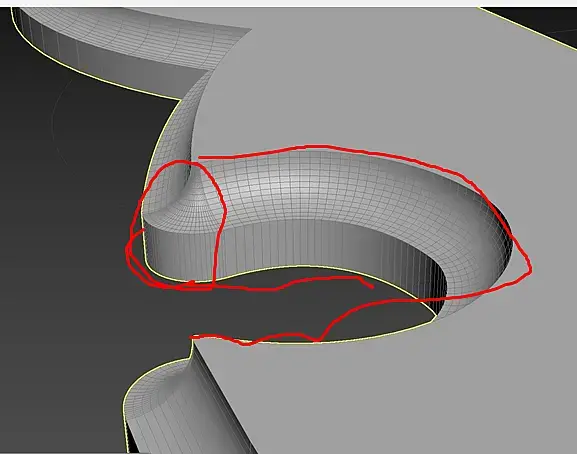

Что-то вообще в ступоре. паника. панический ступор. Хелп! Не соображу как сделать на уже готовом такую фаску? была прямоугольная. Ладно сверху справа сделал. Думаю как слева снизу...

  - 11:20 (смотри с отрезка) ( отрицательное значение фаски)

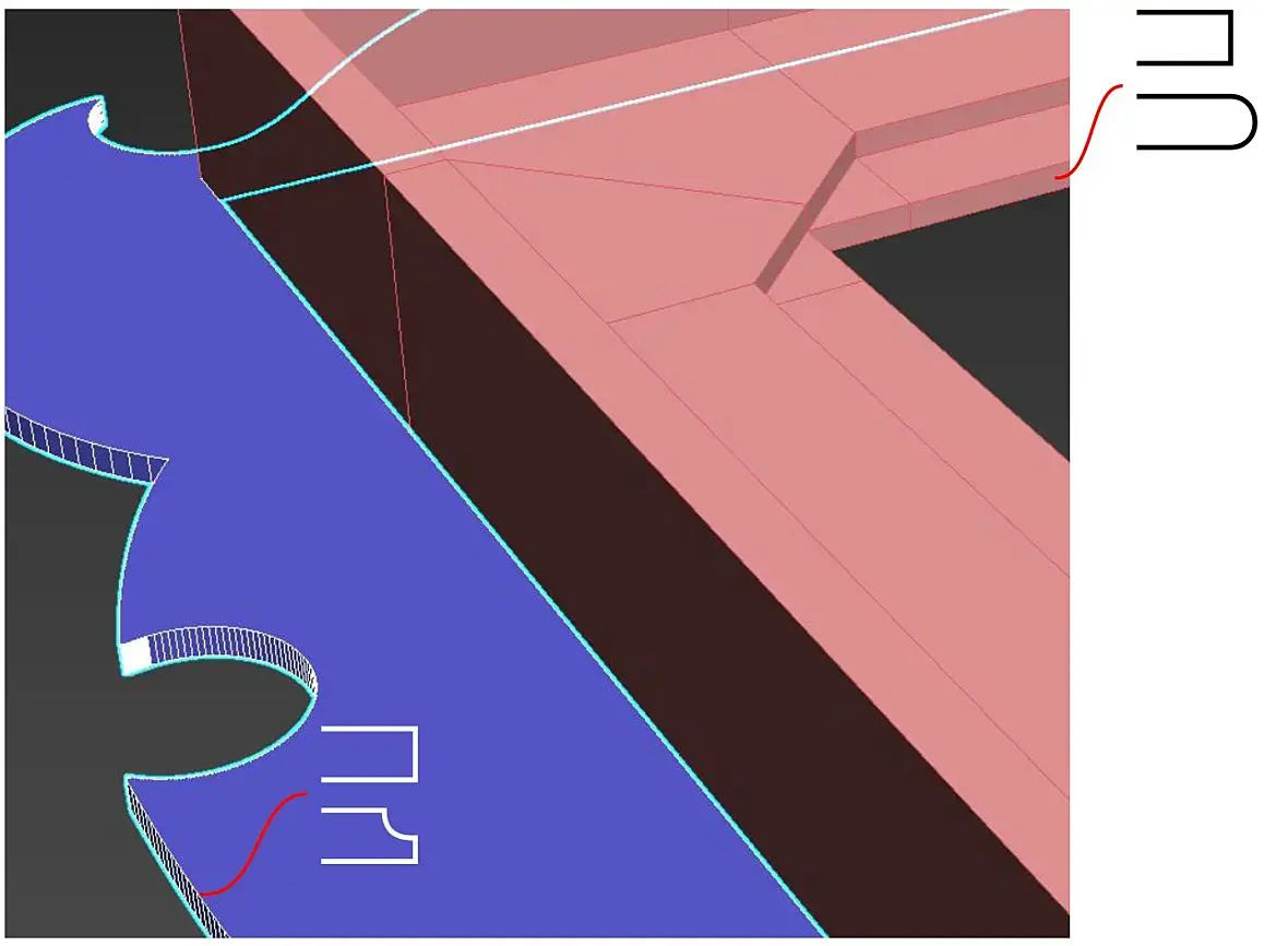

Как вариант - снимаем сплайн с верхнего полигона. Задаём ему толщину соответствующую радиусу и булином вырезаем. Но как по мне это гемор, правильнее будет переделать переделать через бевел-профайл.

Мод sweep

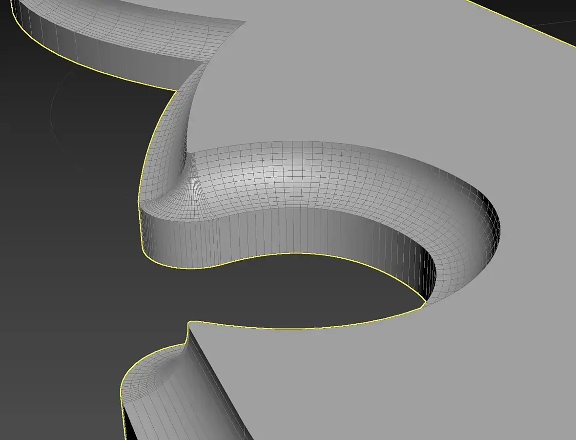

согласен так и сделал. просто думал может что то есть чтобы "снять фаску" уже на готовом.
А верхний вариант сделал может тупо и просто - удалил полигоны торца, сделал по периметру линией прямоугольник, визуализируемый, круглый, перевел в поли и половину удалил а потом слил вершины...
