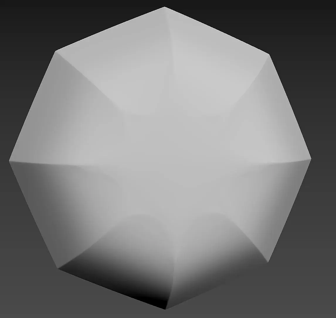

Как сделать такую форму?
На сайте c 13.04.2012

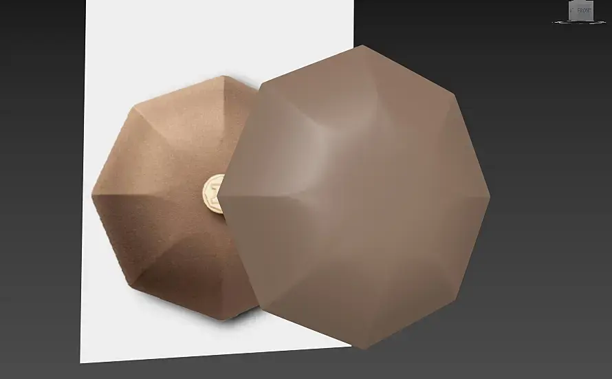

Ребята, мне нужно создать подобную форму. Я пробовал через loft, но плавные дуги не получаются.  Я что-то делаю не так или пошел не тем путем. С подобной формой я сталкиваюсь впервые. Помогите, пожалуйста, советом!

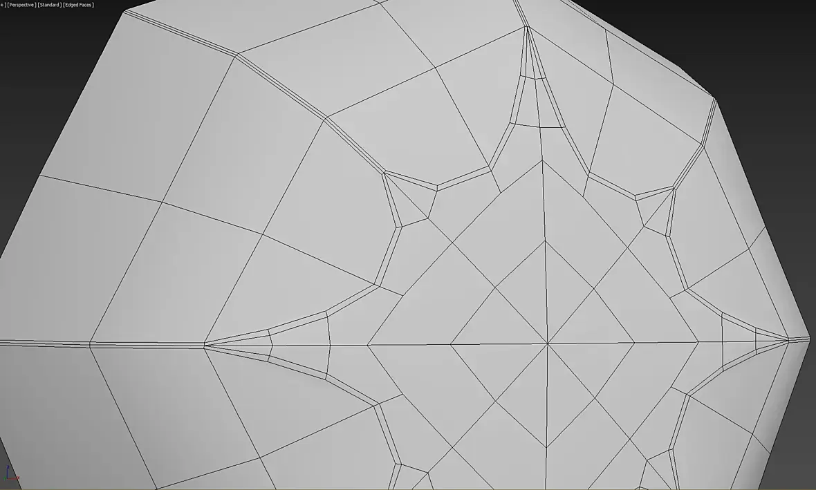

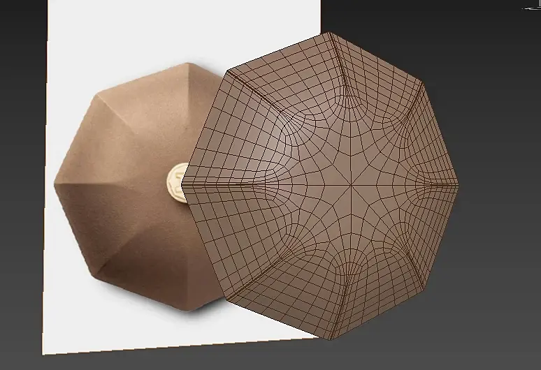

Помоему лучше начать с 8-гранного цилиндра, заглушки если хотите, к центру "расчехлить" ребра, всё подвести по турбосмус. Лофт не то тут я думаю

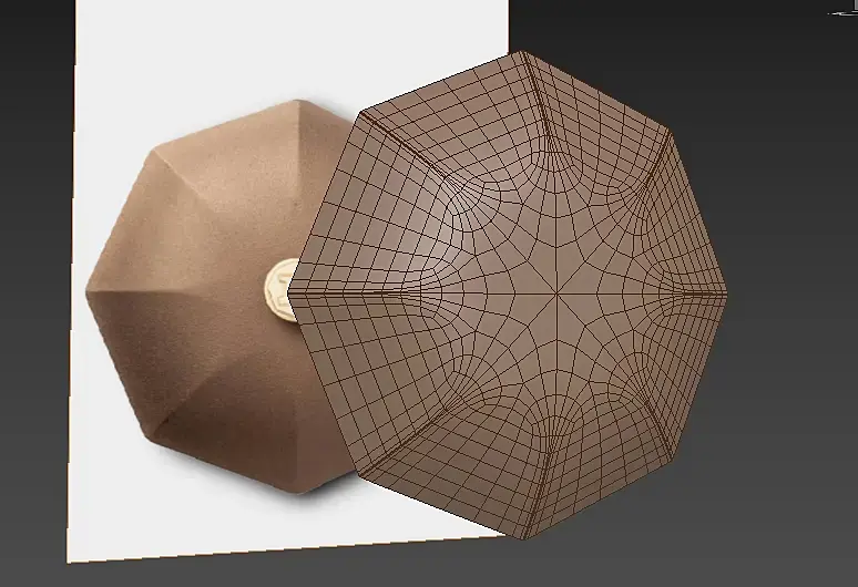

Как вы сделали это?

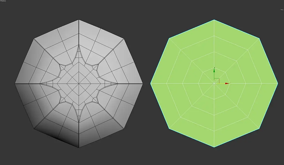

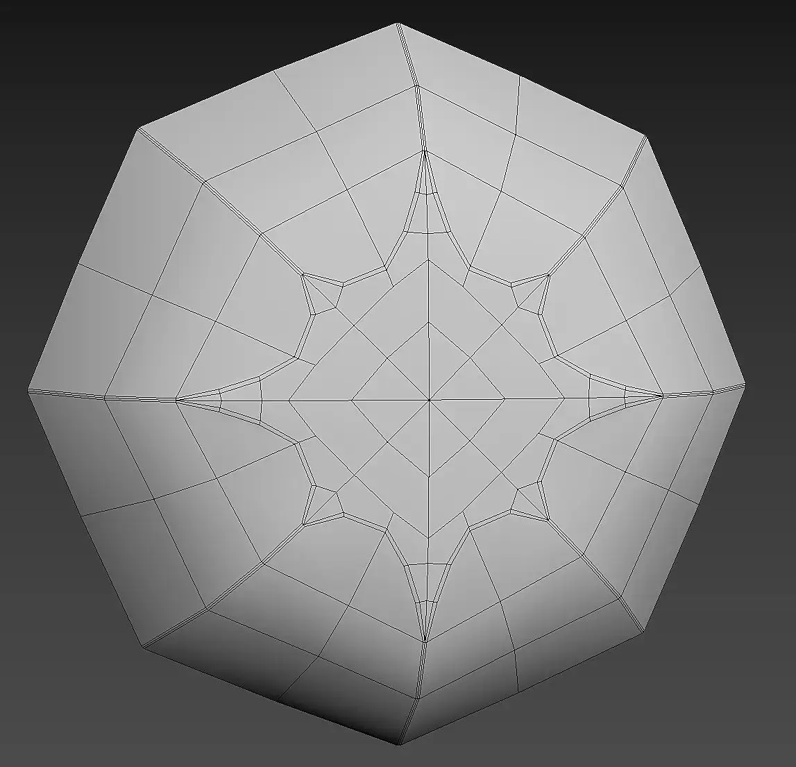

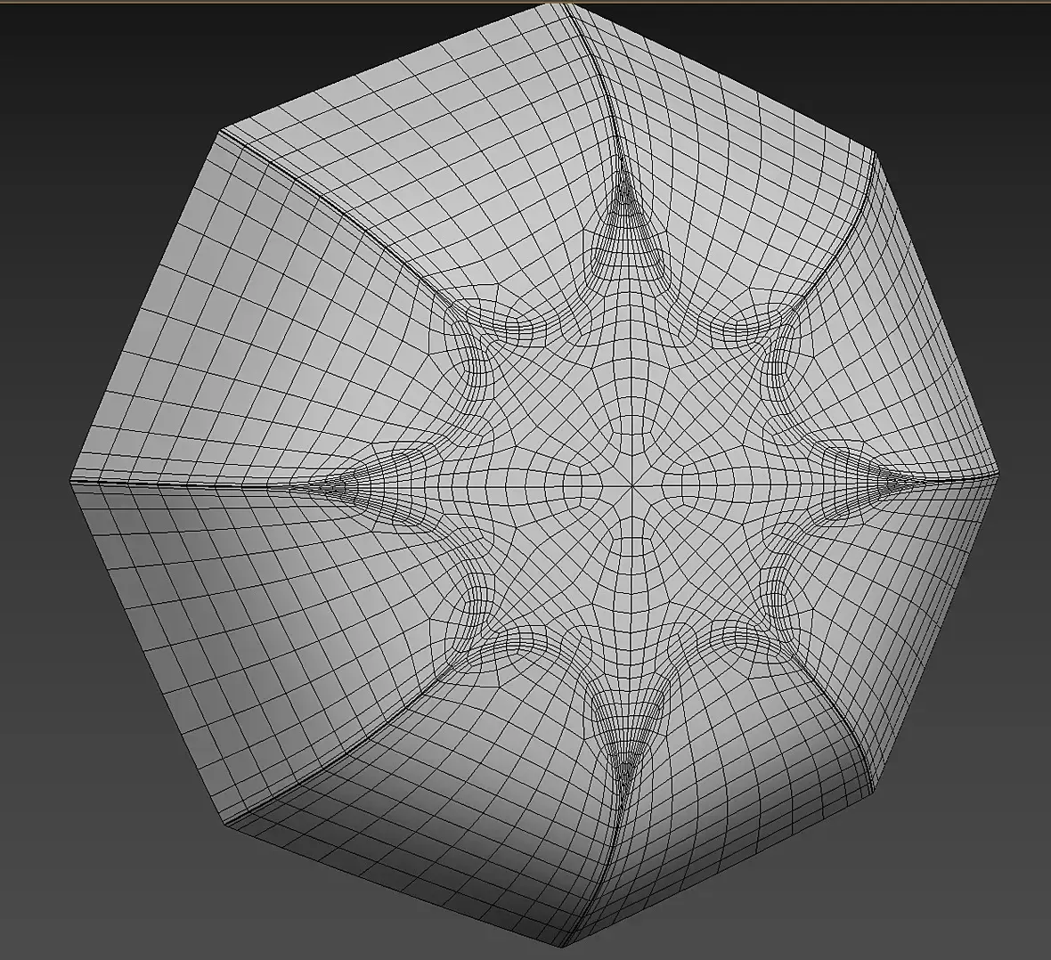

Можно конечно аккуратней сделать,так на скорую руку , особо не ровняя) чисто для понимания) короче суть в том , что это делается из цилиндра с 8 гранями , под сглаживание , основу нарисовать на виде сверху 1 / 4 часть , затем уже все склеить , завернуть в форму чтобы не плоская была) и затем уже chamfer граней , я так сделал)

цилиндр 8 и чамфер ребро через 1

Вот это я по сложному пути сначала пошел! =\ Уже и с CreaseSet помучался. А толку ноль.
radli89 Расскажите, пожалуйста, подробнее. Увы, правильному моделингу меня никто не учил. Может, поэтому и сложности с этой задачей у меня возникли.
