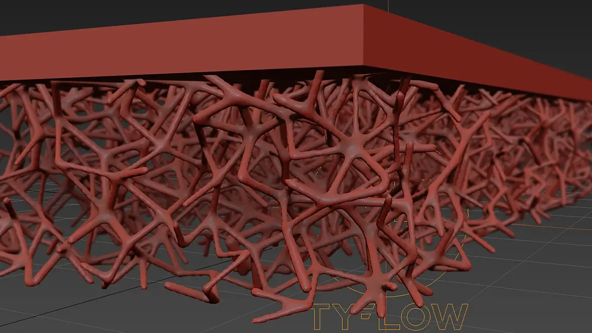

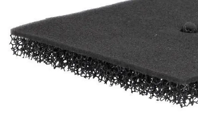

Как сделать такую геометрию
На сайте c 02.09.2017
Сообщений: 145
Помогите сделать геометрию ту что снизу (более темная)
или может текстурой через opacity как то можно?
На сайте c 26.05.2018
Сообщений: 330
Ashgabat
lattice+turbosmooth попробуй
Сообщений: 3793

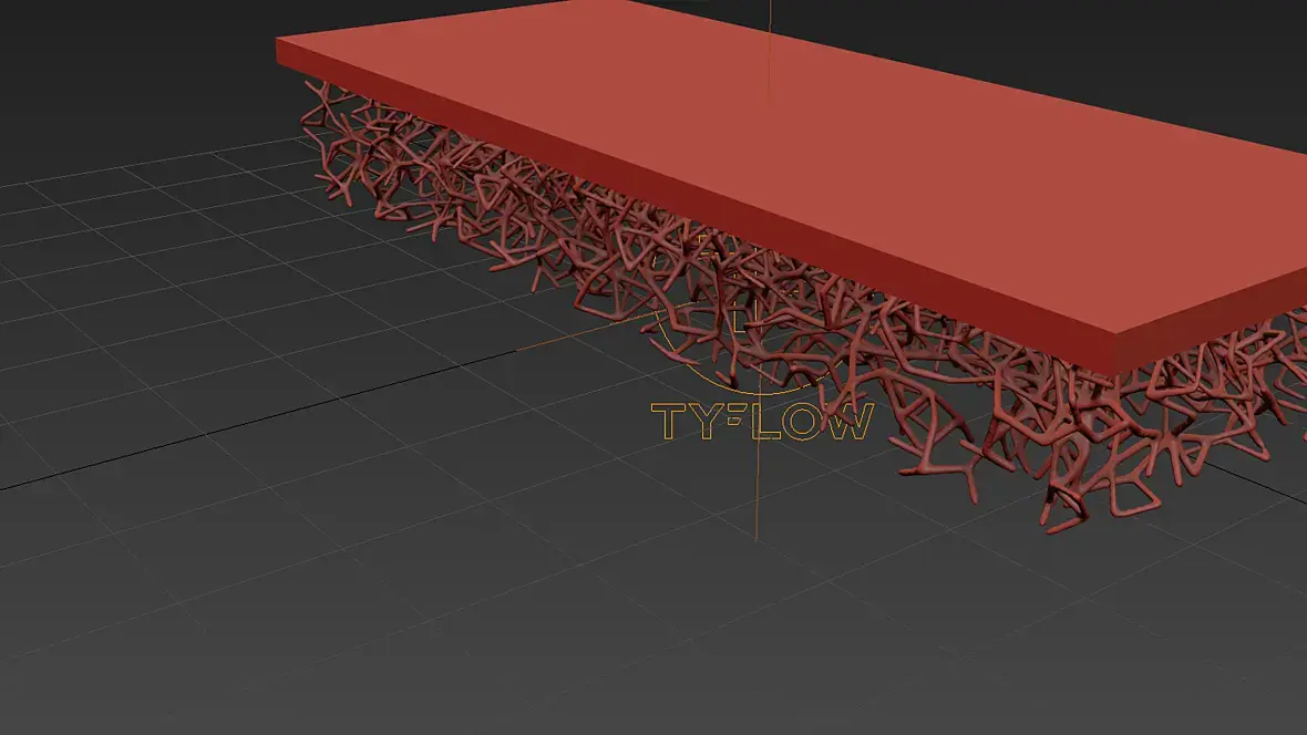

Как такое сделать не представляю, по крайней мене с лету. Но что-то мне подсказывает, что копать надо в сторону частиц, tyflow явно с таким справится.
На сайте c 16.05.2012
Сообщений: 999
Геометрия бъётся по вороному и потом он него можно lattice+turbosmooth
Сообщений: 3793
Они же не бедут в один объект слиты после разбеения и сглаживание создаст отдельные объекты, или я неправ?
Сообщений: 145
Цитата valek76:
Можно 1 и не под тс
Это все можно сделать копируя кривую или несколько , но это долго и не очень похоже. Думал есть способ легкий
Как с lattice сделать? Не выходит
На сайте c 25.02.2009
Сообщений: 2780
Липецк
Вроде не указано в чем именно делается. Посмотрите на адон by-gen для blender.
Если поможет просто конвертнёте в фбх или обж.
Качнуть с гумроада за 0+ долларов )
а вариант сделать пару элементов и скаттером раскидать не рассматривается?
На сайте c 10.11.2008
Сообщений: 29
Bryansk
Пара боксов друг в друге, процедурка или текстура на опасити и дисплейс.
Сообщений: 7063
Ещё можно сначала сделать объёмную решетку, а потом нойсом ее покорежить.
На сайте c 08.12.2009
Сообщений: 657
Воронеж
Я бы пробовал текстурой делать или совмещать с геометрией. Это второстепенный элемент турбосмусить его как-то слишком.
На сайте c 25.05.2015
Сообщений: 1122
крск
you god damn right
Сообщений: 145
Цитата ViTcore:
you god damn right
Отлично! Мало работал с TYFLOW, буду копать)Спасибо за наводку!
