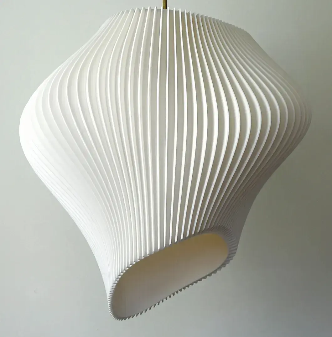

Как сделать такую лампу?
На сайте c 15.09.2009
Сообщений: 145
Всем доброго субботнего вечера!

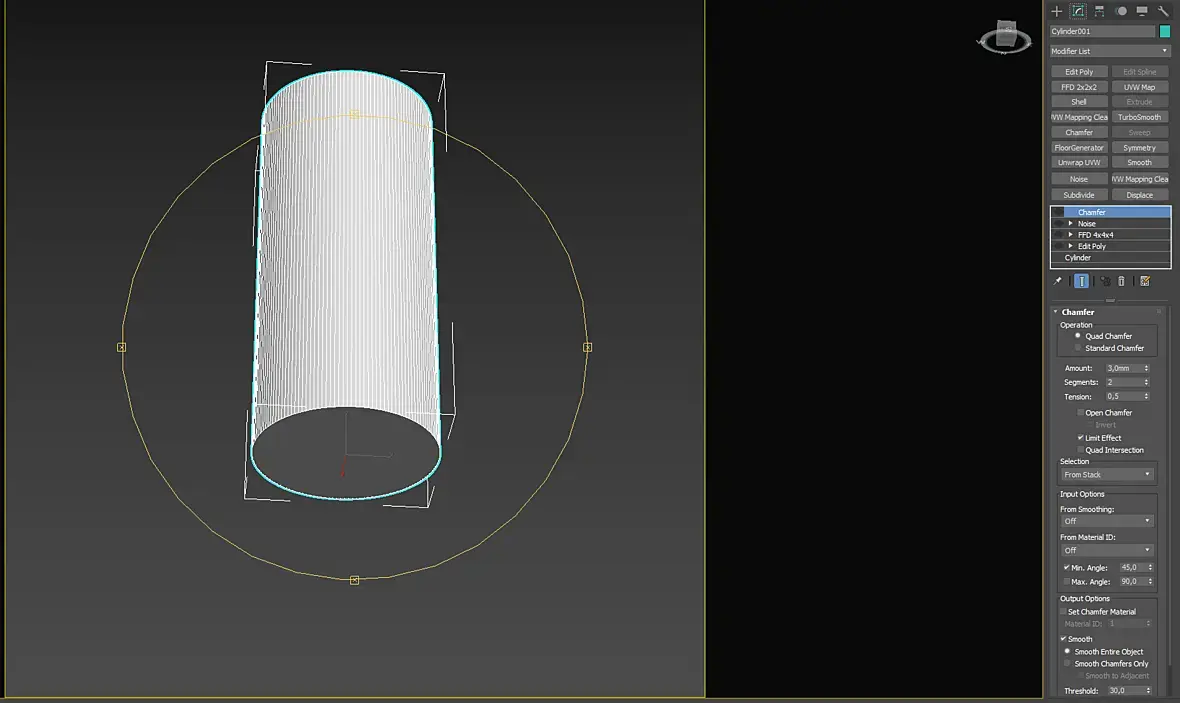

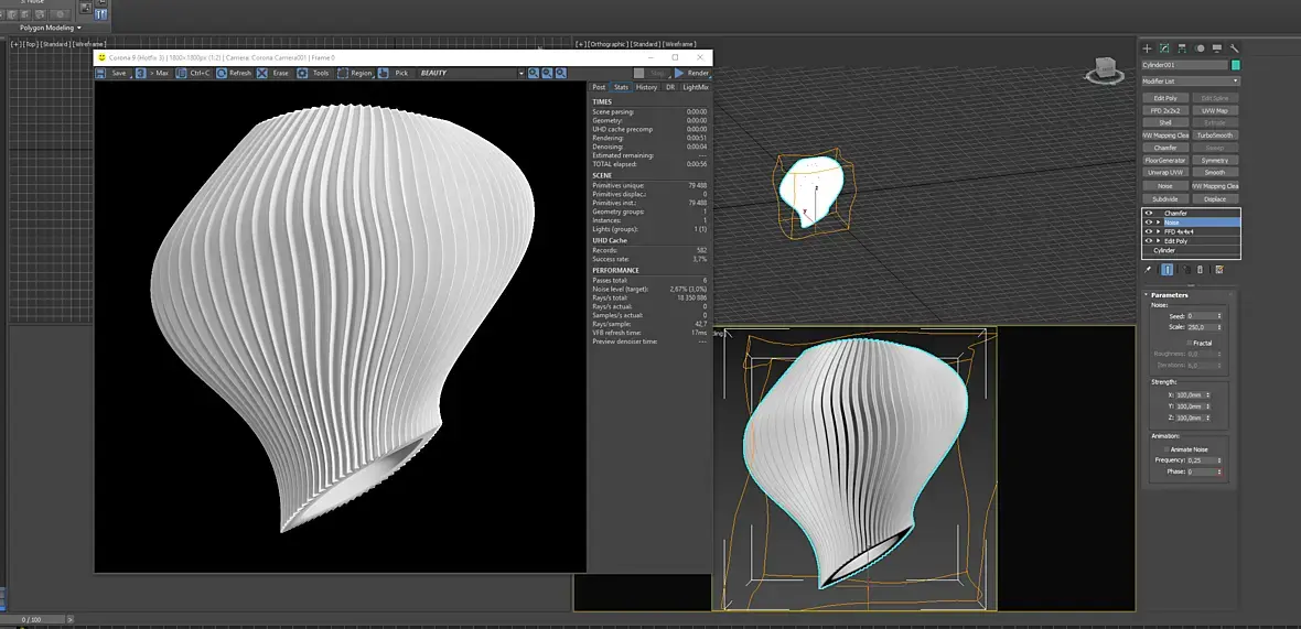

Как сделать такую лампу с гладким цилиндром внутри и с возможностью менять внешнюю форму линий по желанию? Есть ли какие либо плагины для удобства моделинга параметрических объектов?
На сайте c 29.05.2015
Сообщений: 1494

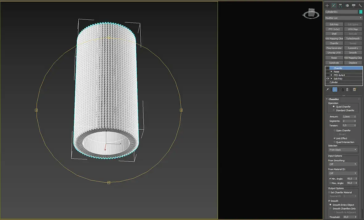

Надо просто тока внешине эджи через один выделить и выдвинуть наружуsmiley-smile.gif
Сообщений: 3664
Nick_pan, вот прям знал, что именно ты объяснишь))))
Сообщений: 145
Спасибо огромное!
Сообщений: 1494
На сайте c 30.08.2016
Сообщений: 437
Цитата Nick_pan:
Надо было брать не цилиндр, а экструдировать сплайн Star, тогда ещё и количество складок параметрически регулировать
ЗЫ: "с гладким цилиндром внутри" извиняюсь, невпопад получилось.
