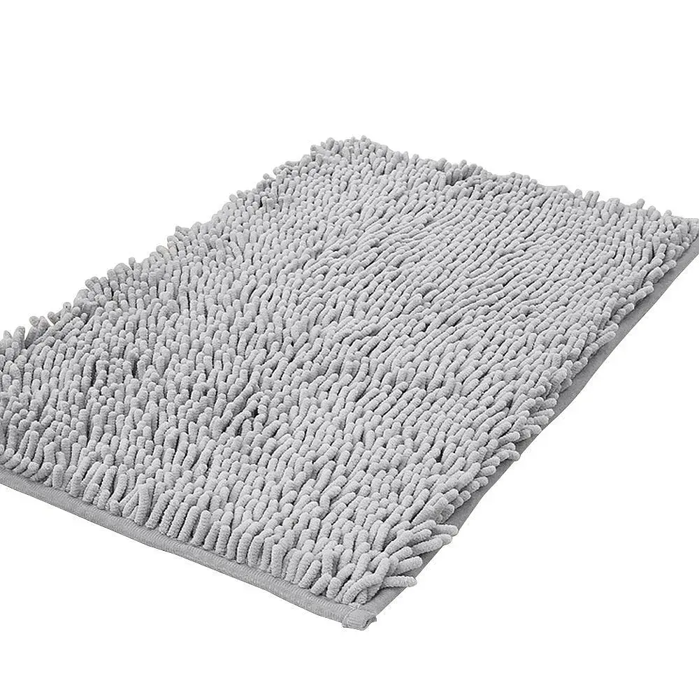

Привет, коллеги. Просьба подсказать как смоделить ковер с микрофибрами, как в примере
Уже третий день кипит голова, но все не то выходит. Что я пробовал: пробовал Scatter и Object Paint - сразу в топку.
Fur & Hair  - можно поиграться, только беда, что на ворсинках нет текстуры, как в примере, т.е. они получаются гладкие.

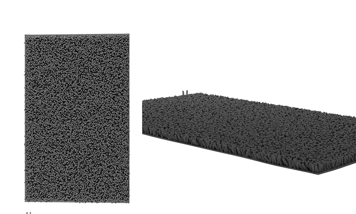

Более-менее приемлемый результат дает Multiscatter, но опять-таки то ли я не могу подобрать настройки, то ли и его надо отбросить, но выходит следующая каша:
беда еще в том, что эту хрень надо еще потом согнуть вчетверо и чтоб волоски как-то правдоподобно расправились. Кто сталкивался с таким гемором, подскажите, в какую сторону копать?

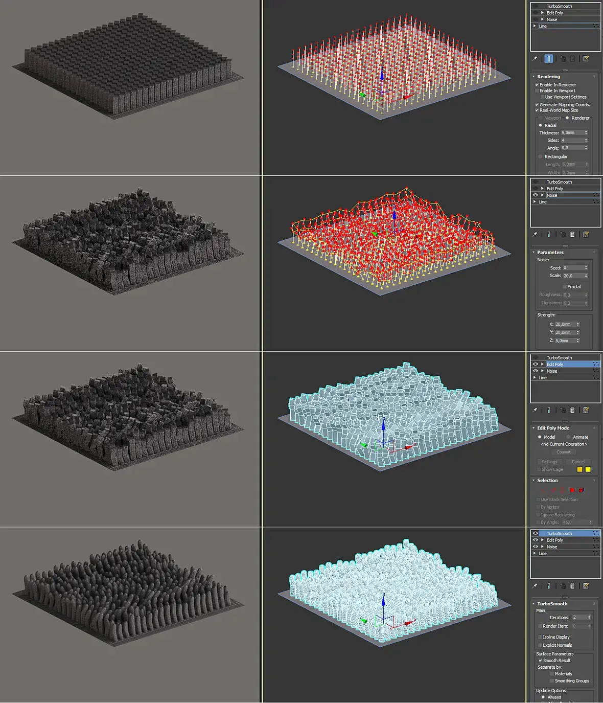

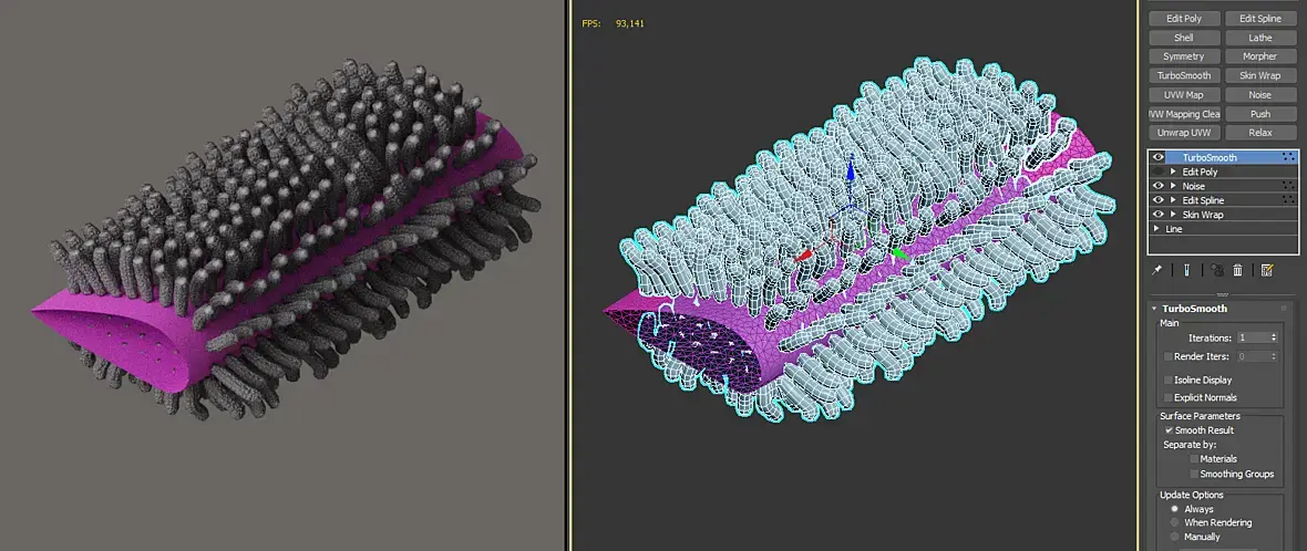

Прямой сплайн длиной 30мм, разбить на 4 отрезка, 2ю снизу точку удалить. Размножить через array, смерджить в один сплайн. Выделить все точки кроме нижних, нойз. В едит поли выделить нижние полигоны, удалить (важно чтобы дурацкий край с лишним ребром был снизу), выровнять нижние точки по одной высоте. Смусссс
Нойз как раз дает направленную хаотичность, но если делать его на поли, а не на сплайн, то не получится единая толщина "волосков"

Даже нормально скинврапится по классической схеме ретопа из марвы. Главное сперва ретоп, потом нойз и все остальное

Dogeva, ничего себе, спасибо за столь развернутый ответ!

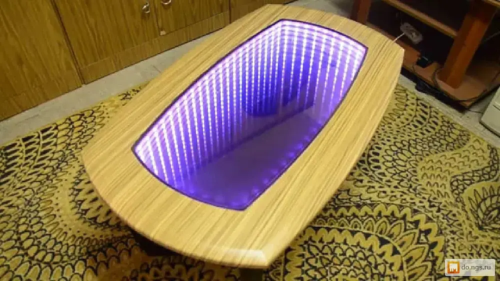

Коллеги, помогите пожалуйста! Нужно показать некую модель с так называемым туннельным эффектом. Как это выполнить в 3d ?  Пример эффекта ниже на картинке. PS: Работаю в короне.

Спасибо!
