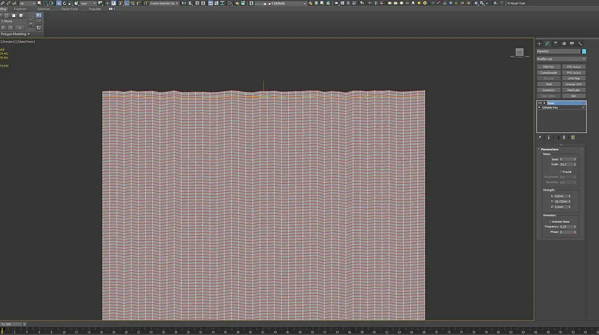

Привет, коллеги!
Возник вопрос - как сделать фигурное полотно двери как на примере, причем все должно быть сделано именно геометрией, так как дальнейший виз нужен в супер мега разрешении под разными углами. Беда в том, что узор не повторяется.. Темные контуры - это заостренные грани высотой 2 мм, ну и плавные спады между ними. Начал делать обычными сплайнами в максе, но что-то сильно геморно, может кто укажет более быстрый вариант:

я думаю, plane с достаточным числом сегментов > editable poly, выделяем горизонтальные ребра, не снимая выделения накидываем noise и крутим его параметры > editable poly и для выбранных ребер жмем extrude с нужной высотой и шириной, потом еще для ребер на острие - небольшой champher можно попробовать > turbosmooth

Спасибо! Че-то полез в дебри и сразу не подумал о таком варианте ) Думаю, как раз то, что надо

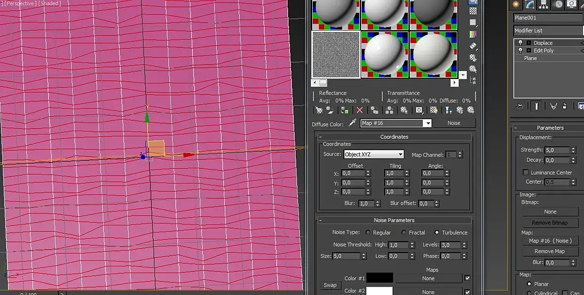

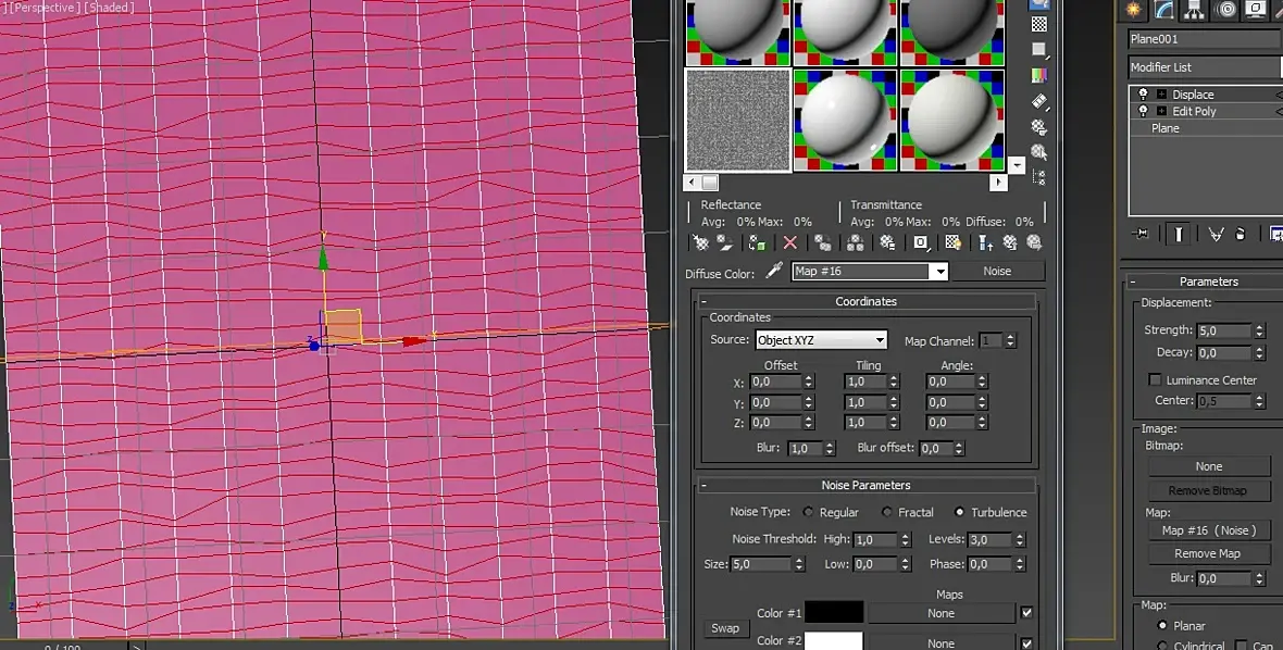

Я так понял, что на каждое горизонтальное ребро нужно noise накидывать и отдельно его деформировать, чтобы получился похожий результат? Потому что если применять noise сразу ко всем горизонтальным ребрам, рандомности между линиями как на примере - ноль... Т.е. если у меня 350 горизонтальных ребер, то я должен на каждое из них поставить нойз и по отдельности изогнуть до приемлемого результата, а затем уже turbosmooth и все остальное. Или я что-то не так делаю?

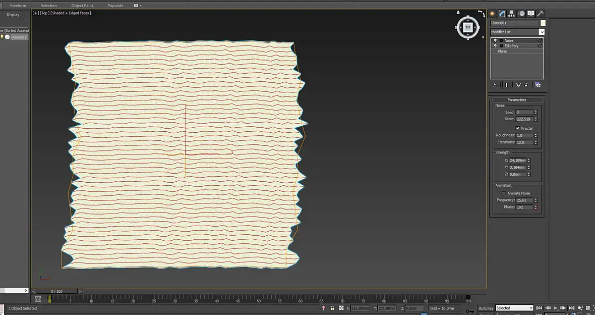

По координате X (влево-вправо) тоже добавьте Strength и побольше чем по Y

Ну да, все верно.. Нужно каждое ребро по отдельности выделять, чтобы приемлемой рандомности добиться.. Спасибо, все ж быстрее чем сплайнами выпиливать. Через разные промежутки повыделяю отдельные ребра и буду применять Noise сразу к нескольким. Думаю, заказчик не придолбется. Главное, чтоб глаза под конец этого процесса не повылазили
Не вздумайте!

ViTcore, спасибо, добрый человек! Вообще сказка
