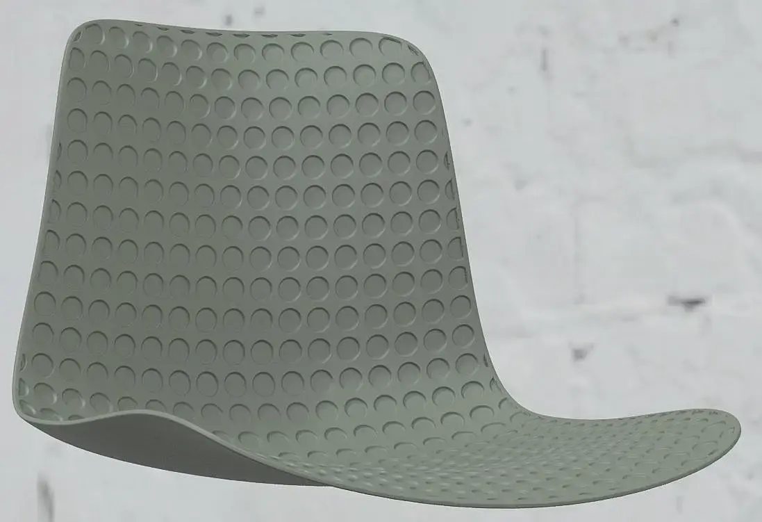

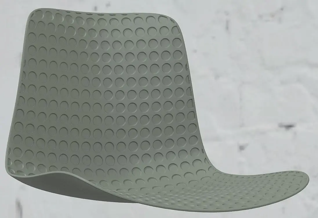

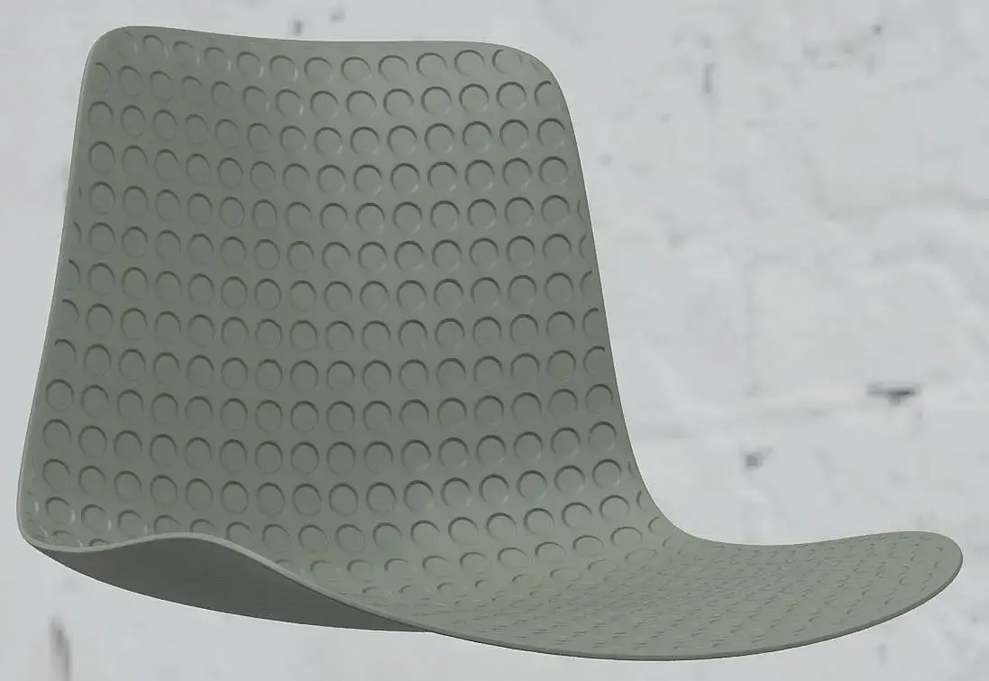

как сделать такую модель?
На сайте c 24.07.2008
Сообщений: 1160
никак не могу придумать, как сделать такие точки. они ещё и неровно идут

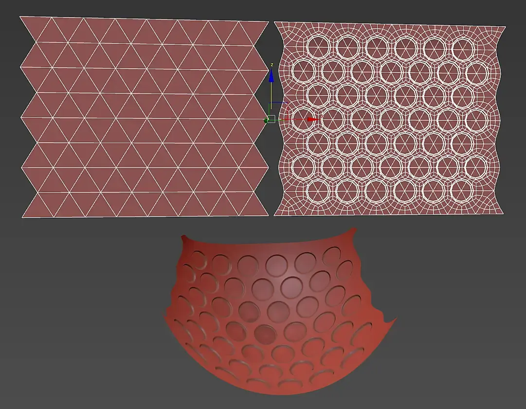

Morpher.Обычный целиндр,со снятыми фасками,Сделали один элемент.Раскопировали сшили.Потом morpher и skin wrap

Если кратко, то примерно такая должна быть последовательность:
- сделать сетку кресла так, чтобы основные направляющие рёбра шли по направлению кружочков.
- развернуть это так, чтобы рёбра были прямо и преобразовать в плоскую геометрию.
- потом стандартно, свою геометрию ровных кружочков сделать и skinWrap и Morfer преобразует так, как надо.

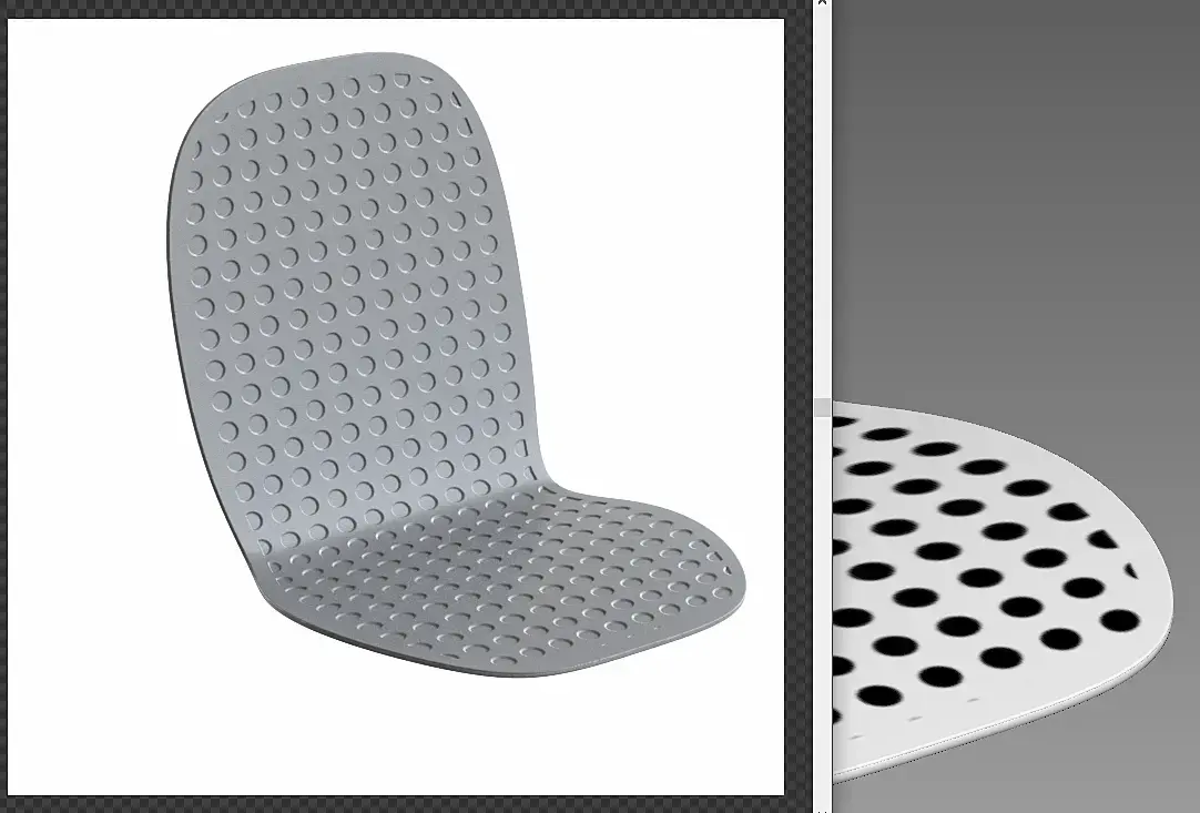

-NiK- Я делал это крело. Пробовал через бамп, и основные проблемы это 1.плоское сиденье 2. Края идут с углублениями а так как я бамп делал кругами то по краям бамп был не таким как нужно)
Так что для дальних планов мб. Но если делать для стоков то нет..
Геометрия (дисплейсмент 57 лимонов) против бампа))

vpredator Это были просто тесты чем геометрия лучше бампа) Понятное дело я думал делать через морфер.

-NiK- Всё равно под углом бамп будет плоский..
