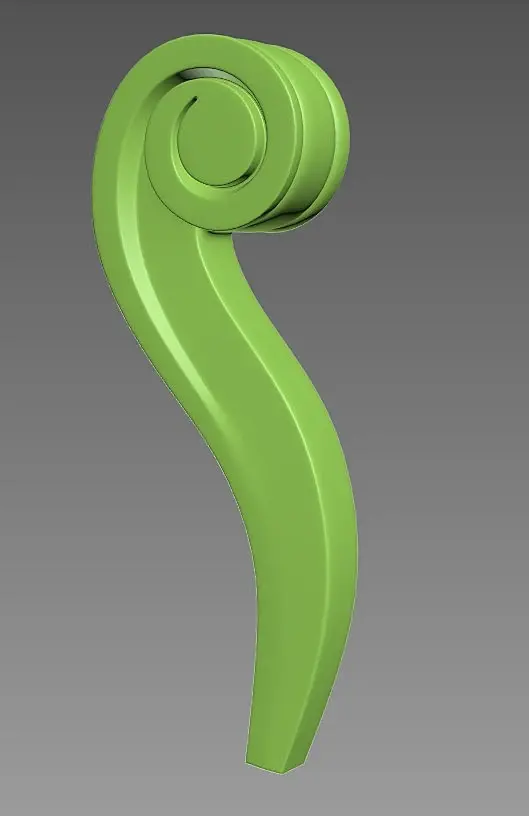

как сделать такую ножку

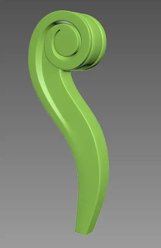

Ещё не закончил, просто понял, как это сделать... Покажу результат конечно

готово почти
доведу до ума , немного осталось...дел много

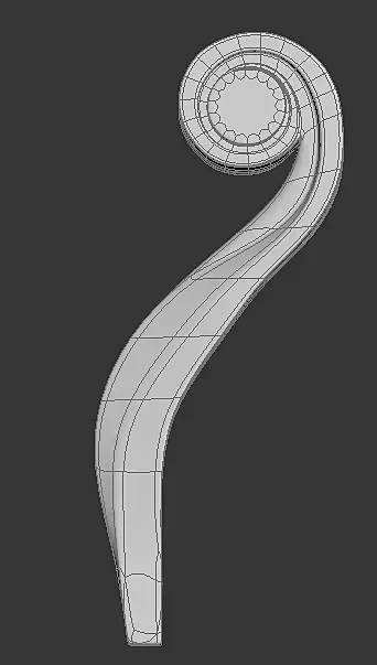

Цитата Slazzo:
ой, надо же умудрится так фибаночи спираль превратить в пикасо
Ничего не понял))) поясни
На сайте c 05.09.2020
Сообщений: 103
Грозный
Цитата Slazzo:

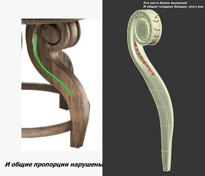

вышло у вас далеко не то что на фото, лучше соберите 800руб
я уже сделал спираль  Фибоначчи как надо, спасибо) опыт не купишь
На сайте c 09.08.2010
Сообщений: 1869
Близ Ростова -на- Дону

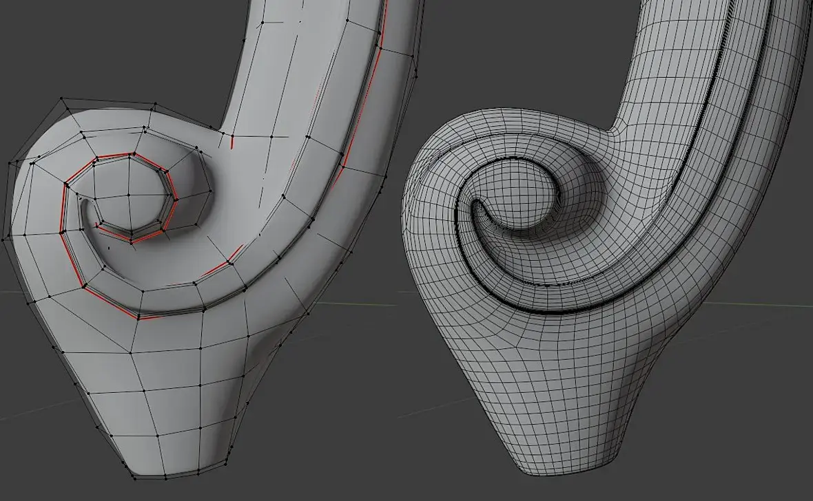

Углубление в завитке значительно меньше, чем на рефе. Общий изгиб неправильный (не такой как на рефе).
Зачем центральную часть завитка так делать, это же некрасиво, да и технически никуда не годится? Представте, если вам её нужно будет сделать не плоской а выпуклой.
Я делая так:

Цитата Коооооооооооооооо:
ты про, как ты сделал то? так ровно и правильно

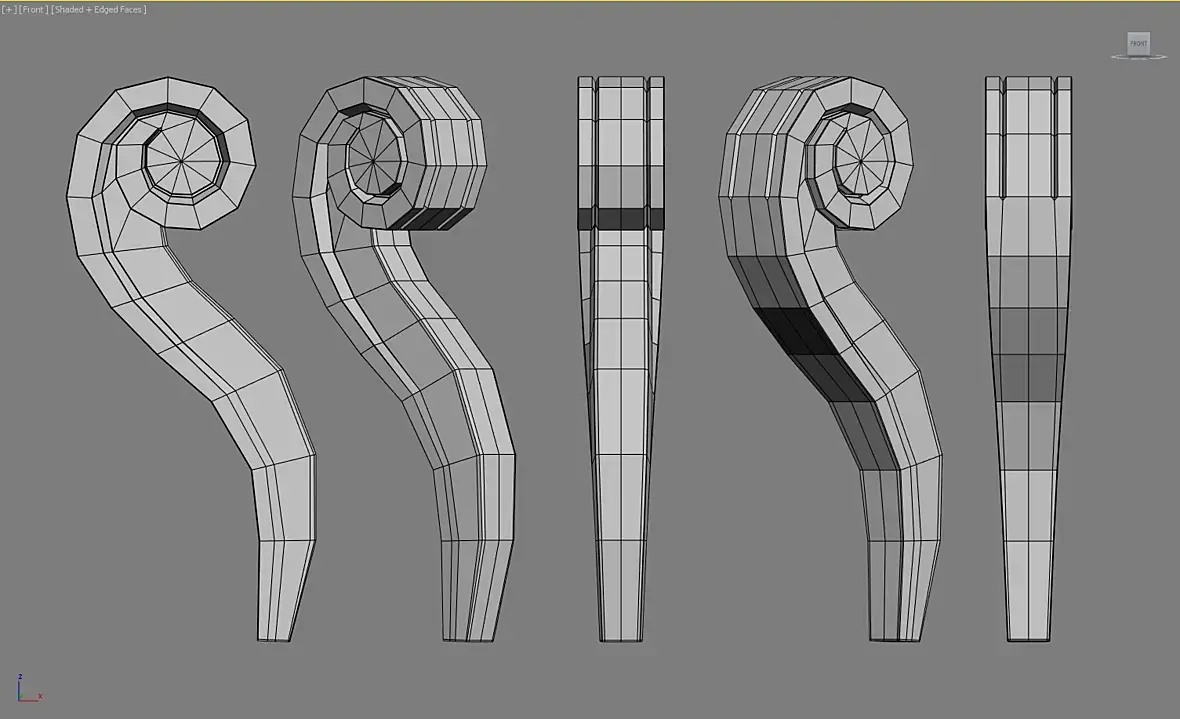

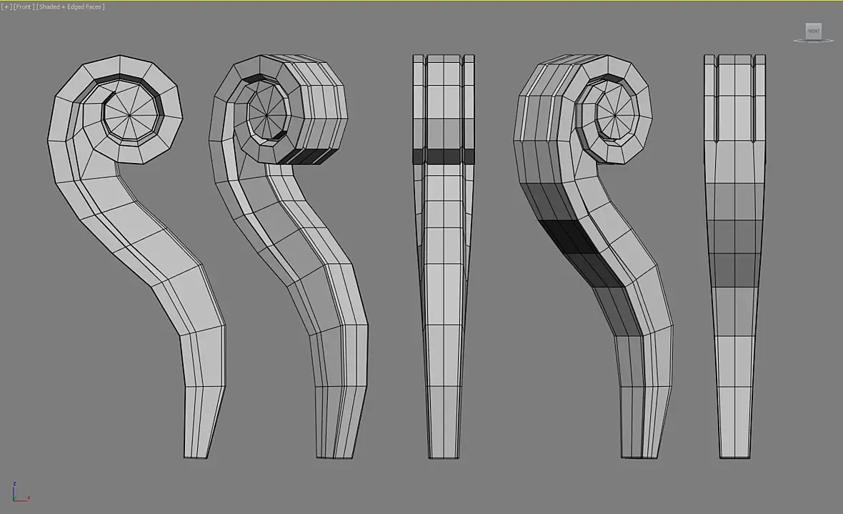

Выбираешь сплайн, обводишь контур ножки. Замыкаешь. Переводишь в едит поли. Катом рисуешь основные черты витка. Выдавливаешь экструдом весь объект целиком в эдит поли методотом полигонов. Так снова выдавливаешь сам виток. Далее добавляешь фаски чампфером в эдит поли там, где необходимы твёрдые углы. Выбираешь луп на торце витка, и выдавливаешь экструдом, чтобы визуально выделить его. Симметришь.
Это пустая информация.  Ты более менее знаешь , судя  по модели  , приёмы. Смотри модель и изучай, это гораздо информативнее. Результаты всех манипуляций читаемы.

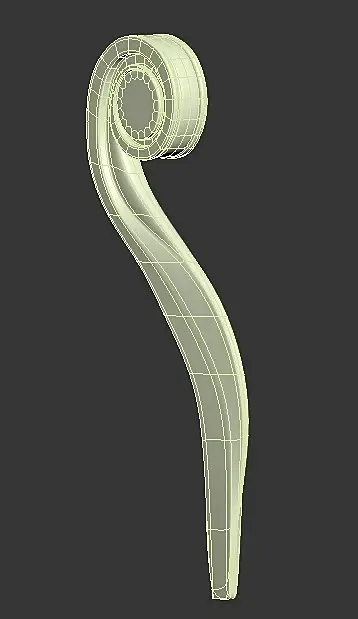

если не сложно, можешь сделать хотя бы скриншот сетки до смуза с разных ракурсов? мне всегда интересно рассматривать и изучать топологию таких элементов, буду очень благодарен
На сайте c 04.01.2010
Сообщений: 2572
Тюмень
а я там файл же приложил максовский по ссылке. Но я бы не стал прям ориентироваться на эту топологию .я сделал ее за 15 мин)

Теперь и я умею
