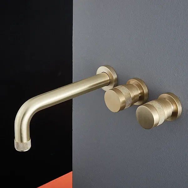

Помогите пожалуйста понять, как сделать такую резьбу ромбиком на смесителе.
Заранее спасибо!
https://nicolazzi.it/prodotto/khadi/

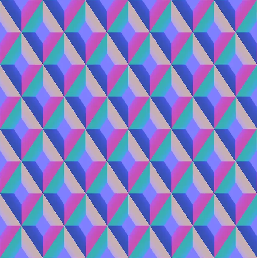

Цитата KeyrijGG:
Помогите пожалуйста понять, как сделать такую резьбу ромбиком на смесителе. Заранее спасибо!
На сайте c 15.05.2021
Сообщений: 145
Цитата Romaneus:
Вау, спасибо большое!
