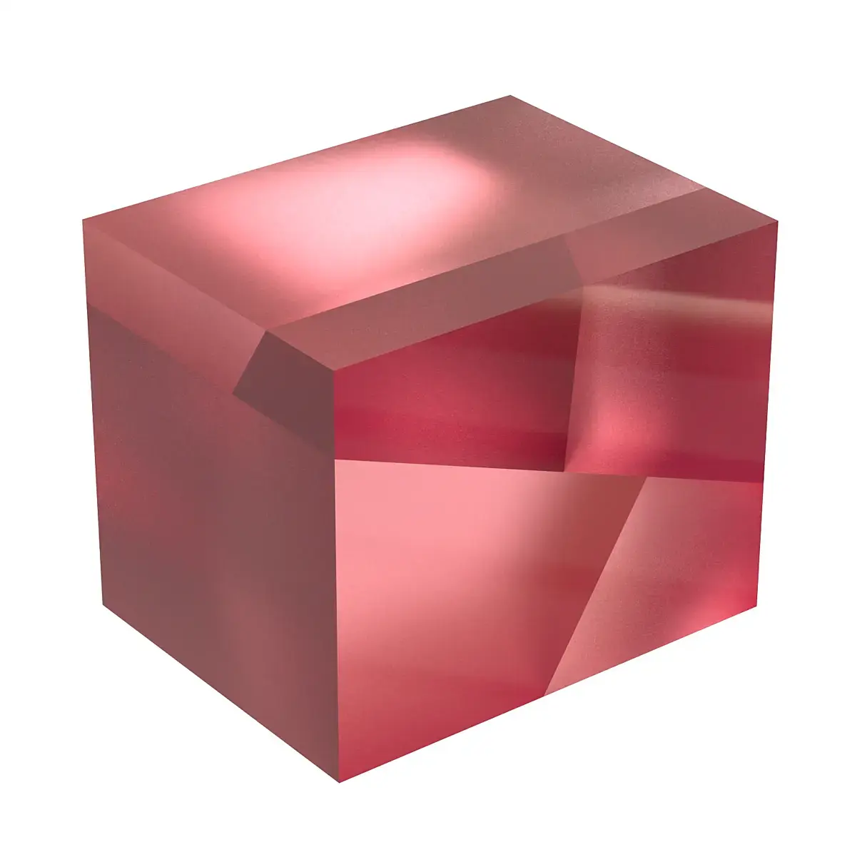

как сделать такую текстуру на призме?
На сайте c 14.03.2023
Сообщений: 4
весь день голову ломаю, не понимаю как это сделать
туториалы разные смотрела не особо помогло, потому что рассказывается и показывается немного не то , что мне нужно

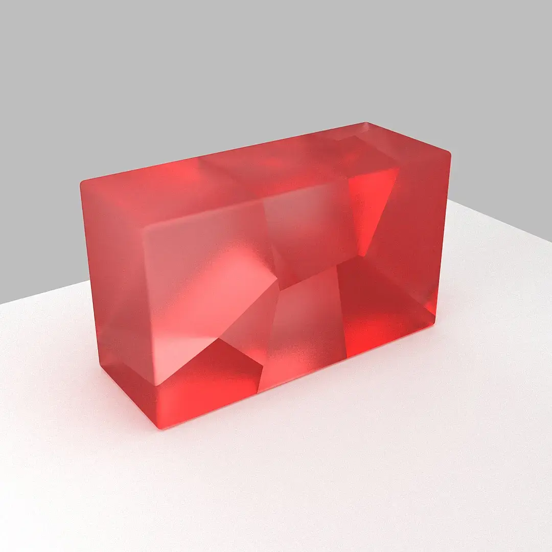

Здравствуйте! Я бы просто произвольно порезал модель через QuickSlic в Editable Poly, разделяя места разрезов с помощью chamfer и закрывая отверстия через Cap. Еще, к примеру, можно взять плагин rayfire tool, думаю, для такой задачи подойдет и сильно упростит работу, если, требуется сделать большое количество разных моделей.
А дальше на основе этого строил бы нужный материал.
 На скорую руку у меня получилось подобное

любой voronoi с зазором 0,001мм (тут взял из бесплатного tyflow) потом матовый прозрачный материал с небольшим добавлением SSS

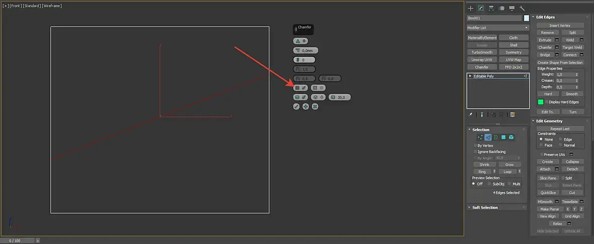

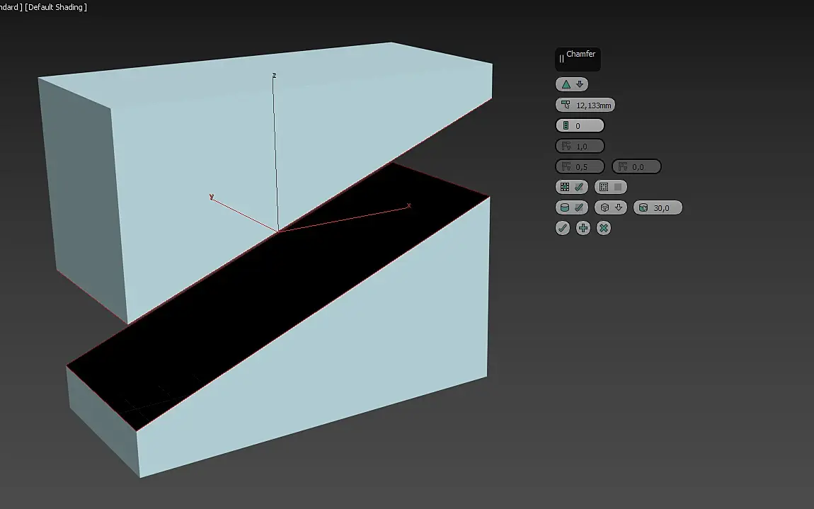

а как разделять чамфером?
На сайте c 08.08.2009
Сообщений: 411
Новосибирск
Тут галочку поставить
