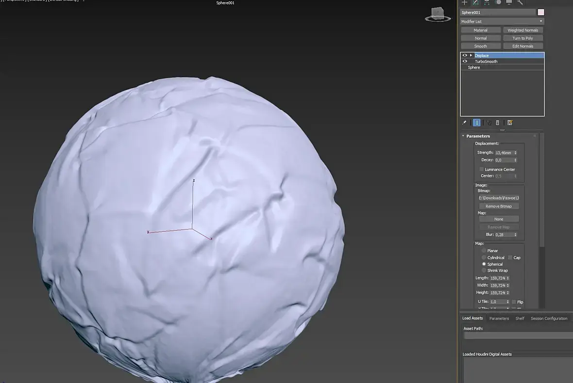

Быстрее будет кистью с альфой похожих помятостей в zbrush пройтись, чем симулировать. Либо в 3дмаксе polycloth можно попробовать.
Есть еще вариант накинуть модификатор displace с картой мятой бумаги, но лучше не 8 бит, а 16-32

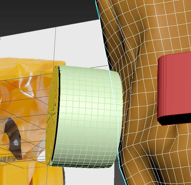

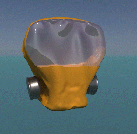

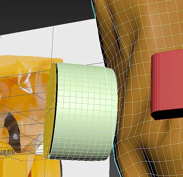

Спасибо! С Polycloth получилось. Я теперь с  новой проблемой столкнулся, не могу понять, как мне вдавить респиратор в этот мешок. Как бы его приклеить.
И не смог похожего видео найти.
Пытался сделать вдавливание с помощью cloth, но у меня сам мешок расправляется в первичную форму (
Можно заморозить все вершины, кроме тех, с которыми работаешь. Потом после клофа пройтись релаксом по зоне где соприкосались замороженные вершины и активные, чтоб плавненько все было.
Еще возможно вы не отключили внутреннее давление в настройках ткани, вот и раздувает.
Но вообще я бы делал этот стык полимоделингом.

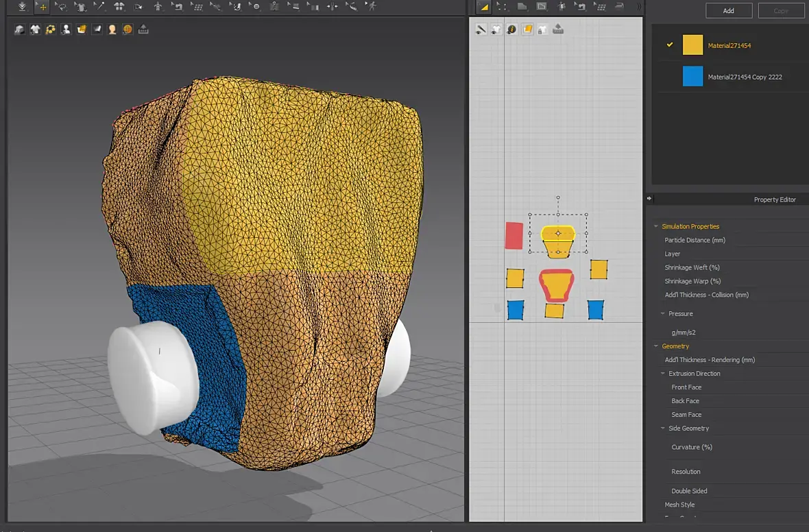

На сайте c 07.03.2010
Сообщений: 707
Krasnodar

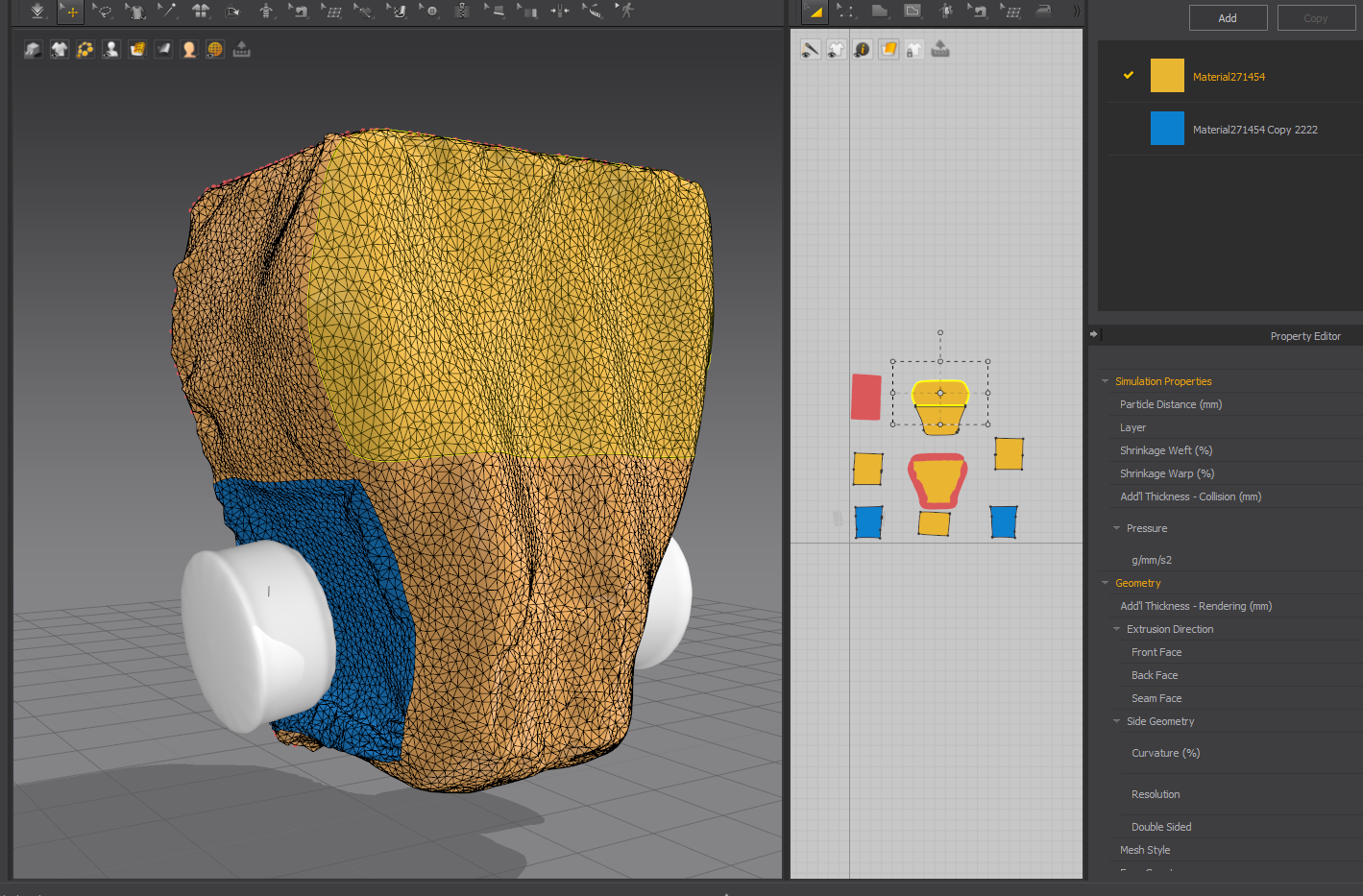

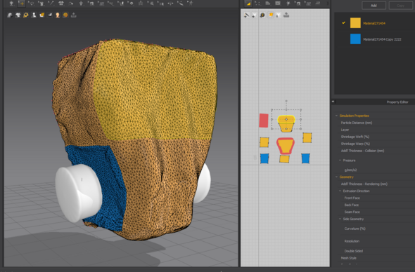

В "Marvelous Designer" чтобы вдавить респиратор в мешок, и при этом чтобы сам мешок не расправился в первичную форму, нужно вырезать области куда будут вдавливаться респираторы, и назначить другой материал с другими свойствами, более мягкими чем остальной противогазовый мешок, а сам материал противогаза (свойства) должен быть как можно жёстким, твёрдым
