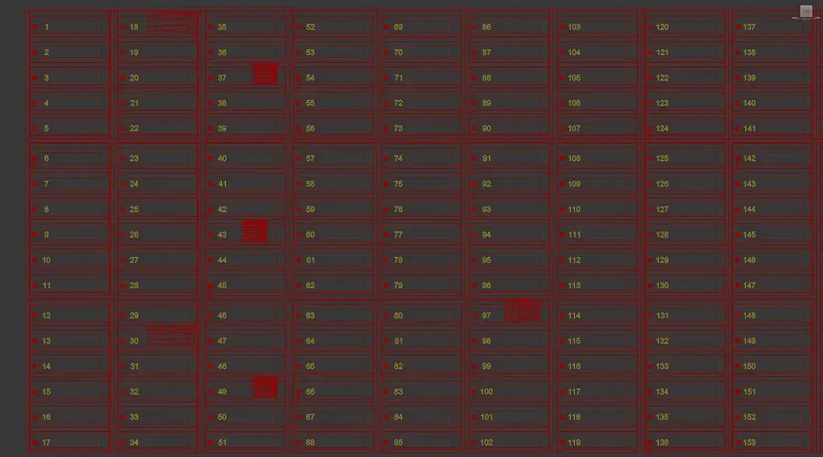

Всем доброго времени суток!

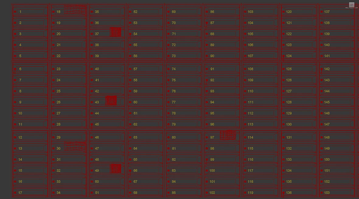

Столкнулся с задачей, с которой раньше не доводилось сталкиваться) Век живи, век учи 3дмакс)Не получилось найти в интернете, может кто поможет.
Задача такая: нужно пронумеровать почтовые ящики) Всего их 374, т.е. нужны цифры от 1 до 374
Сетка из ящиков получилась такая: 17 строк и 22 столбца
Как я примерно понимаю выполнение такой задачи: создать цифру с помощью Text и клонировать по столбцам (потом заэкструдить).
Например: первый столбец - создать цифру 1 и клонировать до 16. Потом второй столбец - от 17 до 33
Вот только таким образом самостоятельно придется прописывать новую цифру на каждый ящик, а это трындец)
Можно ли как-то при клонировании задать изменение чисел, чтобы проставлялись в диапазоне от и до?

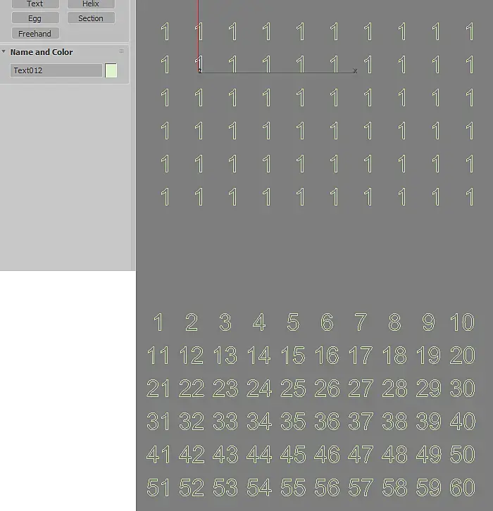

Создай текстовые объекты с названиями в соответствии с нужным номером. Т.е. сначала первый, потом скопируй его 21 раз вправо, потом всю эту кучу ещё 16 раз по вертикали. Нумерация названий объектов должна получиться правильной, от Text001 до Text374.
И потом выдели их все и скорми скрипту:
for i in $ do (i.text=(trimleft i.name "Text"); i.text=(trimleft i.text "0"))
Должно получиться как-то так (до/после скрипта):

Допустим, ширина ящика Х. Нумеруете первые 10 ящиков от 1...0. И потом клонируете их с расстоянием 10Х нужное кол-во раз. Переходя на каждый уровень и начиная с той цифры, которая была последней на предыдущем уровне. Это будут последние цифры номеров ящиков. Потом начинаете с 0 клонируете его 9 раз на расстояние Х, 1 клонируете 10 раз и тд... Я бы так делал. Получаться номера 01...09...10...19... и по аналогии делаете сотни. Вроде бы не должно быть сложно. Имея готовые цифры, минут за 10 можно наклонировать

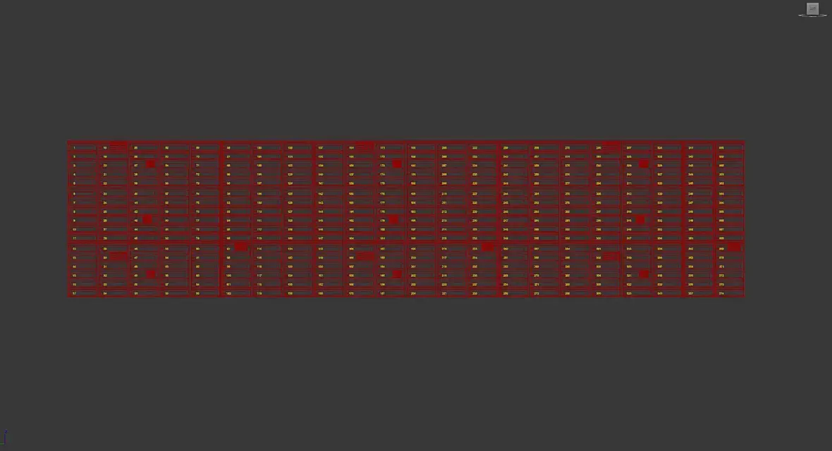

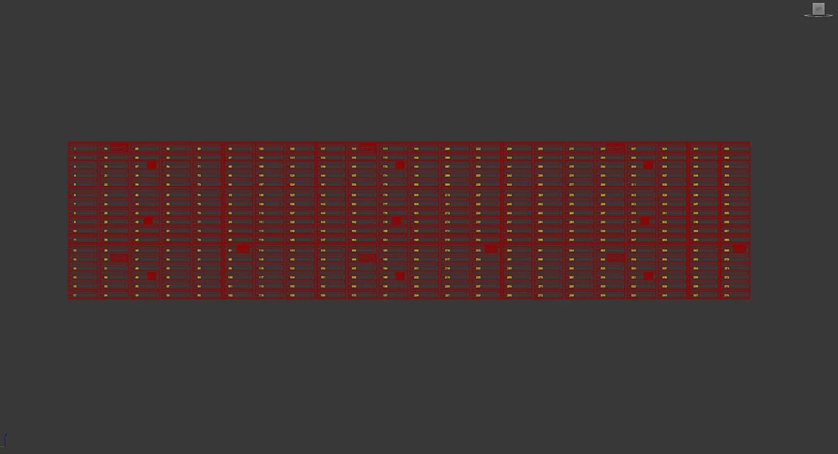

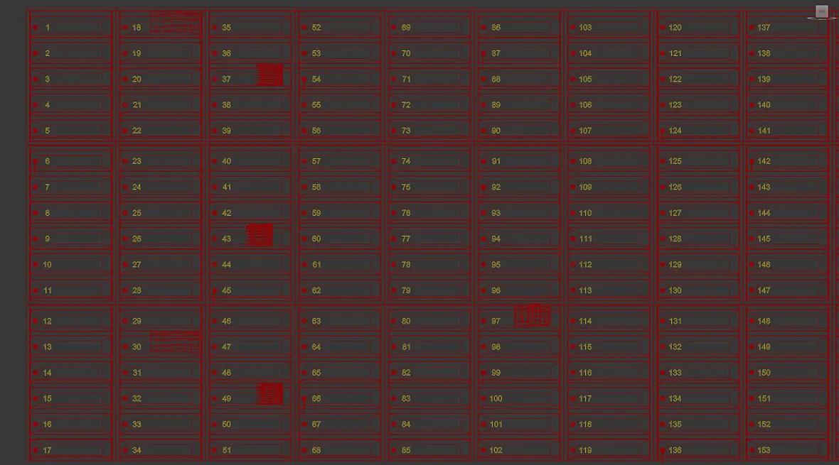

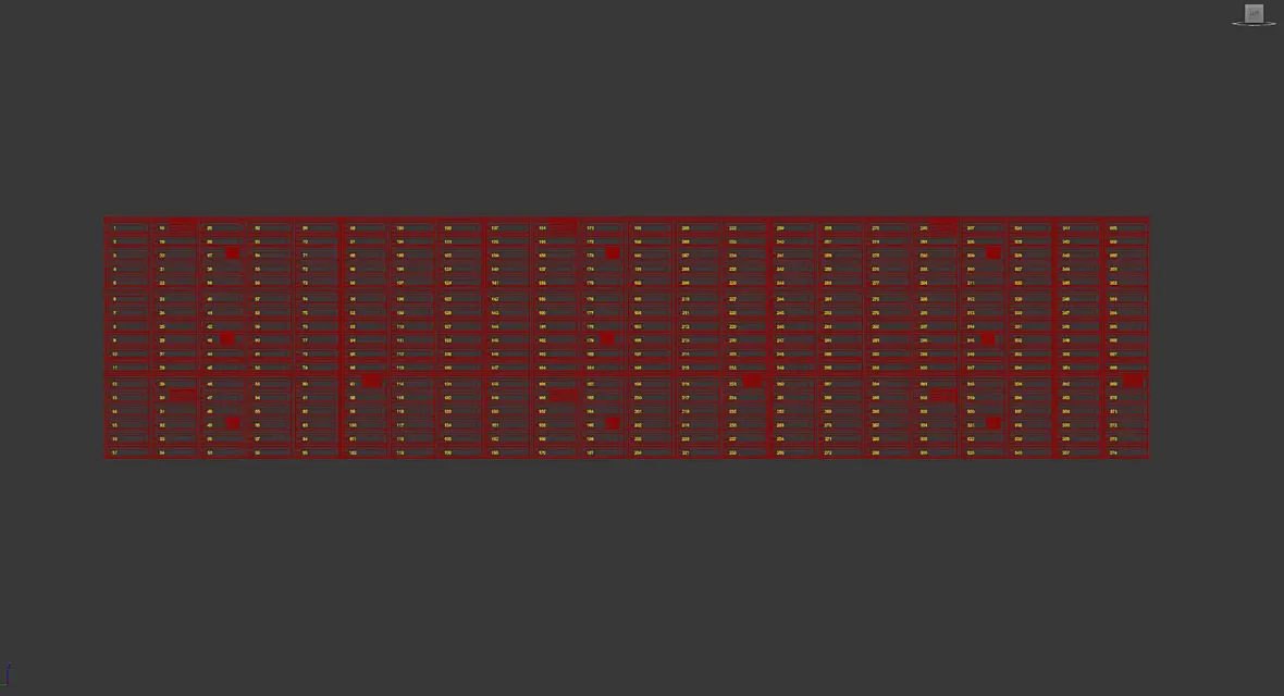

В итоге сделал по гифки-инструкции Evilis, но с небольшими корректировками в процесс.
Нумерация почтовых ящиков идет сверху вниз. Я сделал следующим образом:
- Создал текст "000" с названием объекта "text001"
- С помощью Array клонировал на первый столбец (проверил, чтобы названия объектов-клонов были верными. Сначала макс делал их не правильными из-за того, что в сцене уже были объекты с именем text. Заработало только после того, как переименовал сторонние объекты и полностью убрал слово text из них)
- Выделил получившиеся текстовые объекты первого столбца и с помощью Array клонировал на остальные столбцы (важно! Выделять пришлось поочередно, тыкая в нужной последовательности ctrl+лкм. Т.е. там, где будет номер 1 выделяем первым, потом номер 2, 3 и т.д. Если выделять не последовательно или просто через прямоугольное выделение, то макс задает "не правильные" имена текстовым объектам)
- Ко всем получившемся текстовым "000" применил скрипт => for i in $ do (i.text=(trimleft i.name "Text0"))
