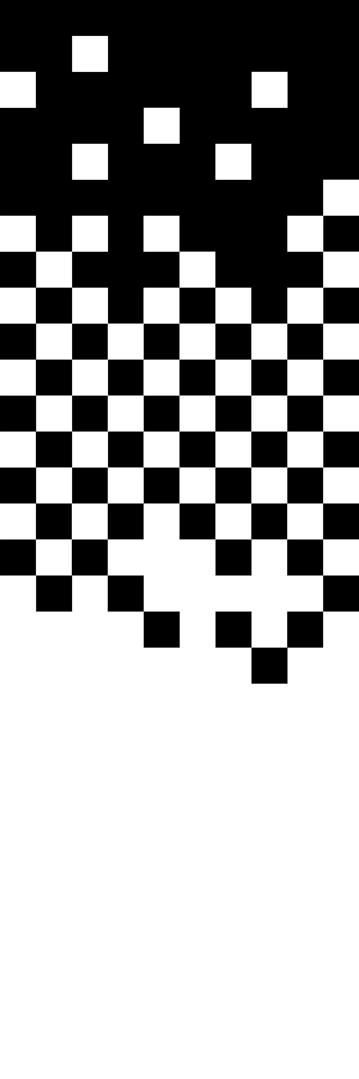

Доброго времени суток! Возник срочный вопрос. Как сделать текстуру как на этой перегородке в Короне? Если сама текстура черно-белая. Буду очень благодарна ответу!

вариантов много, через микс или через бленд материал будет проще всего
didopetro, через микс не получится, потому что материалы разные рефлект и глосси не настроишь. Поэтому только бленд. А здесь уже какой душе угодно, стандартный, виреевский, у короны тоже вроде есть там какой-то свой.
На сайте c 08.04.2016
проще всего материал BLEND ( он есть во всех вариантах рендера/ и в Corona ).
в редакторе материалов выбираете вместо Corona Map ( или Standart - смотря в чем работаете) BLEND
он состоит из трех составляющих ( Вы увидите в раскрывающемся свитке).
первый --материал стекла
второй- материал матирования
третий-маска ( это та самая черно-белая текстура , что есть у Вас).
у маски белое-это прозрачность, а черное - не прозрачность.
посмотрите на шарике,если они поменялись местами- перетяните кнопочку с материалом (там где они все три в свитке отображаются ) и и выберете SWAP.материалы  поменяются. удачи!
