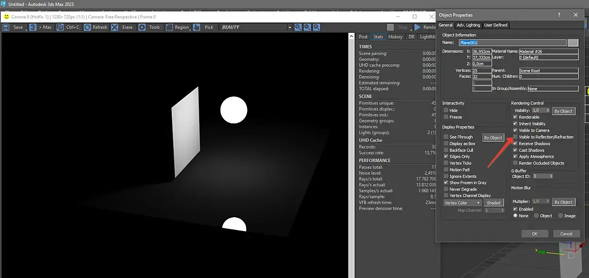

На сайте c 30.08.2016
Сообщений: 437
А если в свойствах плейна отключить Visible to camera?

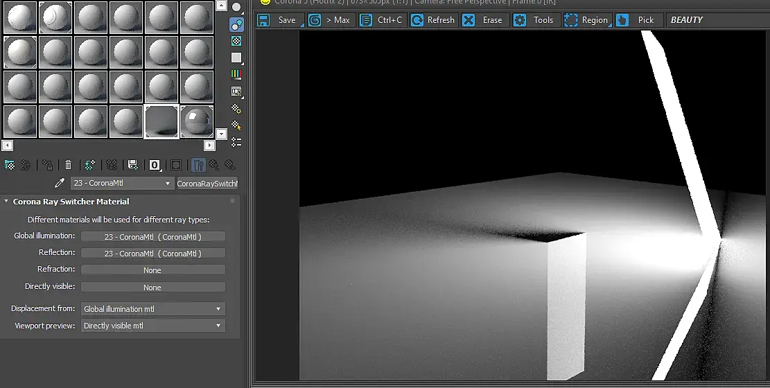

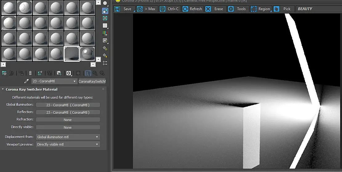

На сайте c 29.05.2015
Сообщений: 1545
Зачем вы спорите, вам все правильно показали с рай свитч..! Поставьте все как вам сказали, в первый слот обязательно, он за тень отвечает... Для понимания первый слот отвечает за тень, второй за отражение, третий за преломление, четвертый слот для видимости объекта.
