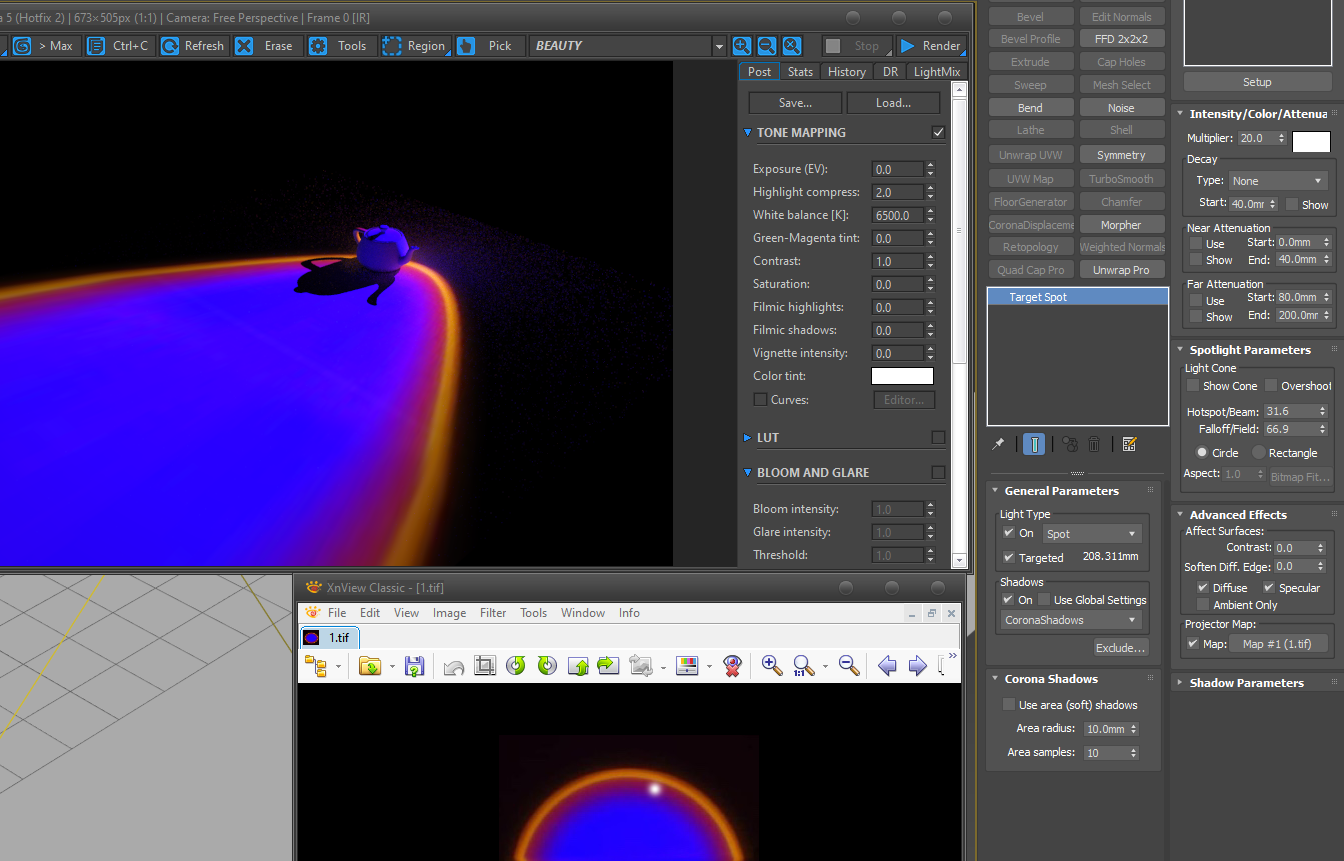

Всем привет! Подскажите пожалуйста как в короне сделать подобный градиентный свет от торшера? Название торшера я пока не знаю, не гуглил, мне на данный момент нужно понять как это сделать)) ies форму свечения я могу сгенерировать скриптом light generator, а вот дальше думаю либо линзу использовать либо с самим ИС, но не получилось ни с источником добиться этого эффекта ни с корона лайт мтл.

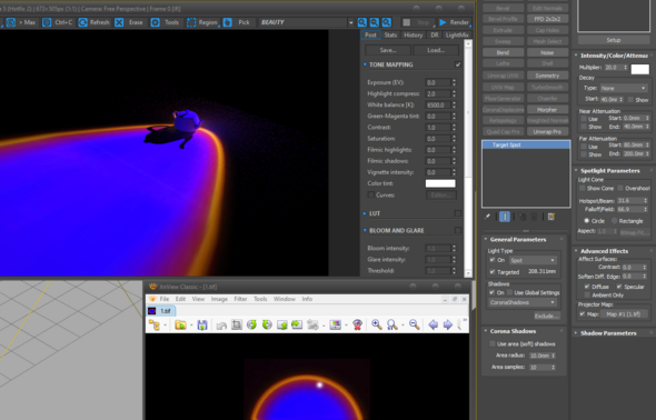

Обычный спот, с Corona shadows и текстeра градиента в projector map
а то, что на примере - скорее всего линза на светильнике какая-то. Тогда через каустику... а это обтеститься можно))

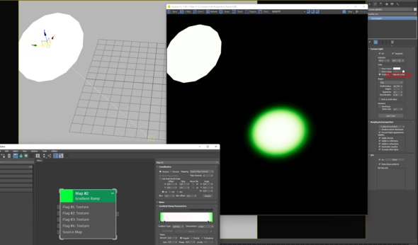

Как самое простое - я бы смотрел в сторону процедурных градиентов в карте светильника
Просто красавчик! Спасибо огромное, это то, что нужно!))
Вот я и пытался через радиальный градиент сделать, взял gradient ramp, потягал ползунки цвета по-всякому и нифига не вышло.
Еще раз спасибо за подсказку, по-моему получилось очень близко к оригиналу)
