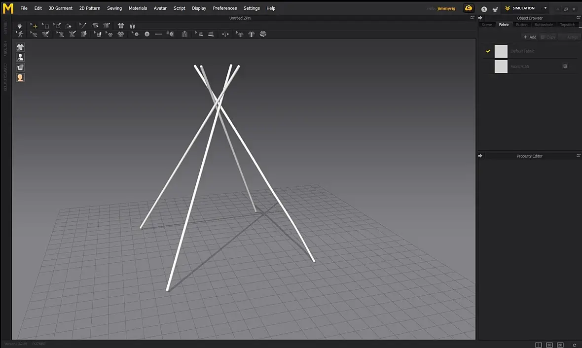

Подскажите как сделать такой вигвам, как на фото ниже. Есть задача сделать качественную, высокополегональную модель для клозапов.
Не могу понять алгоритм как натянуть эту ткань. Делаю в марвелоусе, подгрузил модель палок. Натянуть ткань на них это просто пытка. Палки стоят под углом, ткань скатывается, очень сложно зафиксировать, модель разваливается и т.д.
Кто разбирается, дайте совет как можно такой вигвам сделать?
Ткань зафиксировать можно пинами.
https://vimeo.com/16355729
На сайте c 07.05.2007
Сообщений: 26
Можно пинами.
Можно обшить сначала палки. Обшиваешь сначала маленький участок см 10 допустим и растягиваешь на всю длину. Затем фризишь это дело и уже к нему ткань "стен".
На сайте c 31.08.2014
Сообщений: 163
Делишь на 5 кусков, устанавливаешь швы и с четырех сторон, накидываешь на палки. Потом в симуляции рукой открываешь вход оттягивая ткань. если мнется давление добавляешь и все делов-то.
