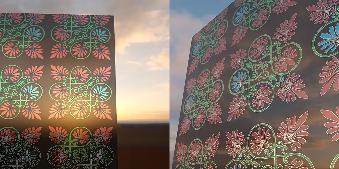

Всем здорова! Как сделать витражный рисунок на стекле(см. фото)? Про помощи материала. Геометрией можно, но это как последний вариант.

возьми у них вектор и либо сделать маску, либо экспорт сплайнов в максик и экструд
дальше разберешься

спасибо за совет, но есть вариант как при помощи материала  это реализовать?

какой рендер? можно. текстура есть или только это фото?
и витраж заиграет только если за ним есть свет

две маски, два плейна с опасити, три материала, только плейны не компланарить

Суть в чем. Например при помощи материала Blend создать n-ое кол-во материалов (по цвету и рисунку) и наложить этот материал на стекло(панель). Но не могу допереть как правильно это сделать...

маски - это игрушка дьявола, ежжи. Можно сделать и через  composite, все что нужно изначально  - это ЧБ рисунок  узора,  мэджик выделением в ФШ делаем кучу масок на каждый  элемент, find-edges на обводку,  а там нормали с неё получить можно. Поверх еще можно накинуть отдельный материал с  бесцветным  оргстеклом с другими параметрами рефракции и матовости.

это не оконный витраж,  а мебельный, там просто краска на стекло непрозрачное наноситься и все
только она разная там под золото и все такое потому лучше материалы мешать

Все работает. Спасибо. А как можно обводку контура сделать?

Делаешь материал золота, на опасити маску где контур белий фон черный(или наооборот)
Кидаешь его на плоскость без толщины и совмещаеь с плоскостью стекла, поднимаешь на децл вверх 0,0001мм и радуешься
Да на бамп туже маску тглько там контур должен быть белый ну инверт в помощь если что( либо бамп сминусом) вообщем разберешься
