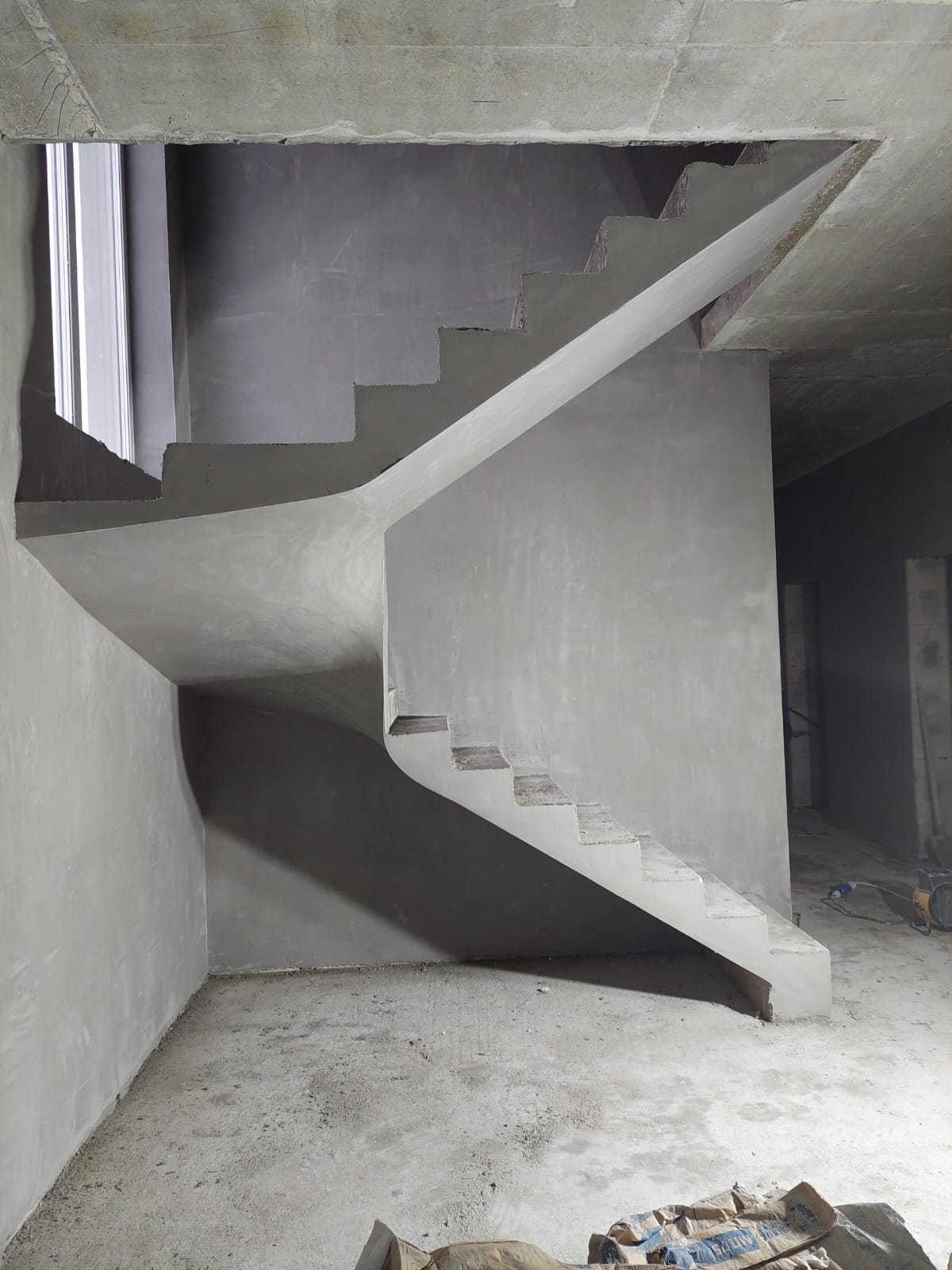

Здравствуйте. Помогите мне пожалуйста. Моделирую такую лестницу, она U-образная, но с закруглением. Готова и скачать готовую, но нет же (или не нахожу). Заказчику хочется поиграть именно с формой бетона, не обшивать ничем,
Нашла всего одну похожую модельку, но количество ступеней другое и форма отличается.
Может, научите, как ее сделать самой?... Как у U-образной лестницу скруглить брюшко? Сделать 2 типа лестниц и соединить через эдит поле?....

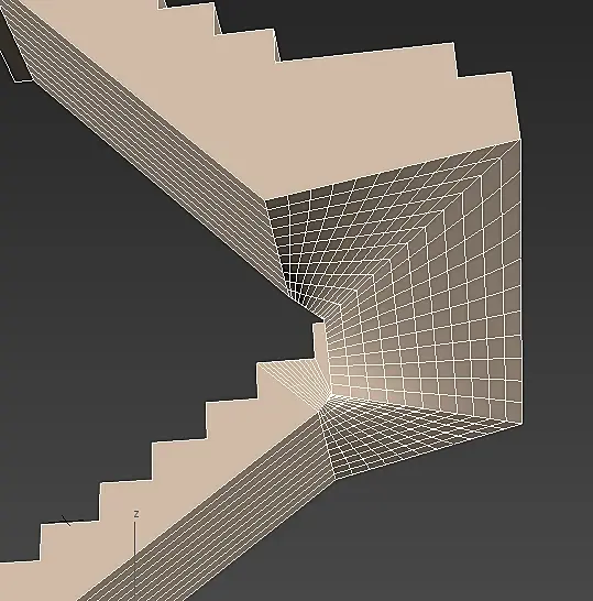

Обсуждалось не раз. То, что в максе есть несколько настраиваемых лестниц не означает, что есть любая. Нет такой лестницы параметрической (готовой) в любых пакетах моделирования. Нужно моделить самому. Досточно просто - shift + оттянуть грань. Сначала отдельно верхнюю часть. Потом отдельно нижнюю часть. Потом соединить. Вот откопал пример из 2015 - не то чтобы правильная сетка конечно, но идея таже.

Xeshik, правильно. Нижнюю со сглаживанием под turbosmooth, верхнюю можно даже из максовской взять, но судя по фото там размеры все разные. А потом все это соеднить, чтобы были боковые стенки
