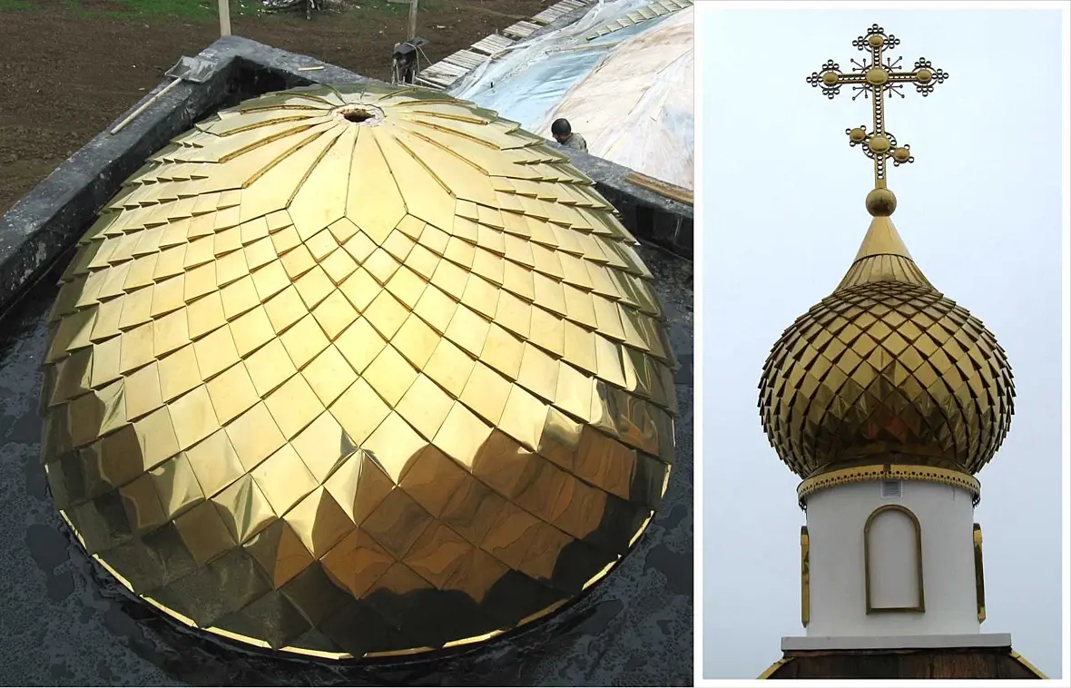

я вот с таким куполом повозился, точнее с чешуёй...
На сайте c 29.01.2014
Сообщений:
Расскажите, пожалуйста, как вы сделали такую чешую?
