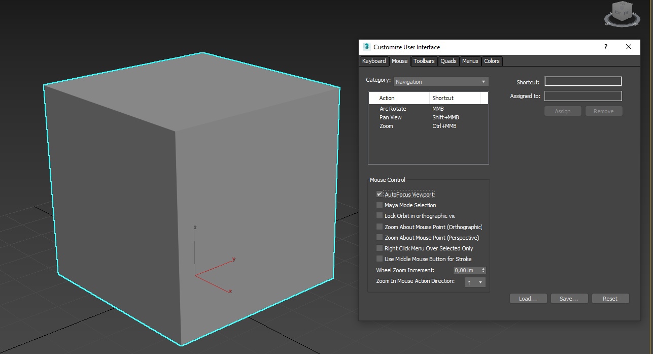

Цитата Skorpionchik:
Сделать можно, но зачем? Привыкается быстро.
для начала их нужно узнать. Проблема в том, что я еще не в одном уроке не видел, чтоб четко и ясно назвали эти хоткеи для навигации. Это секрет какой-то?

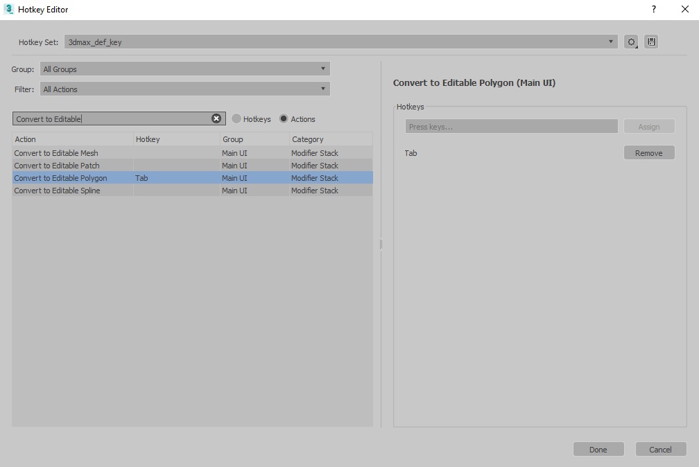

Никто не занимается этим просто, зачем ломать то, что и так хорошо работает. Сами хоткеи находятся в разделе навигации в Other items.
Ты неправильно меня понял. Я попросил их написать. Сейчас пытался найти, как всегда все тыкают вот в эту панельку.
