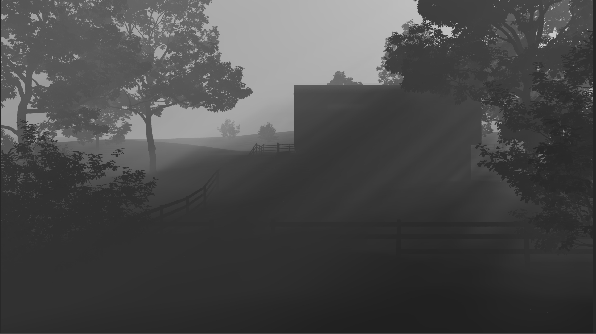

Как сделать видимыми лучики света в Vray

toxism круто, кинь настройки и с помощью чего ты так сделал? А через витраж такой же эффект будет?
На сайте c 29.11.2008
Сообщений: 221
Belarus
вообще обычно когда надо подобный эффект в помещении сделать, я создаю по размерам помещения Gizmo, указываю его в настройках vray environment fog, там же указываю источник света, от которого мы хотим получить объемный свет. Если надо показать именно туман, то указываются все ИС. Высота тумана: по высоте gizmo, расстояние: желаемое видимое расстояние. чем больше величина - тем меньше эффект тумана. ну и обычно навешиваю сабдивов 20.
А вот с витражами еще не пробовал. Надо поэкспериментировать
На сайте c 05.10.2009
Сообщений: 275
Спасибо, буду ковырять с витражом непонятно, можно так сделать или нет?

я делал так же как описал выше toxism
Надо просто порендерить раз 20 меняя fog distance и смотреть результат))

вот это поясните...(я создаю по размерам помещения Gizmo)...т.е. группируем стены и гизмо или как-то иначе.
Сообщений: 221
Belarus
По поводу гизмо:
Create > Helpers > Atmospherics > Box Gizmo

зачем тебе с витражом фог,волумелихт хорошо рулит

mihryuta блин да как так то =)) ставлю волюме лихт, тыкаю настройки а в сцене ни чего не меняется, лучи нужны от солнца виреевского, его и ставлю в настройках волюме лихт, ставлю туман, насыщенность, уже голову сломал... поясните если можно с картинками как можно сделать такие лучи от витража.
На сайте c 28.11.2007
Сообщений: 121
такой эфект от виреевского солнца не получиш надо применять стандартный светильник сопт или директ и к нему приминить волумелихт и тип теней обязателоно шадоумап,а не веревскай.и в светилник вставить текстуру витража.
