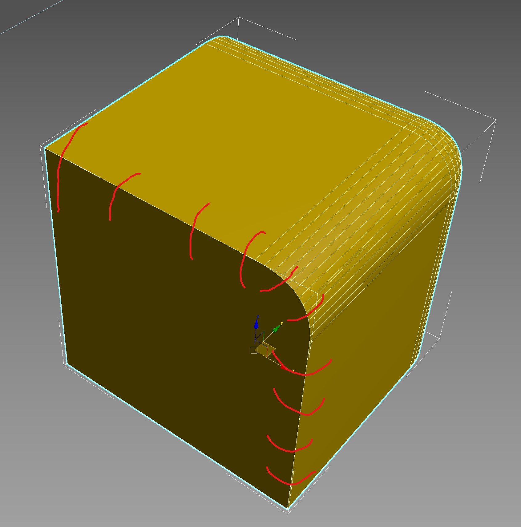

Помогите пожалуйста советом. 3DS Max 2020. Модель в Poly, куб у которого уже есть скругленные грани. Когда пытаешься скруглить другие грани, то не получается плавно.
Применяя команду Chamfer получается вот так:

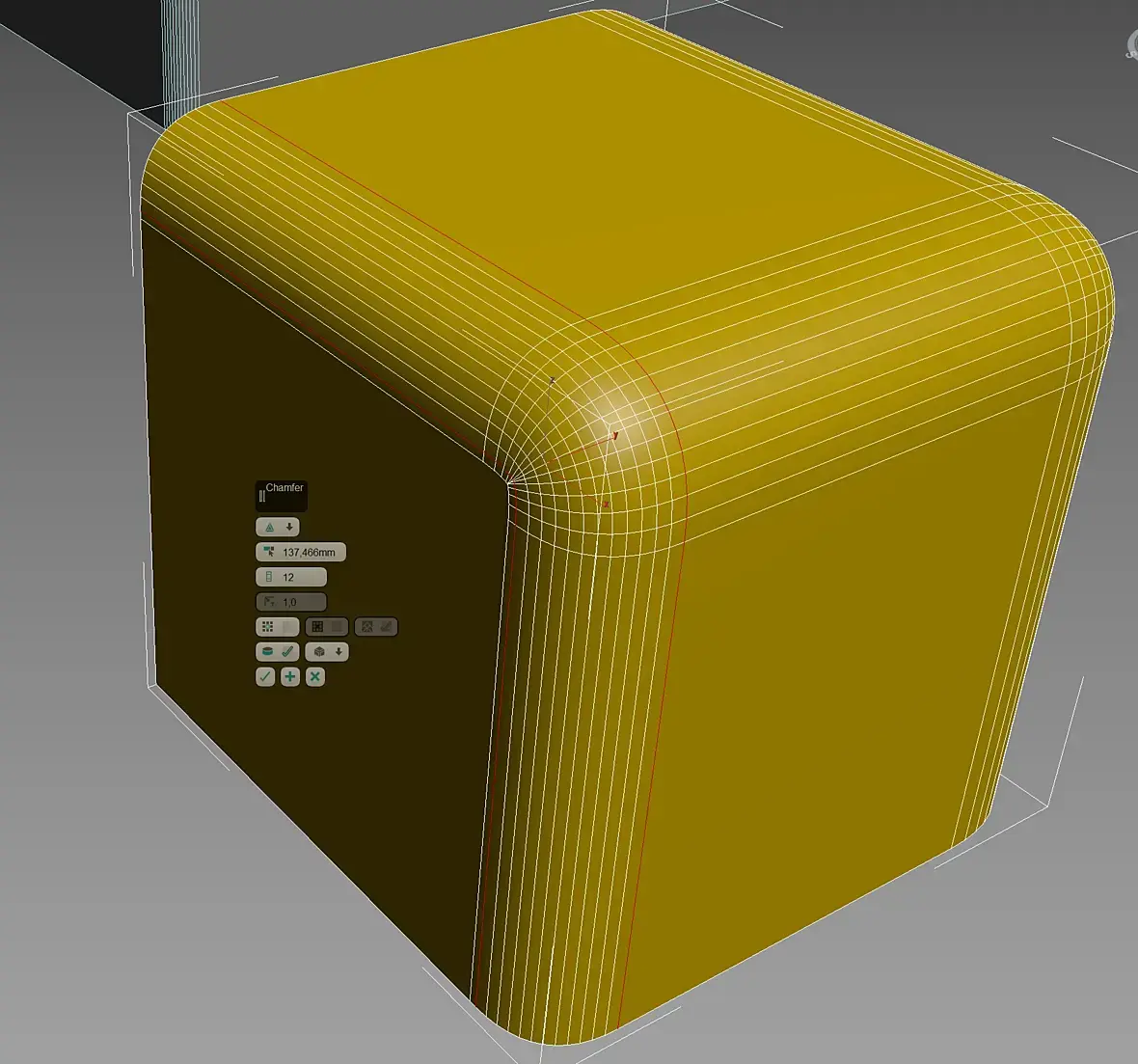

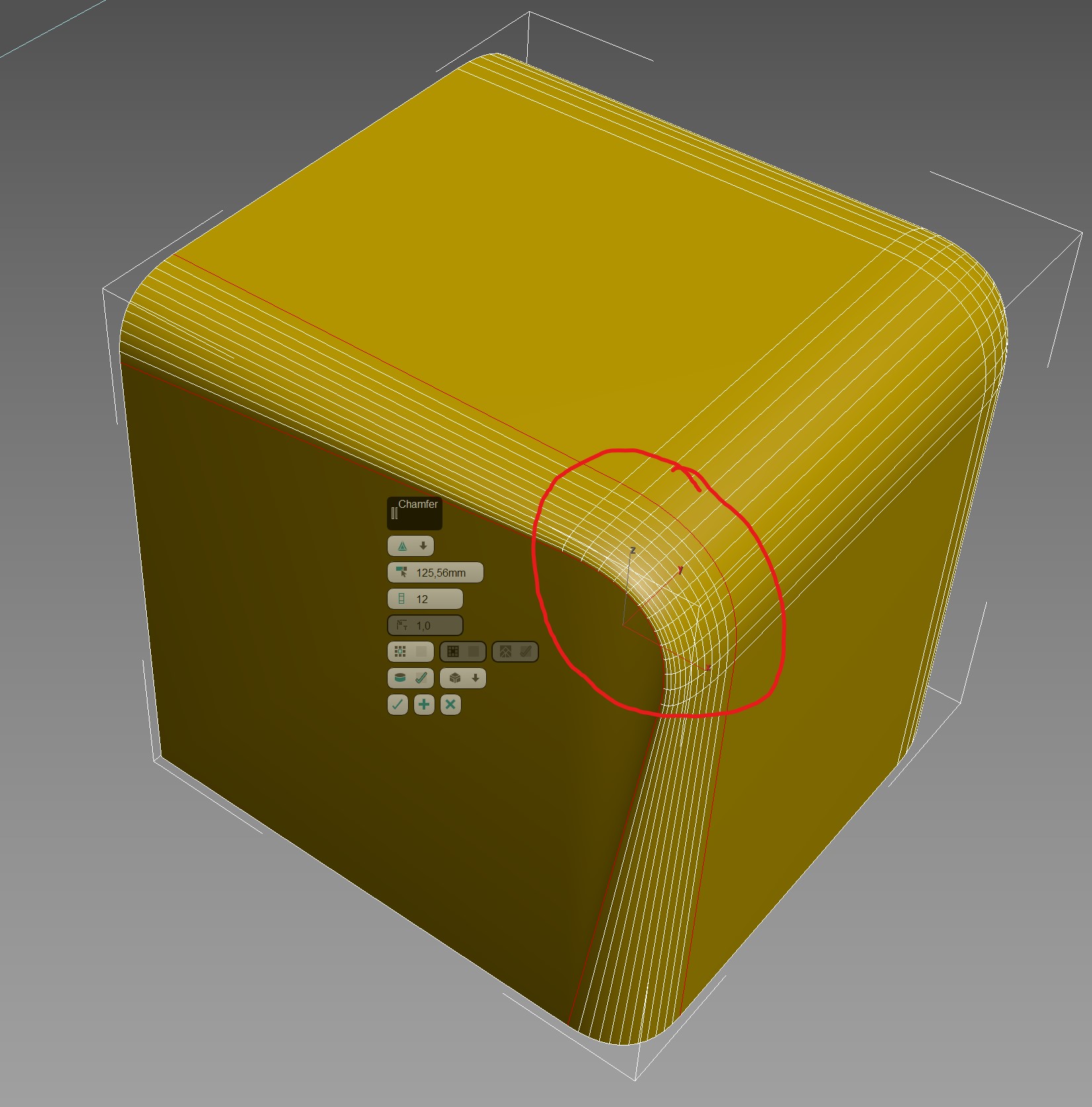

На нижнем скриншоте как раз применение Chamfer и результат
Сообщений: 3694
Сначала инсерт сделайте боковому полигону.

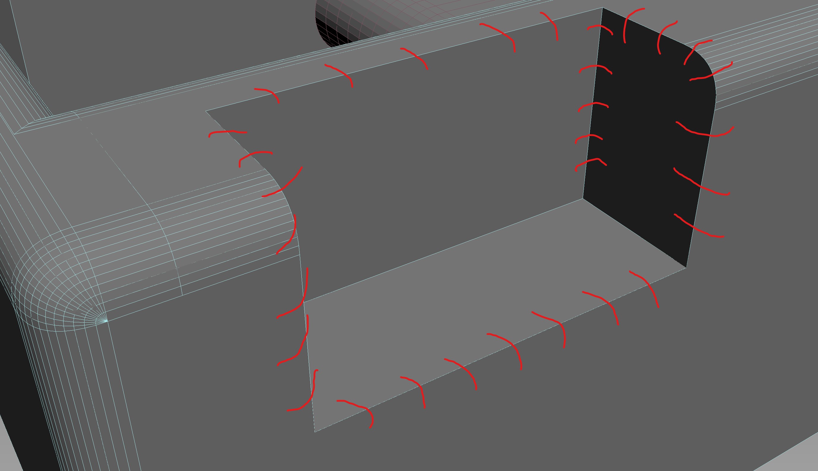

На кубе я хотел потренироваться, поэтому привел его как пример. На самом деле нужно сделать несколько скруглений с разными радиусами в ступене.

инсет надо сначала делать на все грани внутри и используйте квад чамфер...)
На сайте c 16.01.2012
Сообщений: 6
Спасибо! Это помогло.
