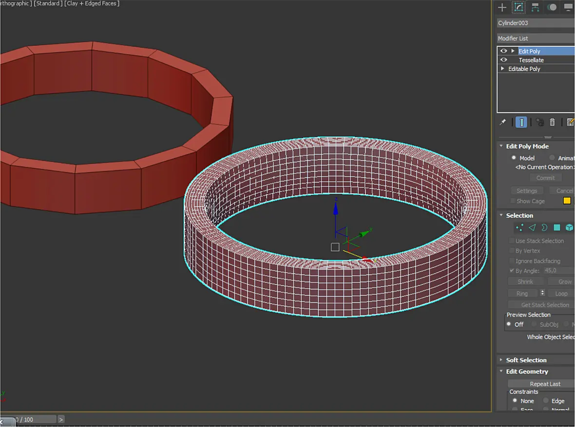

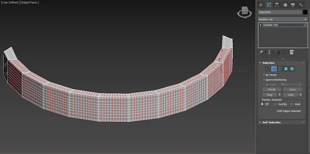

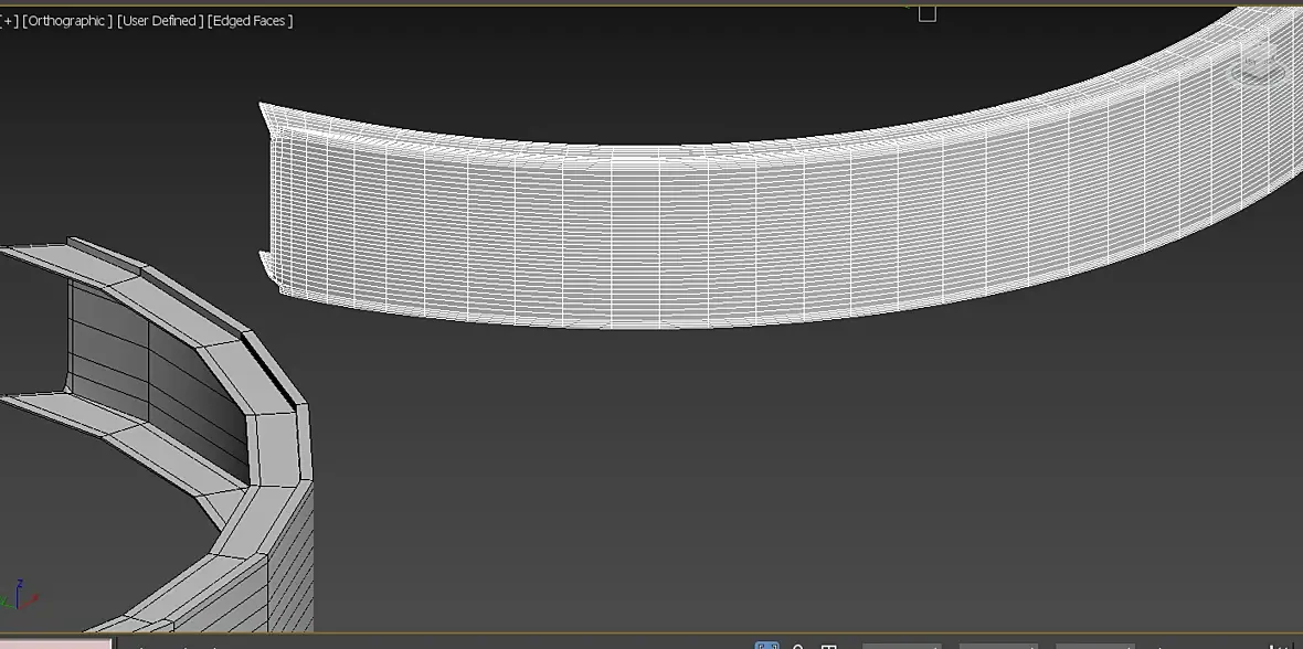

Вот есть такой обьект. Нужно уплотнить сетку, что я сделал, для нанесения мелких элементов, но, как видно новые ребра располагаются в плоскости, геометрию они конечно же не меняют. И после сглаживания основные ребра остаются. Получается угловатый обьект, плюс мелкие элементы вылазят из сетки из за переломов. Как лучше сделать в этом случае?

Попробуйте Flow Connect в панели Ribbon

По-моему тесселейт, с теншн 0,25 должен решить проблему.

Вы используете Connect, а надо в Ribbon найти вкладку Loop (Looptools) и выбрать FlowConnect.

В общем вопрос снят. Накинул два мешсмуза, сколапсил в поле, сетка меня устраивает. Мне кажется это самый простой вариант.

А, понял. Кстати да попробовал, геометрия меняется, спасибо.

Тесселейт тоже работает.
