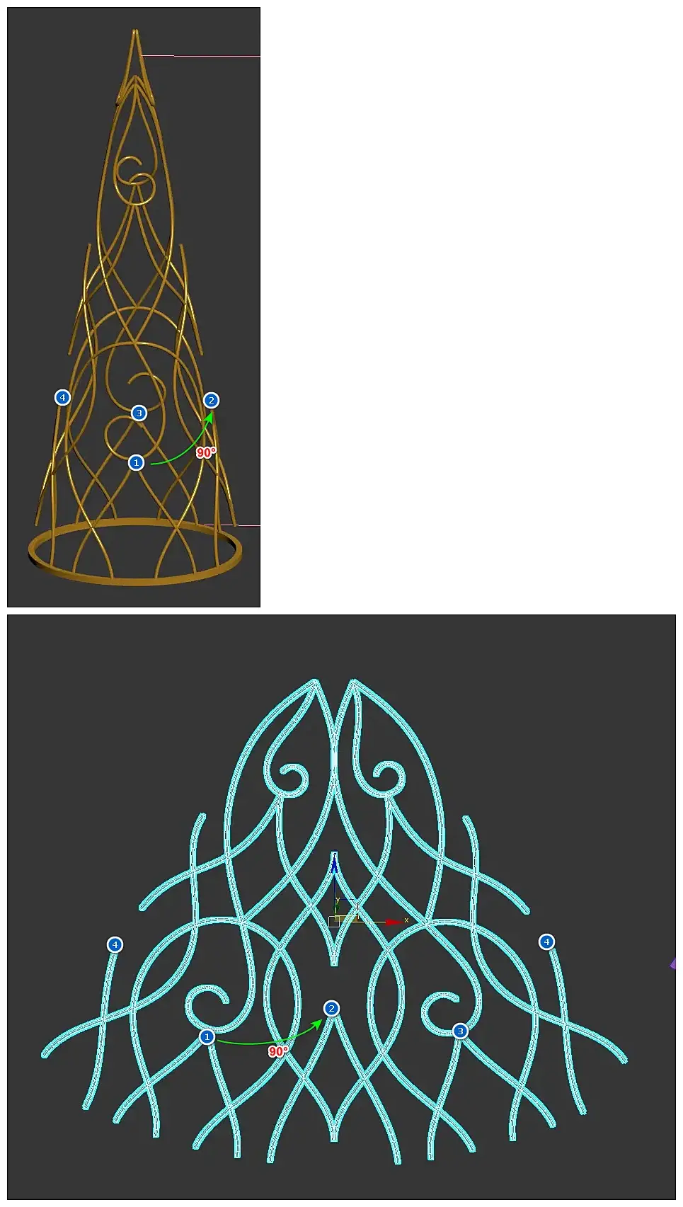

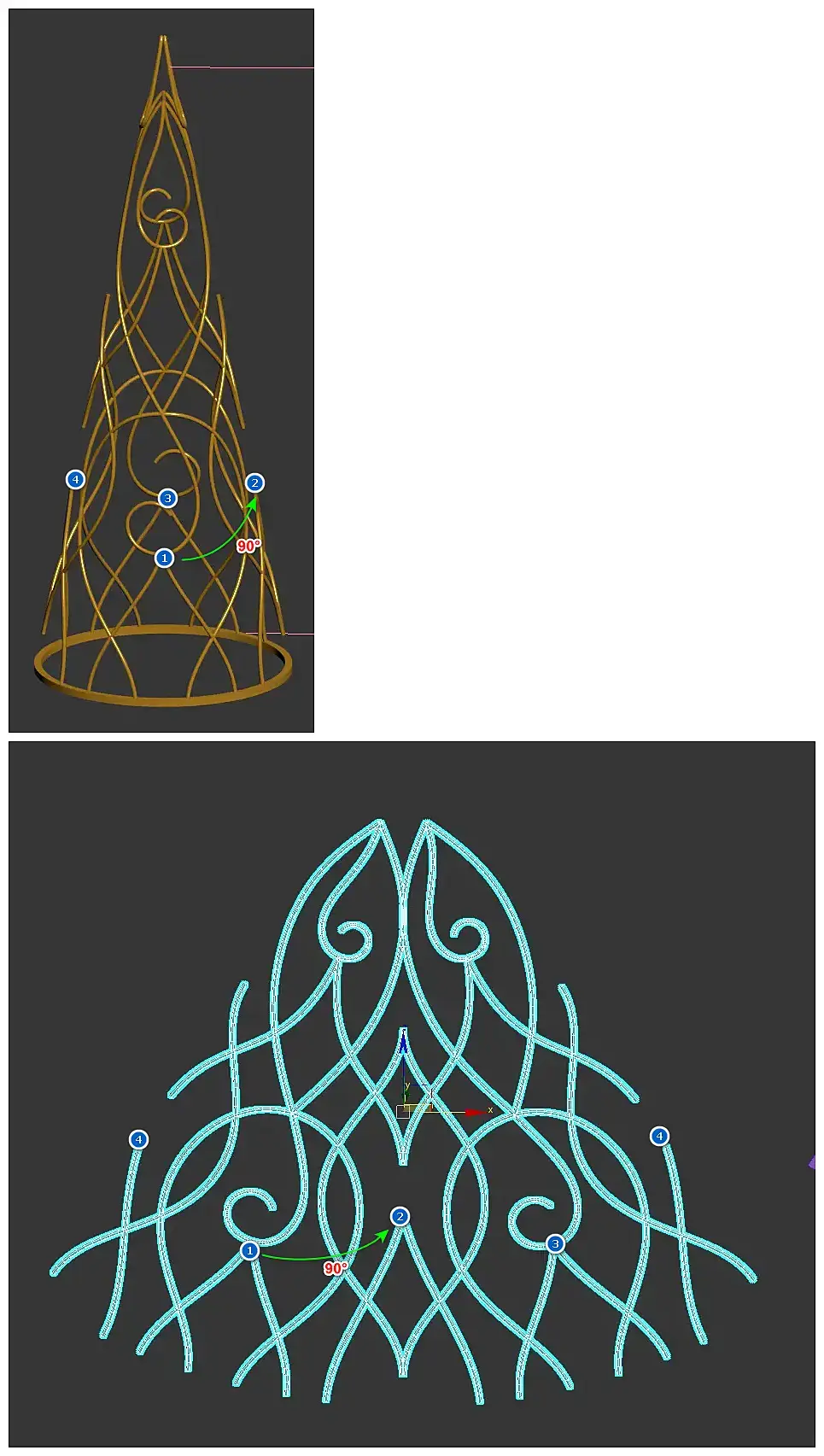

задачка со звёздочкой) необходимо сделать каркасную ёлочку ( https://ru.paste.pics/RE81W). создала развёртку узора из сплайна ( https://ru.paste.pics/RE832). попробовала закрутить бендом+direction. результат вышел корявый ( https://ru.paste.pics/RE83J). пробовала нанести узор через шейп мердж на полотно развёртки ( https://ru.paste.pics/RE841) и далее с помощью cloth накинуть на конус. не получилось. с таким, по сути, хаотичным разбиением полигонов cloth уже на первых кадрах уничтожал полотно. пробовала FFD. это вообще танцы с бубном не дающие результата.
я нашла следующее решение, но оно очень геморное. нарисовала в фш текстуру с узором, применила к конусу (https://ru.paste.pics/RE84Q) и вручную загибала каждый отрезок сплайна по конусу. получилось конечно красиво, но заняло кучу времени. а мне ещё одну такую надо сделать только в 2р больше.
может есть плагин или скрипт который может ускорить процесс?

а как Вы из круга сделаете конус?)) конус делается из сегмента круга. можно даже онлайн это сделать) https://simple-programs.com/cad/ru/unrolled/simple-cone   скачиваете эскиз развёртки в нужном Вам формате, закидываете в корел, экспортируете в сплайны

нет, я на скрине показала, как это выглядит на виде сверху. бенд сворачивает искажая, вытягивает дальние концы и совсем не скручивает верх. изменение гизмо не решило проблему
