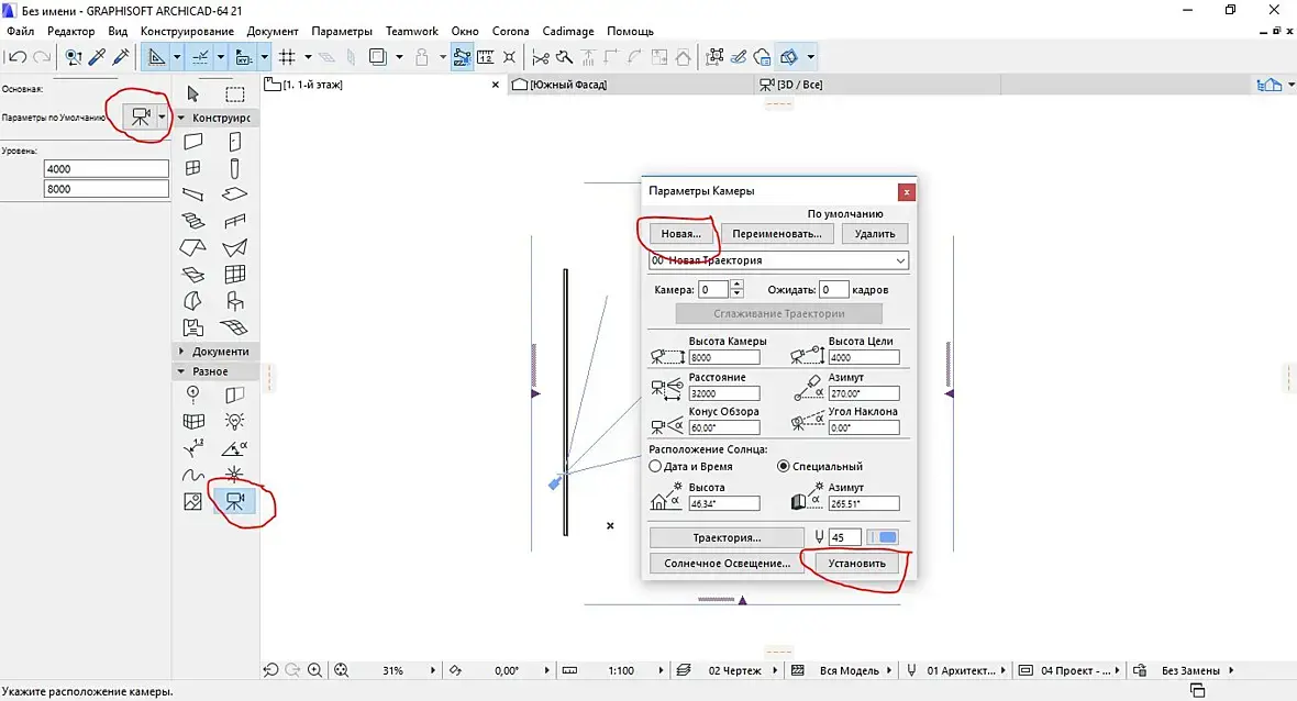

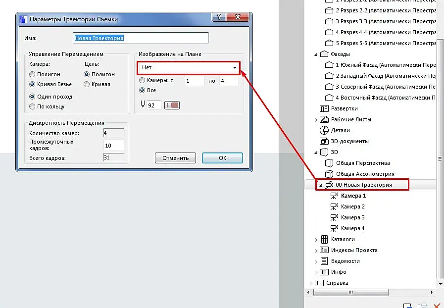

Чуть подумав, нашел решение.
1) Заходишь в настройки камеры.
2) Создаёшь Новую траекторию.
3) И Устанавливаешь

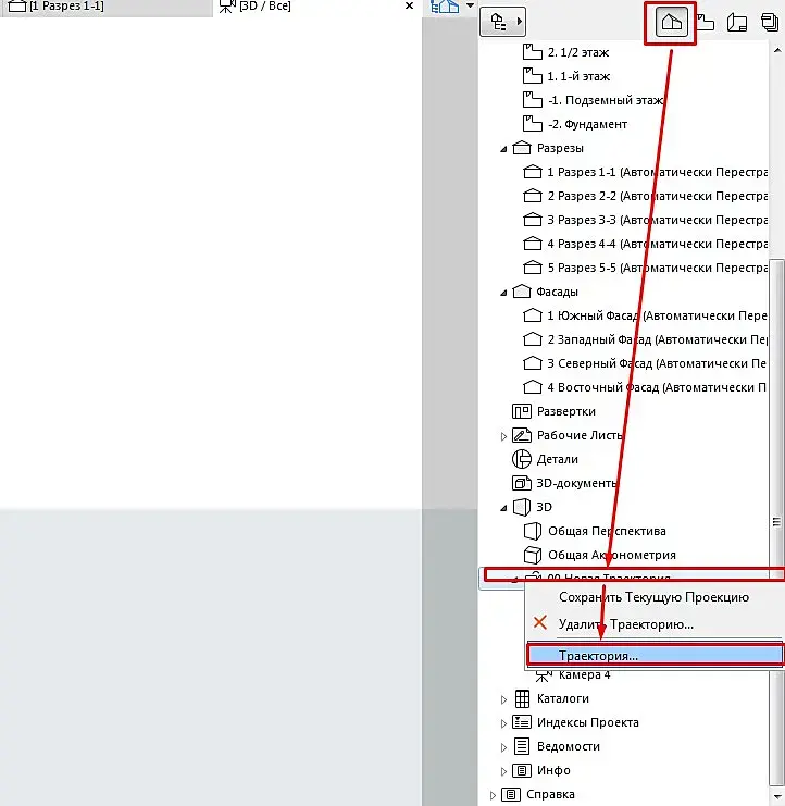

Если я правильно понял о какой камере идёт речь, то всё очень просто. Показал на скриншотах
На сайте c 22.09.2008
Благодарю за дельную подсказку.
