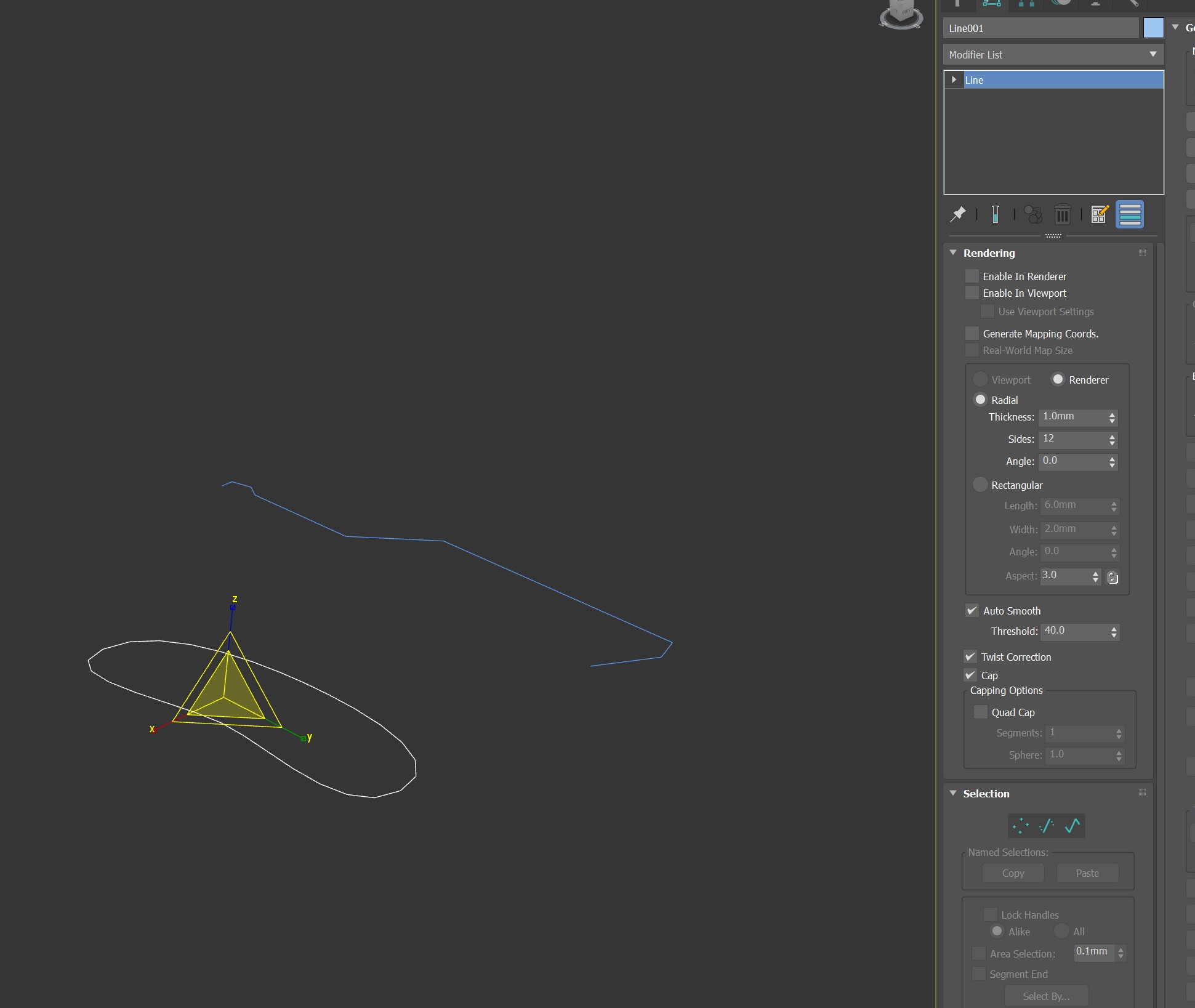

Подскажите, пожалуйста, как изогнуть бутылку не сломав геометрию. Построила её при помощи модификатор Lathe, пыталась FFD, но никак не выходит( Помогите, пожалуйста!

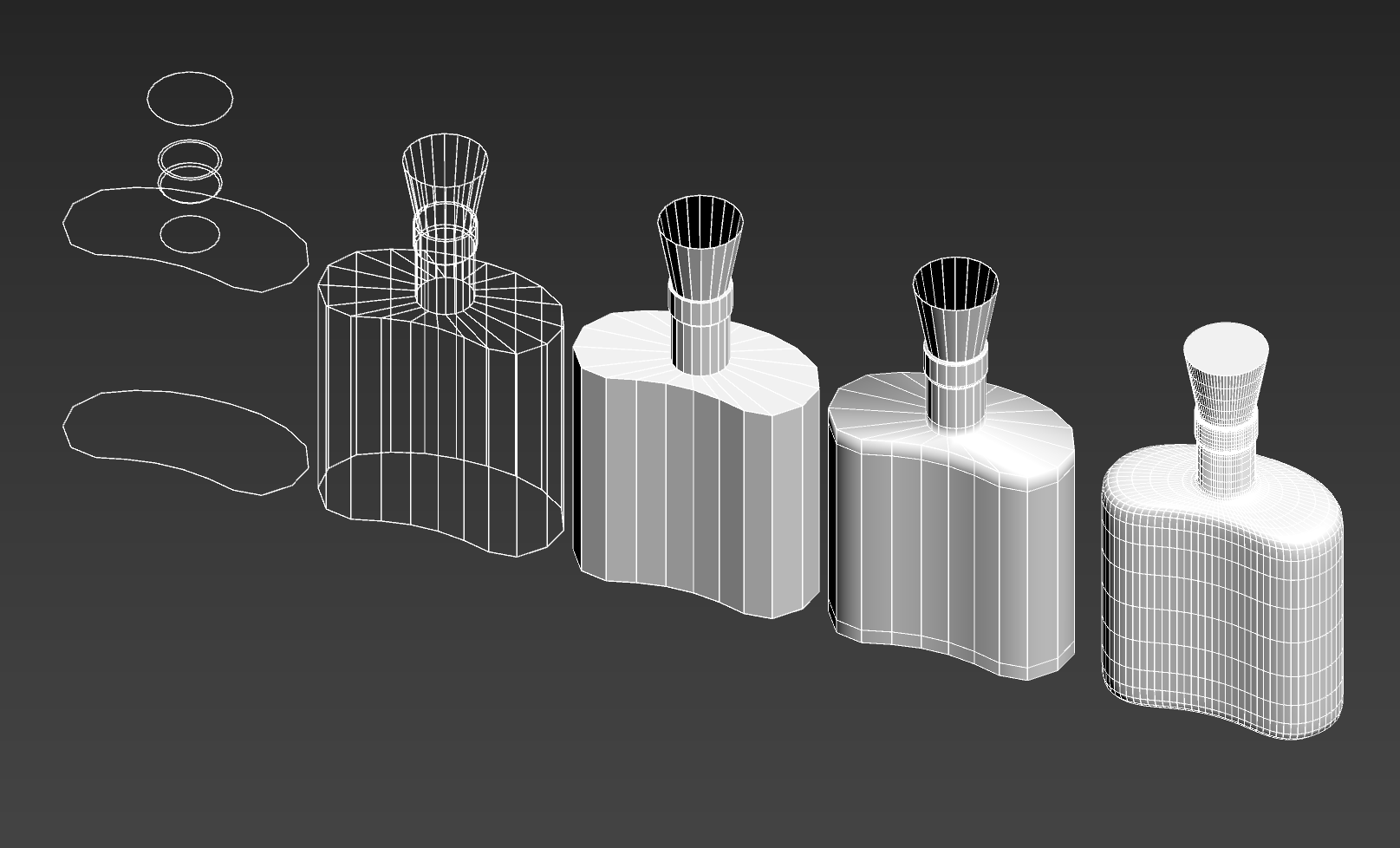

ручками моделить под сглаживание, обычный полимоделинг, а с помощью lathe вы нужного результата не добьетесь никак
Сообщений: 6403

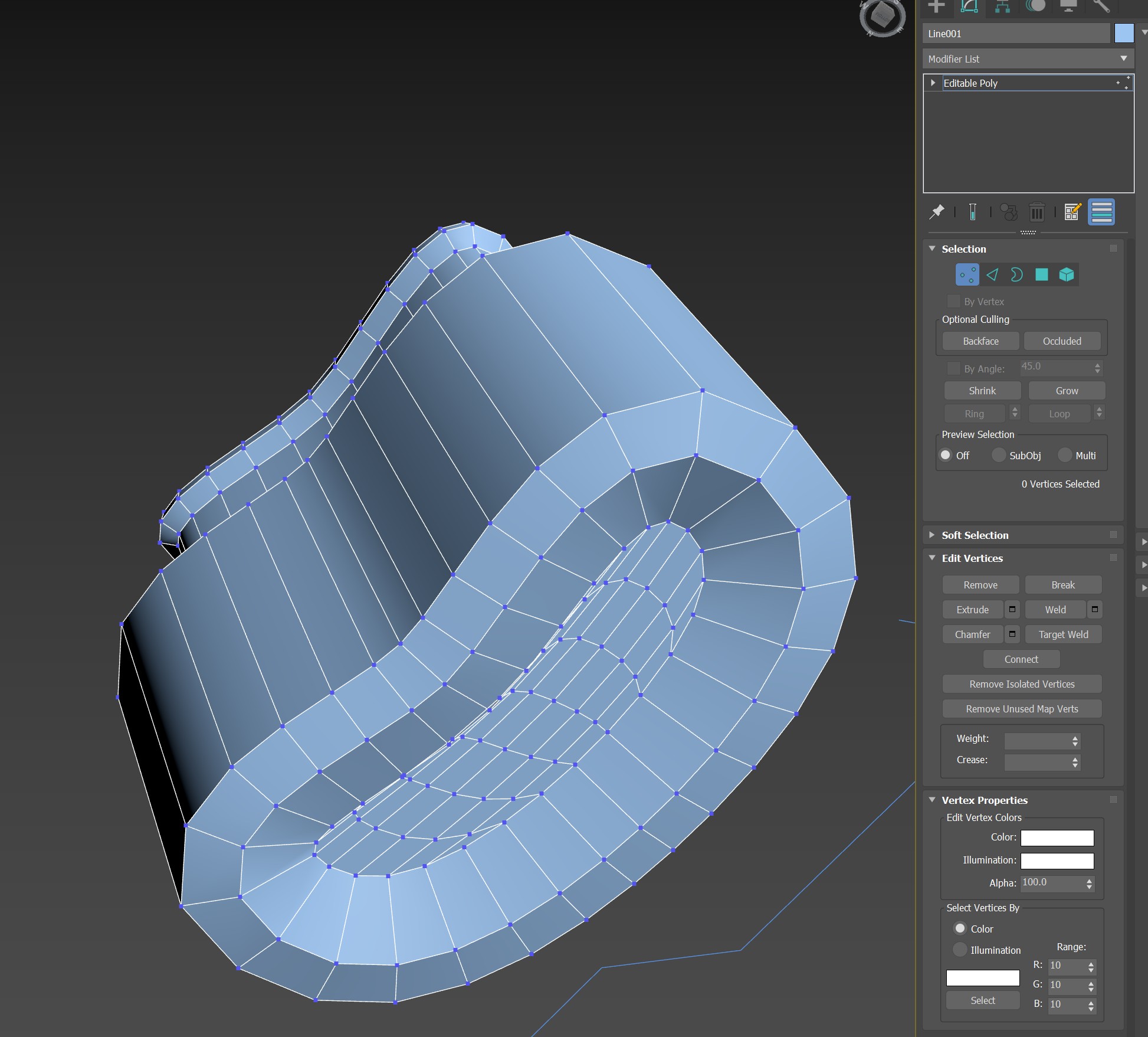

Зы: если вам нужа нижняя часть, как на проекции справа, то просто отдитачьте то, что не должно подвергаться модификации, и изгибайте ту часть, которую нужно деформировать, затем срастите грани .
 И да, я бы не задавал толщину сразу, а сделал бы без толщины стекла, затем  при помощи шел, с вывернутыми нормалями сделал толщину стекла.

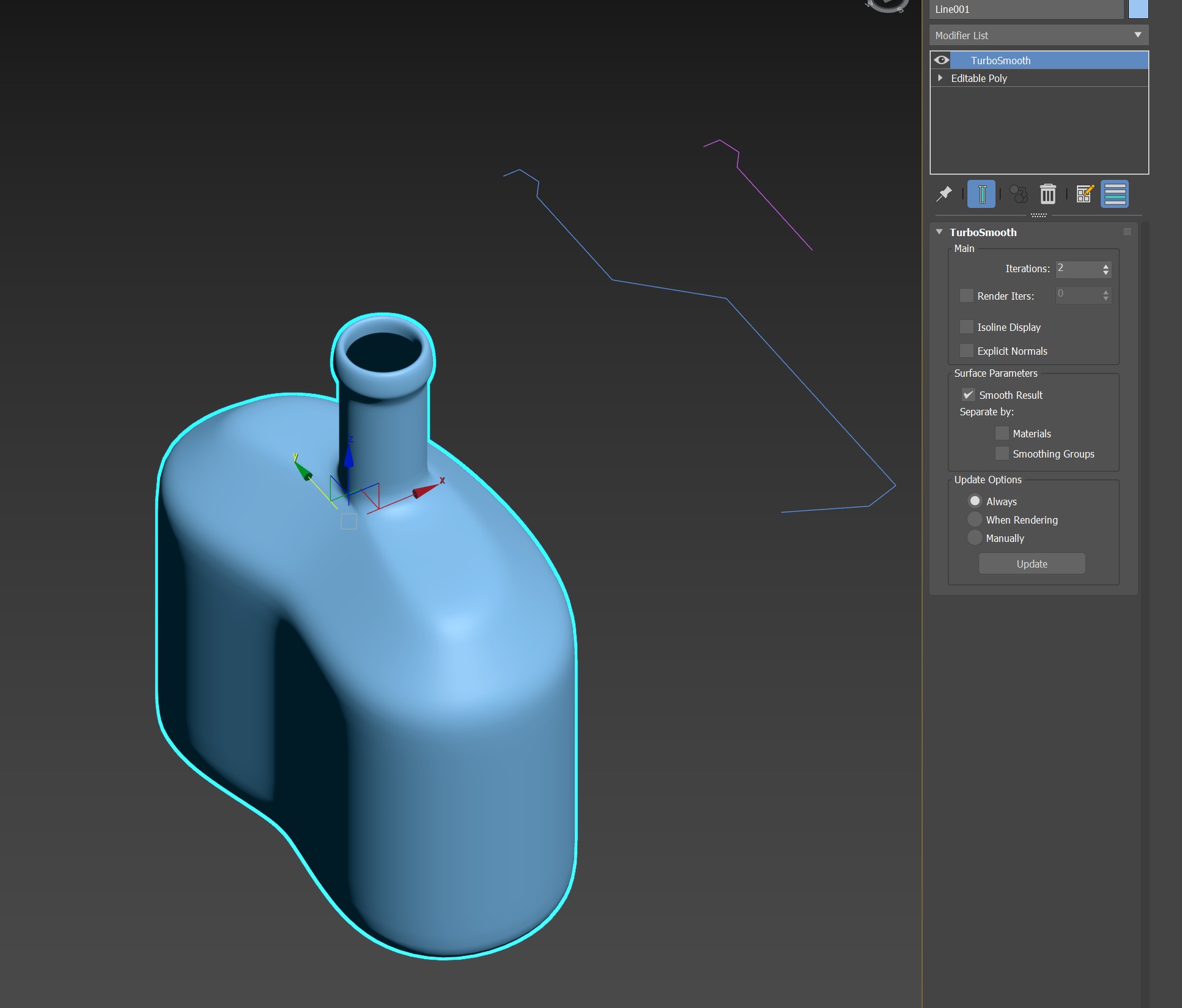

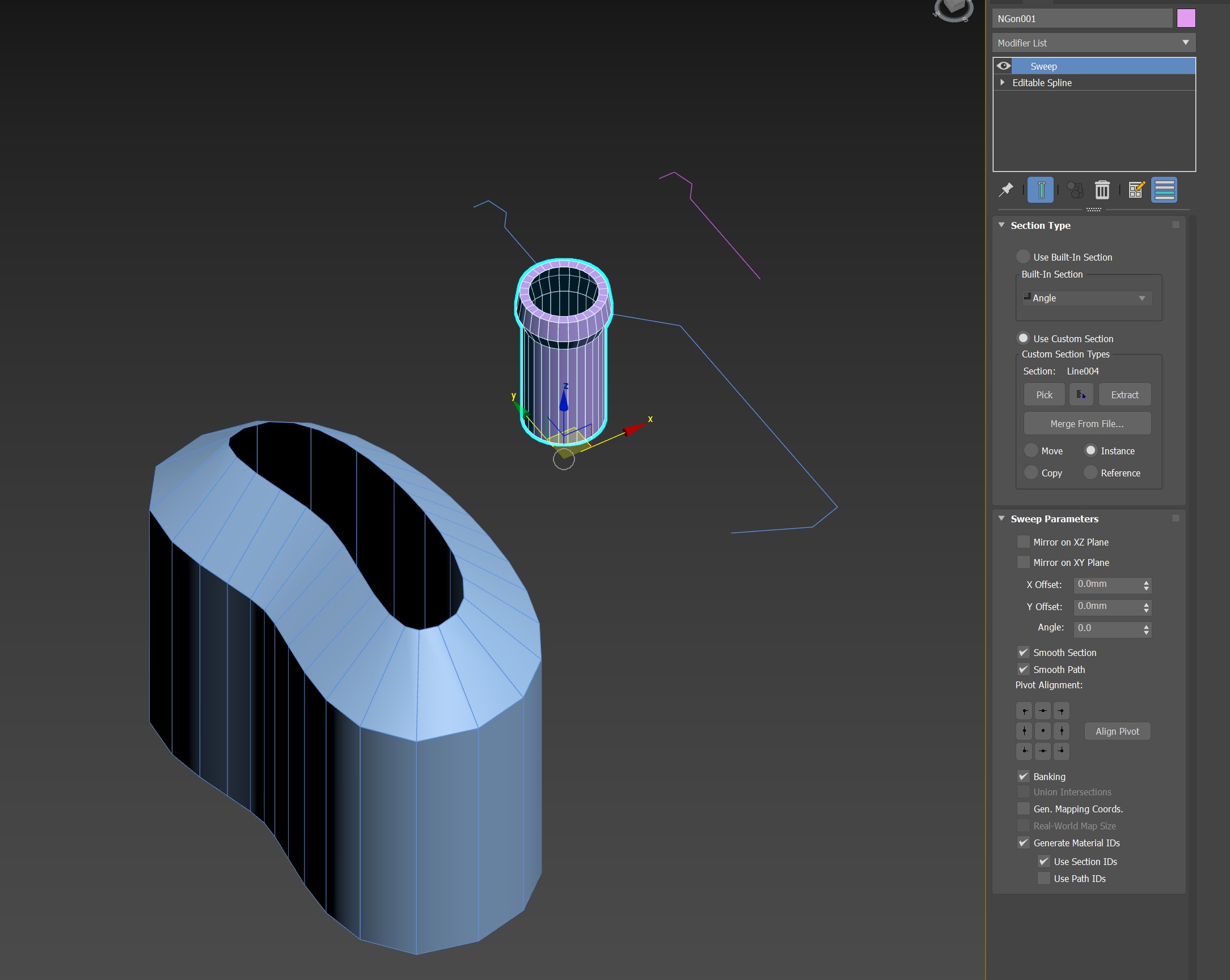

еще как вариант
На сайте c 16.10.2022
Цитата александр...:
еще как вариант
Подскажите, пожалуйста, а как объединить эти сплайны? Т.е. как на втором этапе, просто совсем новичок( И можно ли потом в такой модели создать толщину стекла?
На сайте c 06.08.2022
Сообщений: 46

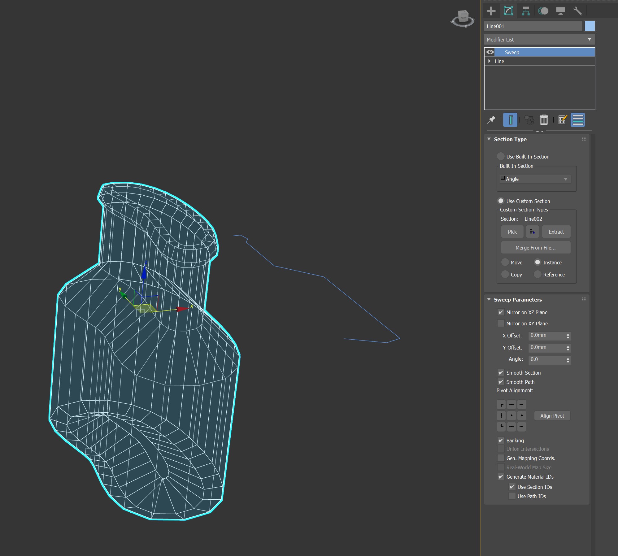

Попробуйте Sweep
еще как вариант
фига ты мамонт, хотя это один из самых любимых способов
Просто через Attach или Attach mult. объедините  всё сплайны. Главное что бы все точки соединялись и в оном контуре было четыре.
Можно, как вариант применить  Shell, или скопировать, Flip полигоном и масштабировать до нужного.

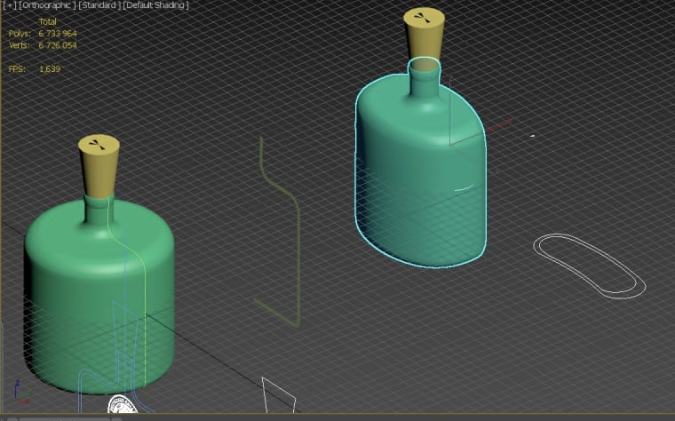

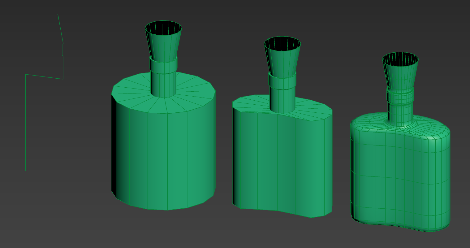

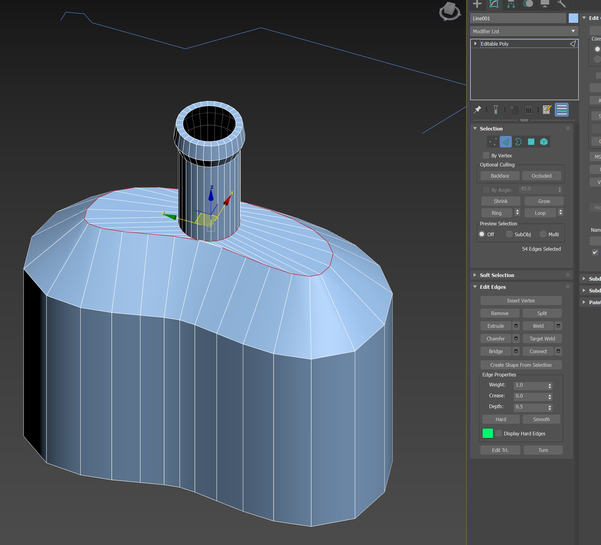

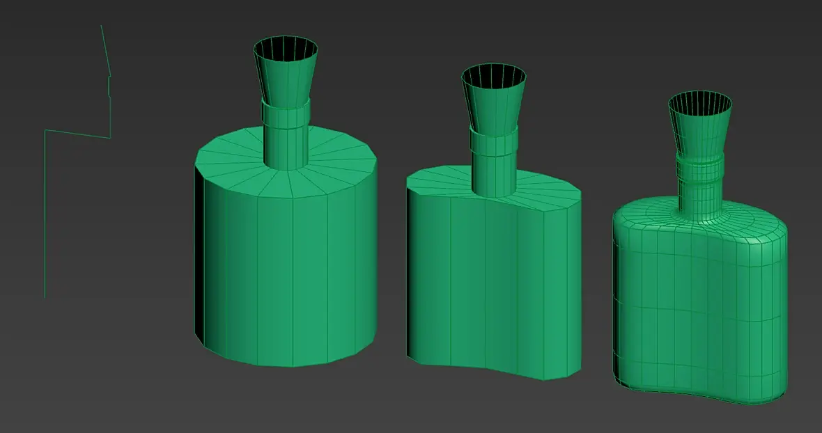

А зачем там вообще сплайны, если потом всё равно в меш под сглаживание? Сразу из диска или 20гранного цилиндра и выдавить, можно сразу с фасками.
Да и так и так можно ,  я одно время в рино работал ,  там сплайновая логика больше.
вот Lathe модификатор , только несколько точек передвинуть останется

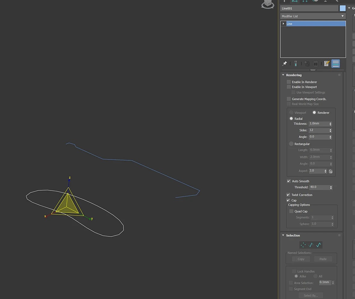

еще как вариант

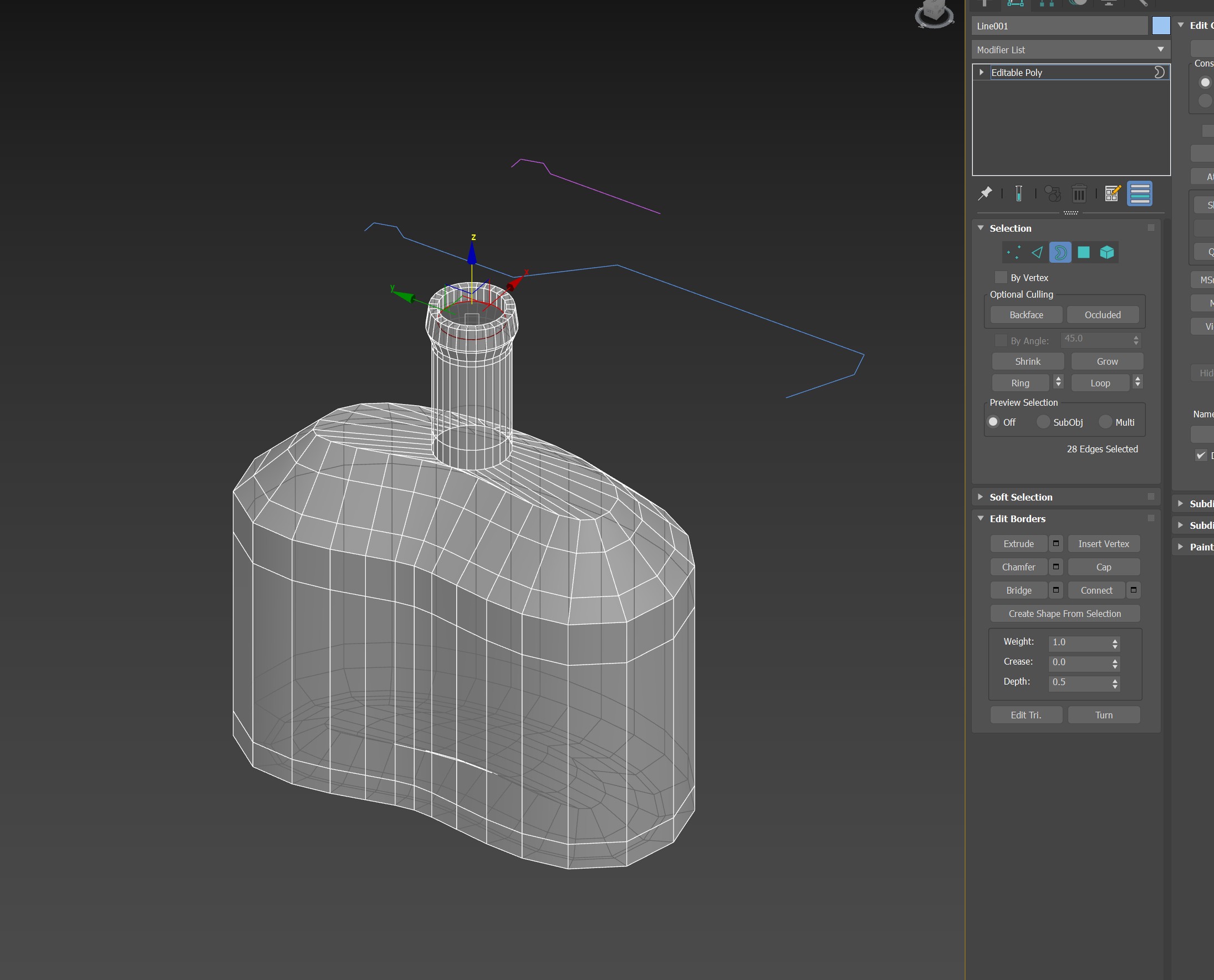

этачите в один сплайн,потом CrossSection+Surface
Только смотрите, чтобы у сплайнов было одинаковое количество точек
Повесте с начало NormalizeSpline и там поставьте количество точек,а потом CrossSection+Surface
еще как вариант
