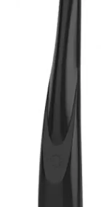

Подскажите как сделать данный участок. Голову ломаю.

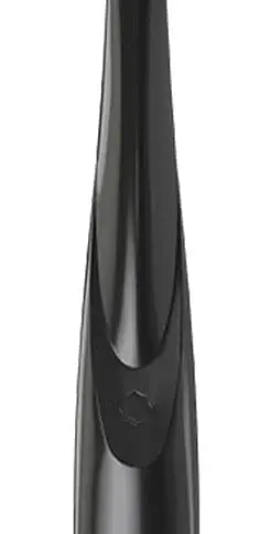

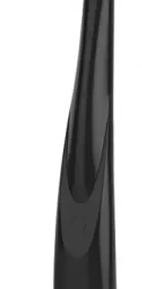

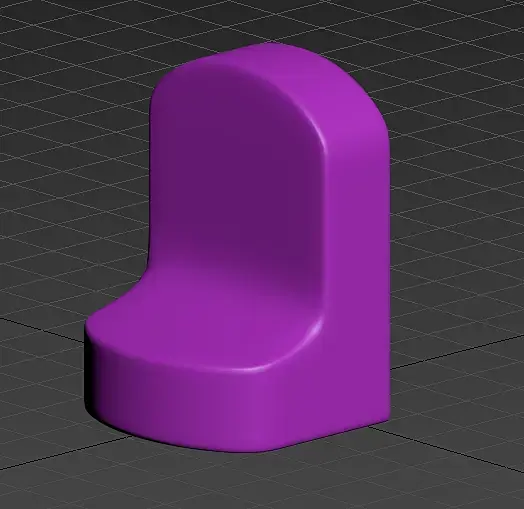

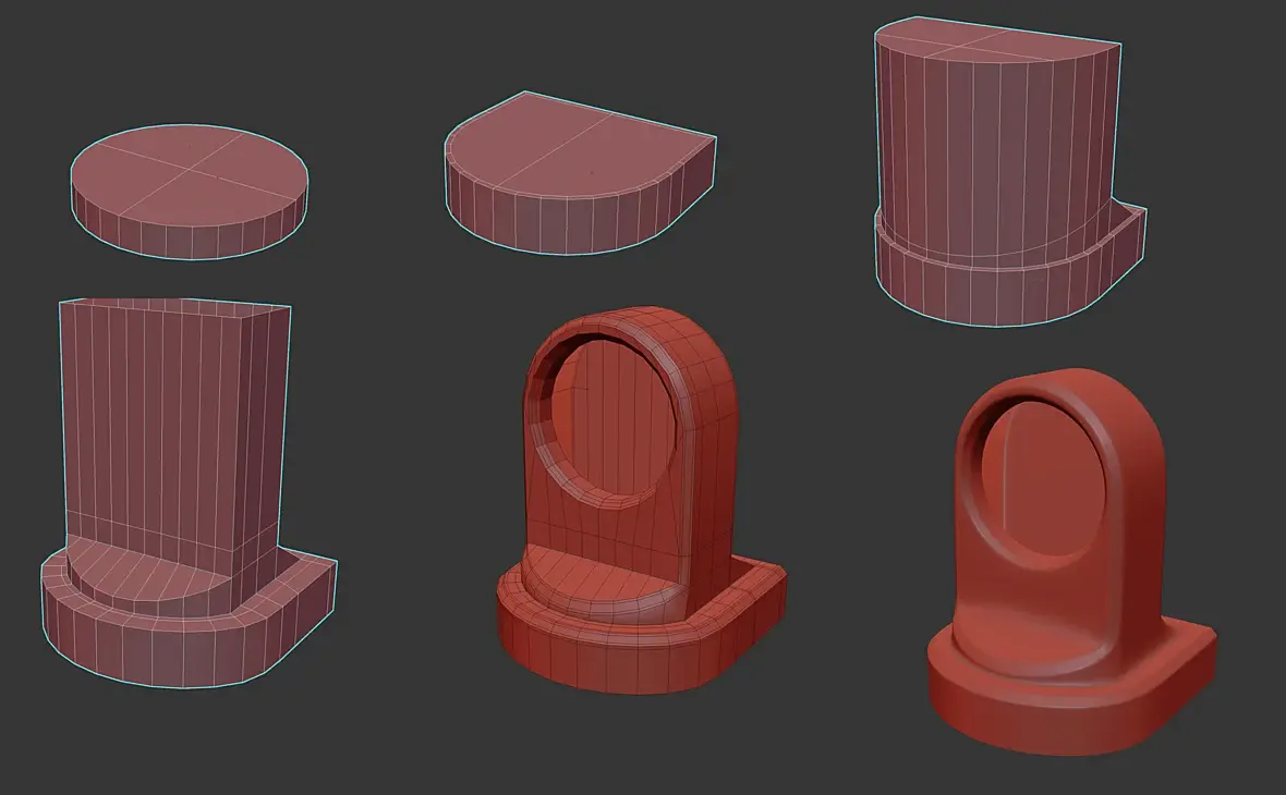

Подскажите как смоделировать данную деталь. Не понимаю пока с какой стороны подойти
На сайте c 20.08.2018
Сообщений: 546
Почти также как и прошлую, только за основу бери цилиндры, которые сшить надо правильно.

да я и прошлую не понял как.
мне финальный результат прикрепили, а мне бы сетку увидеть не такую плотную чтобы логику понять

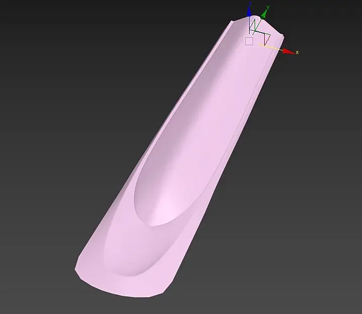

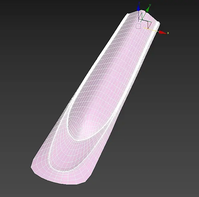

так. вроде логику понял. примерно получается , по быстрому протестировал
На сайте c 08.10.2022
Сообщений: 43
Примерно так на скорую руку. Тут конечно важно знать азы моделирования

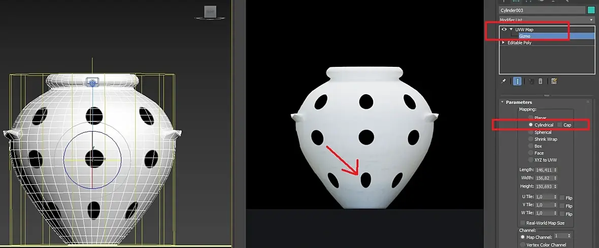

Подскажите, пожалуйста, по наложению текстур на объект круглой формы.
В качестве теста я наложил на вазу текстуру с черными кругами. Как видите, круги на объекте искажаются - оно и понятно, потому что объект специфической формы.  Отсюда вопрос, как накладывать текстуры правильно на объекты такой формы, как делают профессионалы ?
На сайте c 06.02.2012
Сообщений: 969
Через unwrap

тогда ваза будет нарезана дольками,которые тоже будут искажать текстуру...

В максе, если хотите идеально круглые, наверное самое простое в Viewport Canvas нарисовать три вертикальных круга и по слоям размножить двигая руками.

Можно на модели нарисовать кистью ваши кружочки и потом уже в шопе довести. В максе это viewportCanvas Есть более продвинутые программы, но я не спец, мне хватит этого и шопа

очевидно же, работать с напрямую 3д, а не с 2д, запечь маску из сфер или сгенерировать в SP и т.п.

не будут если нарезать с кружками внутри долек

Кстати, есть текстура distancetexture - моделим сферки, все что внутри одного цвета, все снаружи другого, потом запекаем в рендертутекстур и вуаля в шопе.

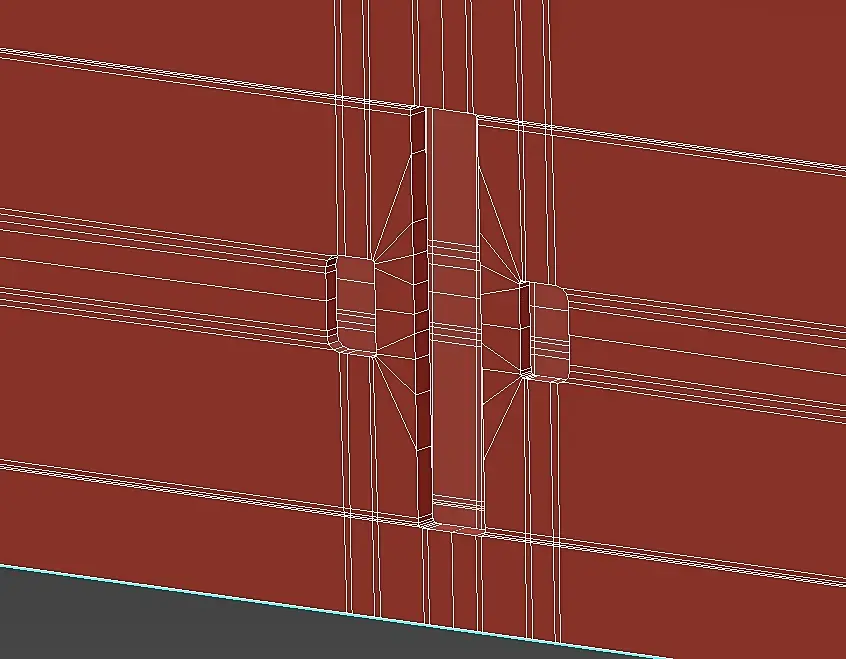

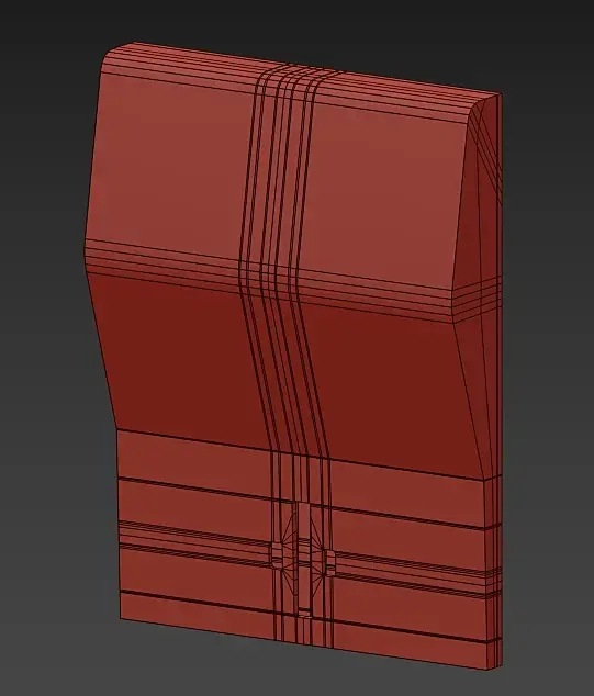

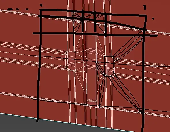

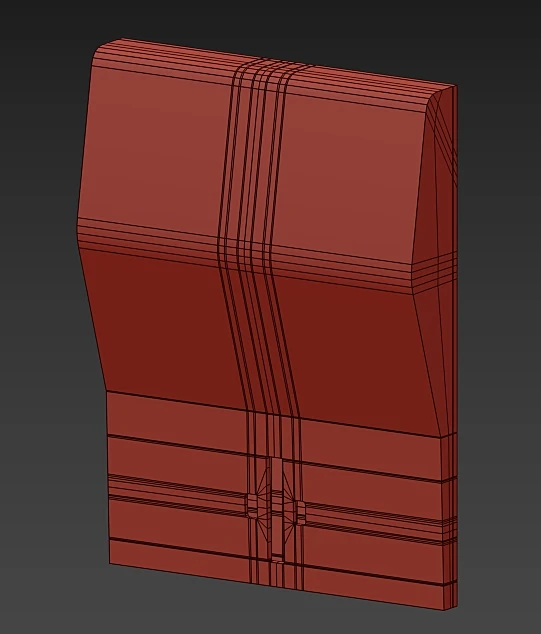

Подскажите, пожалуйста, по топлогогии.

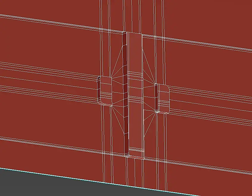

В общем есть деталь. Сделал 3 отверстия внизу.
Смущает большое количество эджей, которые идут от этих деталей - от их закругленных краев, и тем самым в модели получается много полигонов, ребер.
А при применении турбосмус - так вообще ад.
как лучше сделать? саму логику подскажите...

сегменты могут быть соединены на небольшом расстоянии. не переносить сегменты через всю модель
