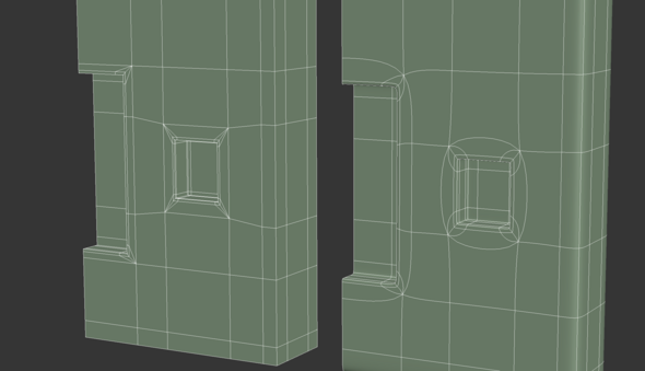

Как смоделировать данный объект ?
На сайте c 21.02.2021
Сообщений: 25
Планета Земля
Цитата SalomSPB:
Iltimos, topologiya haqida gapirib bering.
Umuman olganda, bir tafsilot mavjud. Men pastki qismida 3 ta teshik qildim.
Bu tafsilotlardan - ularning yumaloq qirralaridan kelib chiqqan ko'p sonli qirralarni chalkashtirib yuboradi va shu bilan model juda ko'p ko'pburchaklar, qirralarni oladi.
Va turbosmusdan foydalanganda - odatda jahannam.
buni qanday qilib yaxshiroq qilish kerak? mantiqni ayting...
сегменты могут быть соединены на небольшом расстоянии. не переносить сегменты через всю модель
если правильно понял вашу идею на картинке...то сейчас попробую
На сайте c 11.03.2019
Сообщений: 819
Санкт-Петербург / Ереван

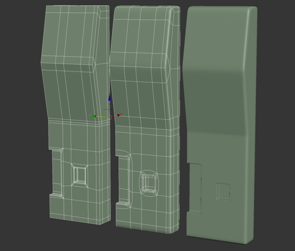

Цитата AllanSchezar:
надо мне кажется определиться. модель под сглаживание или все делается ручками. под сглаживание топология плюс-минус такая наверно будет:
Спасибо вам. Сделал, вроде все получилось

На сайте c 08.10.2022
Сообщений: 43
Я бы вот так сделал, под TS. Если количество полигонов не важно.
