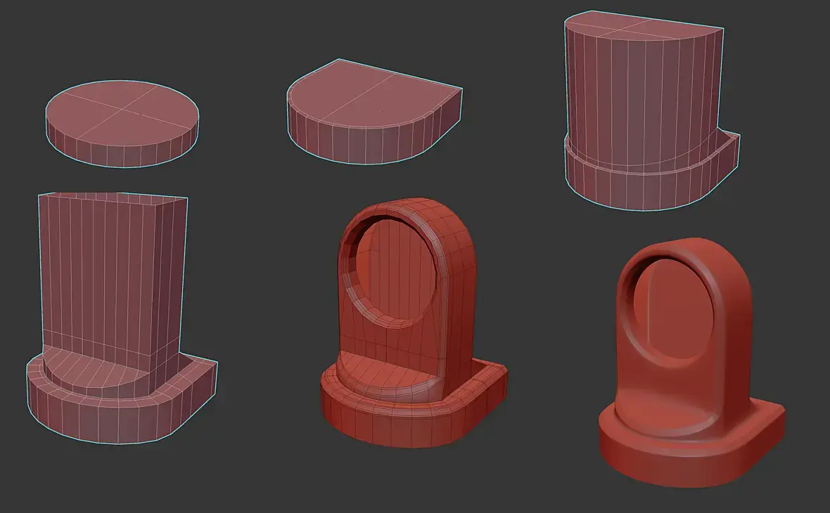

Подскажите как смоделировать данную деталь. Не понимаю пока с какой стороны подойти
На сайте c 20.08.2018
Сообщений: 546
Почти также как и прошлую, только за основу бери цилиндры, которые сшить надо правильно.

да я и прошлую не понял как.
мне финальный результат прикрепили, а мне бы сетку увидеть не такую плотную чтобы логику понять
так. вроде логику понял. примерно получается , по быстрому протестировал
На сайте c 08.10.2022
Сообщений: 43
Примерно так на скорую руку. Тут конечно важно знать азы моделирования

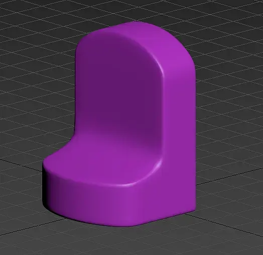

Подскажите, пожалуйста, по топлогогии.
В общем есть деталь. Сделал 3 отверстия внизу.
Смущает большое количество эджей, которые идут от этих деталей - от их закругленных краев, и тем самым в модели получается много полигонов, ребер.
А при применении турбосмус - так вообще ад.
как лучше сделать? саму логику подскажите...

сегменты могут быть соединены на небольшом расстоянии. не переносить сегменты через всю модель
