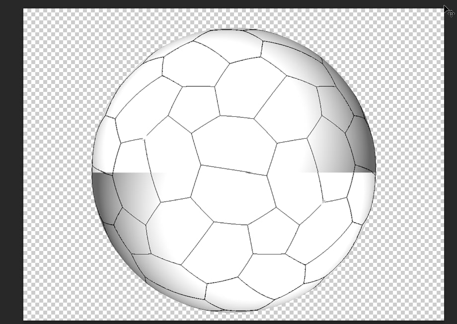

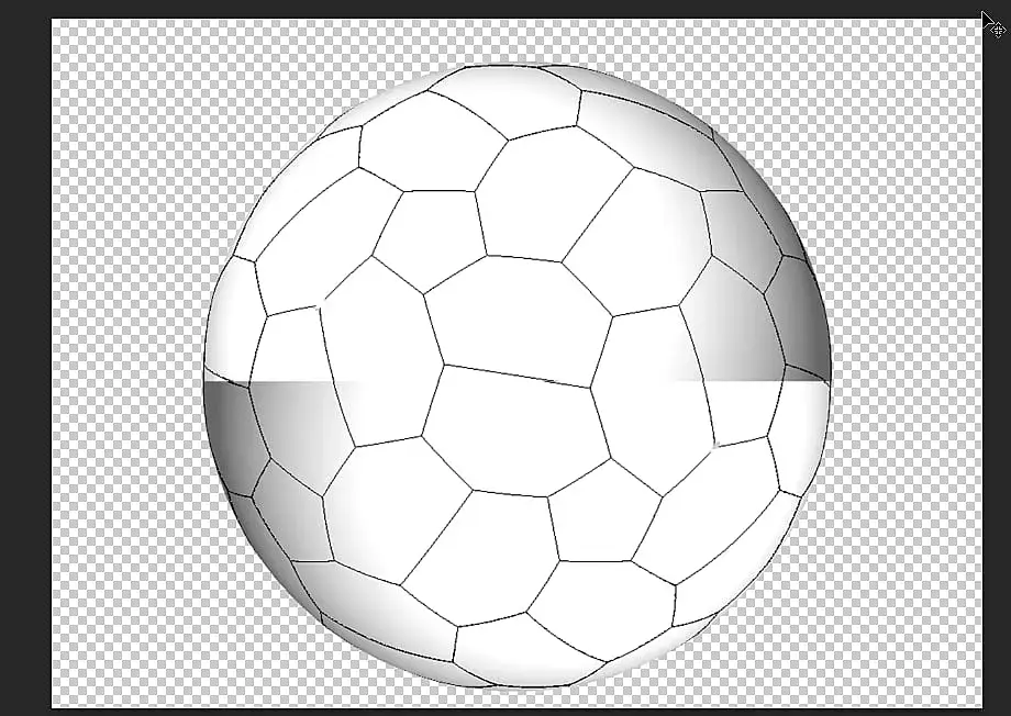

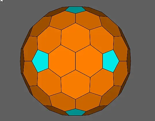

Как смоделировать шар с необычной топологией?
На сайте c 07.09.2019
Сообщений: 13
Беларусь
На сайте c 28.03.2013
Сообщений: 470
полагаю что надо копать в сторону ретопологии и подобных плагинов модификаторов. Правда форма полгионов будет рандомная слишком
На сайте c 01.03.2007
Сообщений: 1216
Gomel, Belarus
взять шар и катом нарезать по картинке. мне кажется так будет быстрее и проще
Сообщений: 470
или возможно skin wrap может упростить задачу
На сайте c 01.02.2017
Сообщений: 111
Волгоград

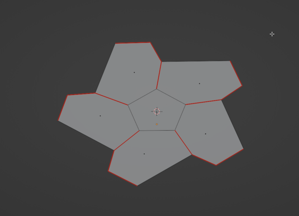

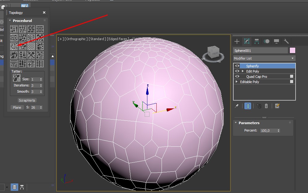

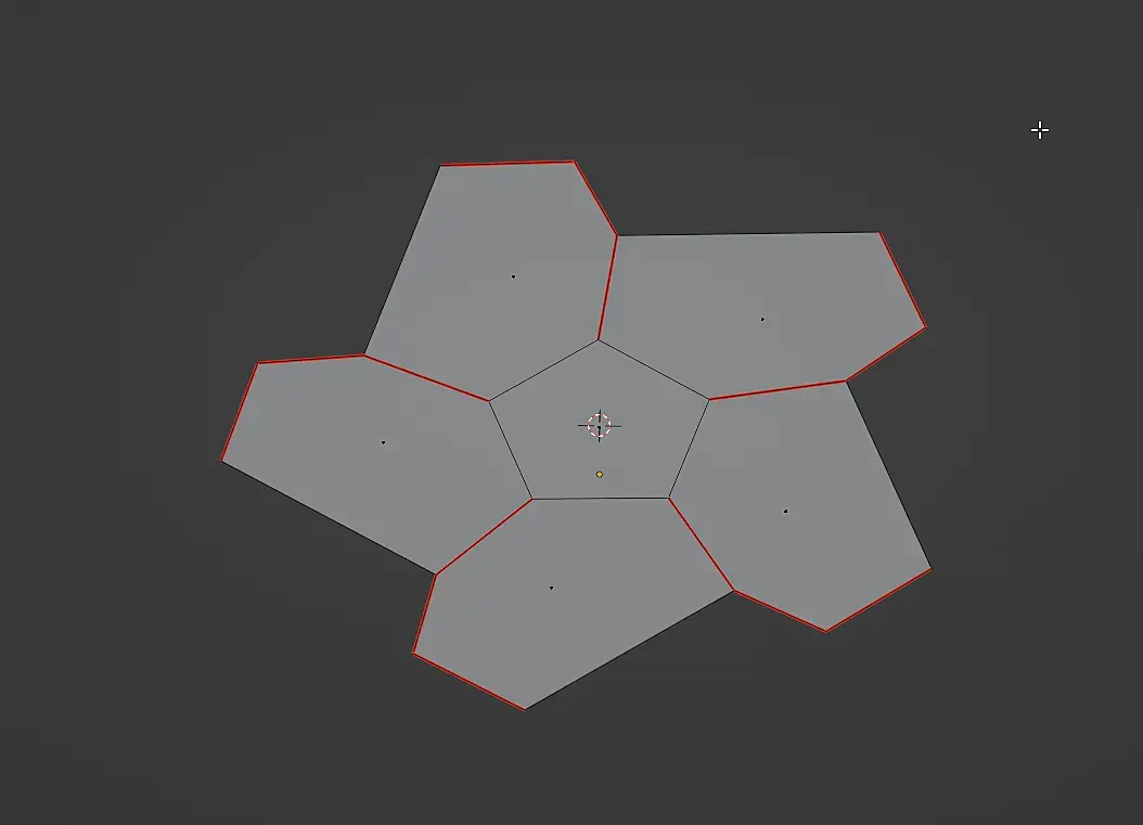

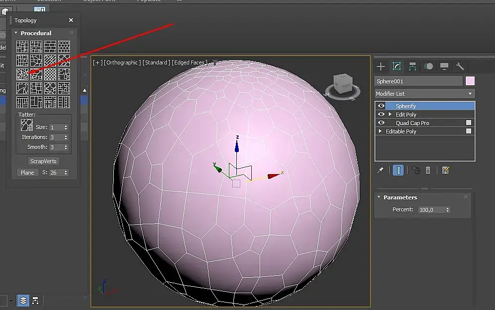

Привет. Например, в Blender, можно сделать подобное через Tissue, Cell Fracture или GeoNodes. За Max точно не скажу, но там есть встроенный инструмент изменения топологии. То есть создаешь шар, применяешь этот инструмент и имеем на выходе подобную топологию. По идее должно сработать.
Сообщений: 4833
Можно в Марве "сшить" и "надуть"
На сайте c 13.08.2020
Сообщений: 1022
сфера с квад полигонами или бокс 5х5 10х10. если нужно сходство 100%, то как уже и говорили, лучше катом.
Сообщений: 13
Беларусь
Спасибо большое за ваши варианты.

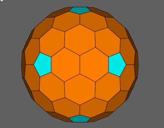

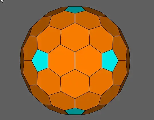

Я решил эту задачу путем грязного моделирования, получилось похоже но не достаточно точно. Мне интересно как решить задачу максимально точно.
Если я правильно понимаю вначале нужно определить точный тип икосферы, а затем её грамматно нарезать, но моего айкью недостаточно для этого.
Больше всего тип этой сферы напоминает мне - Dual Geodesic Icosahedron Pattern 4 [3,0] (гуглится)

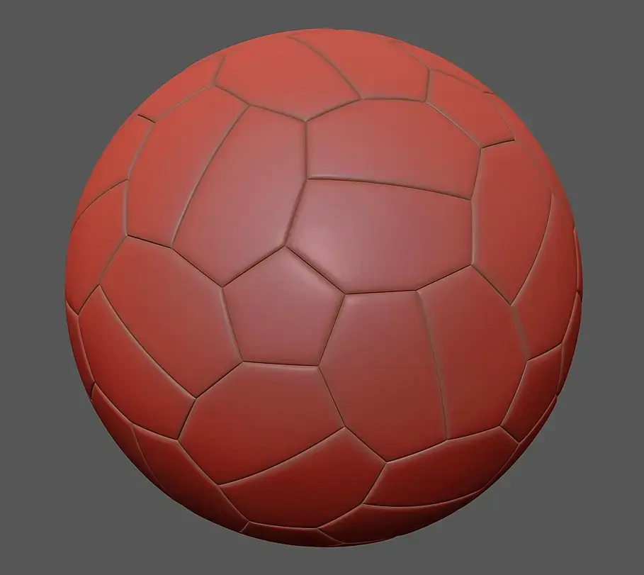

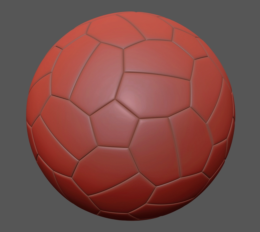

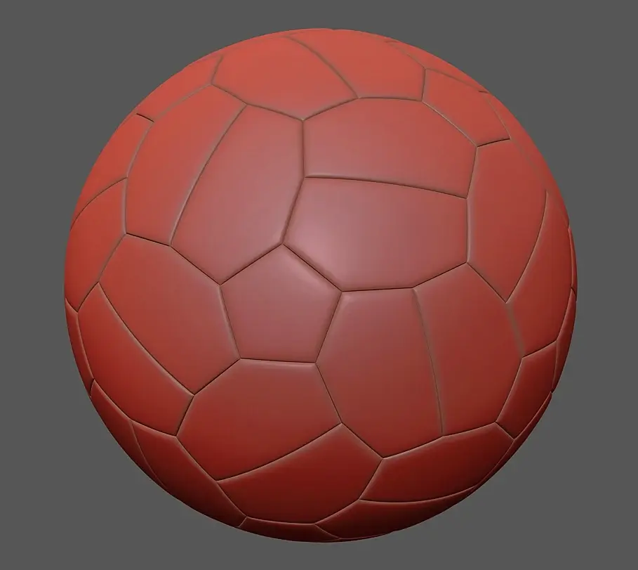

Возможно уже не актуально, но я только сейчас увидел и не смог не сделать
https://vkvideo.ru/video-42798791_456239595
