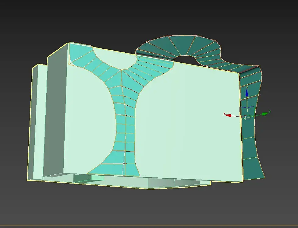

Спасибо всем! В общим получилось примерно так, черновой

массы не хватает. тоже самое но с подложкой
Ну да, это эскизный)

В общим сделал такую форму, дальше буду экспериментировать )
Слишком густую сетку начал делать!, делай ребра только там где будет "изгиб" с учетом последующего сглаживания
Тут надо совсем лоу поли делать объем, потом детали добавлять
пс. всякие "лофты и тп" нахуй (трата врекмени)
