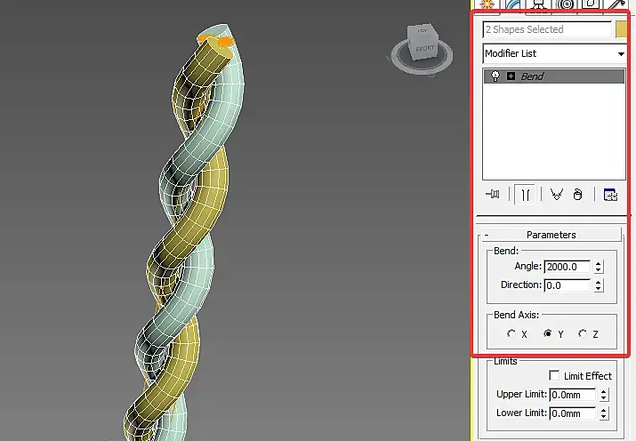

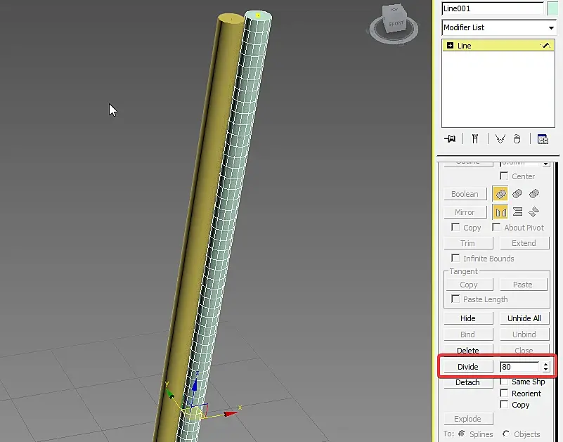

сплайн+свип

закарлюку свипом особо не сделаешь,но правда если намешать кучу бендов свипов и тд...

2 сплайн + бенд
