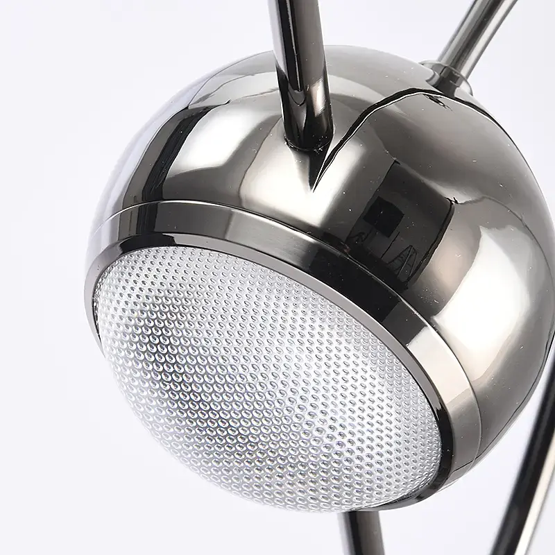

Всем привет столкнулся с проблемой не знаю как можно промоделить такую поверхность

Выглядит как бамп текстуркой, я бы так и делал
Сообщений: 2977
Если прям поликами, то сперва замоделить в плоскости, потом завернуть в сферу через драйвер

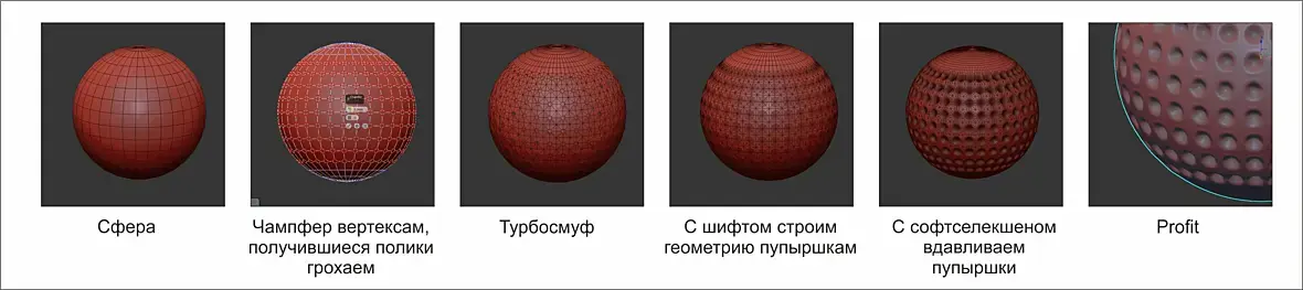

Если геометрией, я бы сделал так:
там гексагональная топология, Ваш результат отличается
Сообщений: 7013
Я показал только принцип. Исходную топологию, кривизну и форму поверхности можно выбрать по вкусу.
