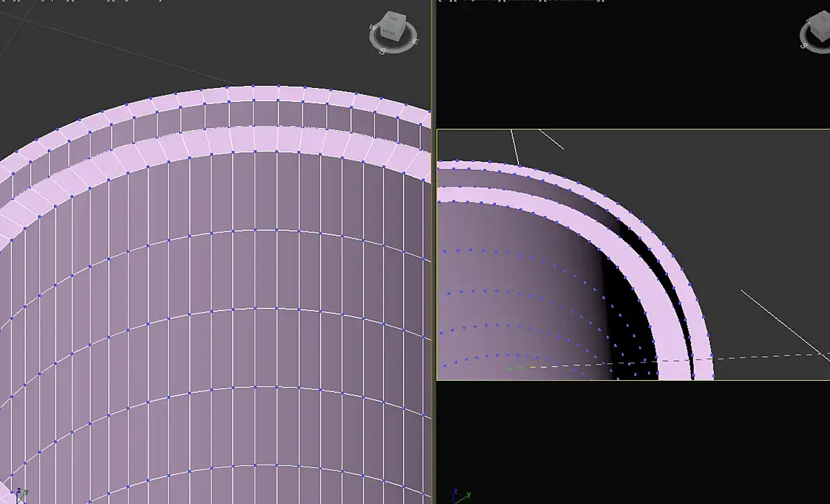

здравствуйтеИмеются два тьюба в одном объекте, один внутри другого с отступом по высотеНужно соединить внешний ободок внешнего с внутренним ободком внутреннего, чтобы получилась единая фигура с закругленной верхушкой, утопленной внизЧем это можно сделать?

Через Loop выделить внутренние ненужные рёбра и удалить их. Потом через Bridge соединить "внешний ободок внешнего с внутренним ободком внутреннего".
Это на уровне граней всё делается - Edge. И Borders.

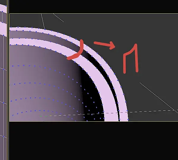

Bridge делает резкий скосА как добиться плавного изгиба?
Сообщений: 5411
покажите

такой результат нужен?
Отскейслить вовнутрь и приподнять наружний ободок внутреннего, чуть опустить внутренний ободок наружнего.
Зачамферить оба ободка, что двигали.
Можно дополнтительно зачамферить внутренний ободок внутреннего и наружний ободок наружнего.
Выделяете рёбра, но работаете на подуровне вертексов, когда будете скейлить.
Чамферить будете рёбра - Edges.

Я подсказала решение с точностью до наоборот выпуклости smiley-crazy.gif Т.е. будет не вогнутая, а выгнутая.

Лупики потом по высоте подогнать в боковом виде
А почему нельзя просто одним тубом всё это сделать? Только край потом подшаманить
Вообще за это время уже можно было дом смоделить, не то что колбу. Найдите человека, кто вам это сделает и не мучайтесь. Ну так, мысли вслух

Можно добавьте еще один луп по центру созданного бриджа, потом опустить этот луп вниз на уровень внутреннего ободка внутреннего объекта, потом зачампферить этот луп с необходимым кол-вом итерацией.
ЗЫ А вообще я подозреваю, что у Вас геометрия не правильная... может мать постом выше и права.

Если не под анемашку,полностью согласен+ перед созданием примитива в кап увеличить сигметы до нужного колличества
