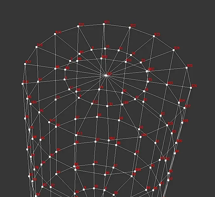

подскажите друзья! как соединить точки в сплайне, который создан путем great shape frome edges?
если никак, то тогда подскажите, как из цилиндра оставить только сетку и придать ей толщину линейную?

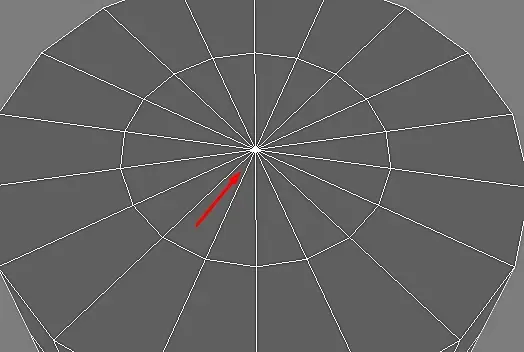

получается, что в цилиндре из точки выходит 4 ребра - факт
но когда оставляешь только стеку, то точка делится на 2 точки,из каждой выходит 2 ребра
которые, как мы понимаем, не соединить

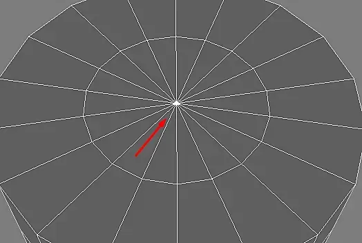

На сайте c 03.05.2012
Сообщений: 753

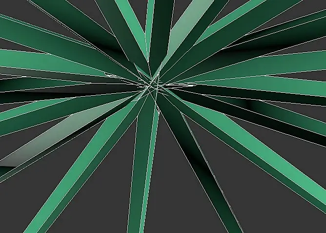

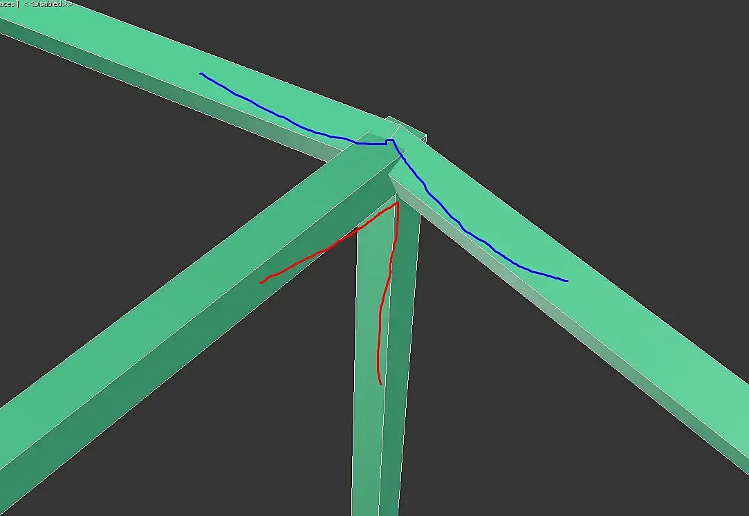

получается, что так. Если мы снимем с помощью криэт шейп все ребра и накинем например свип профиль, чтобы посмотреть получше, что с чем соединяется, то получится примерно это. На первой картинке -  стык боковины с основанием, на второй - центр основания
Сообщений: 753

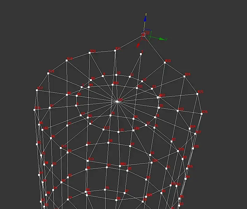

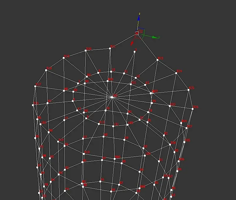

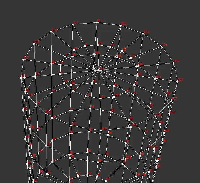

вообще, у сплайна есть увлекательная опция Show Vertex Numbers, с помощью которой можно по отследить, где сплайн начинается, куда идет и где кончается
Например, если в сплайне из цилиндра показать номера точек, мы увидим, какие точки с какими
совпадают и какие два ребра они соединяют
