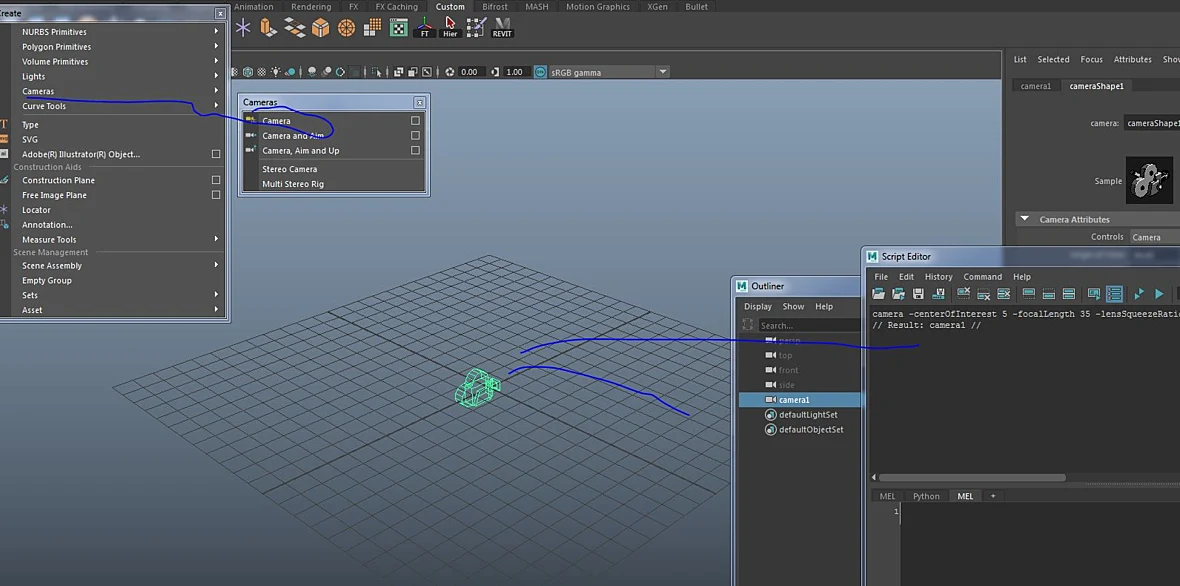

В скрипт эдиторе (в верхней части)  отображаются все действия (на языке MEL).
1. Очищаете верхнюю панель скриптэдитора (кнопочка на панели). Это для удобства, чтобы лишнего не зацепить.
2. Создаете камеру, выставляете камеру.
3. Выделяете получившийся код и перетаскиваете его MMB на полку (майка спросит MEL или Python). Появится иконка, можно назвать. Всё.
PS Сам код как то так будет выглядеть:
camera -centerOfInterest 5 -focalLength 35 -lensSqueezeRatio 1 -cameraScale 1 -horizontalFilmAperture 1.41732 -horizontalFilmOffset 0 -verticalFilmAperture 0.94488 -verticalFilmOffset 0 -filmFit Fill -overscan 1 -motionBlur 0 -shutterAngle 144 -nearClipPlane 0.1 -farClipPlane 10000 -orthographic 0 -orthographicWidth 30 -panZoomEnabled 0 -horizontalPan 0 -verticalPan 0 -zoom 1; objectMoveCommand; cameraMakeNode 1 "";// Result: camera1 // move -r 0 7.817327 0 ;

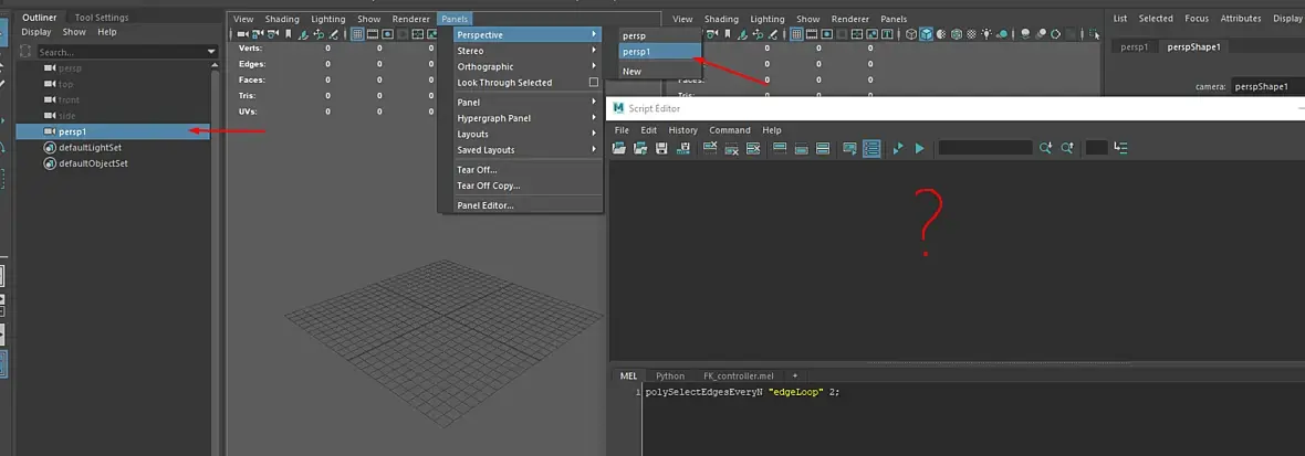

у меня код при создании камеры не появляется. Я перешел в panels > perspective > new, создал perspective1 но в скрипт эдиторе ничего не записалось - нет никакого кода о создании новой камеры как вы скинули выше.
Оно так и не запишется (если эхо команды не включена галка). Вы создали по сути дубликат существующей перспективной камеры. Создавайте через Create- Camera
