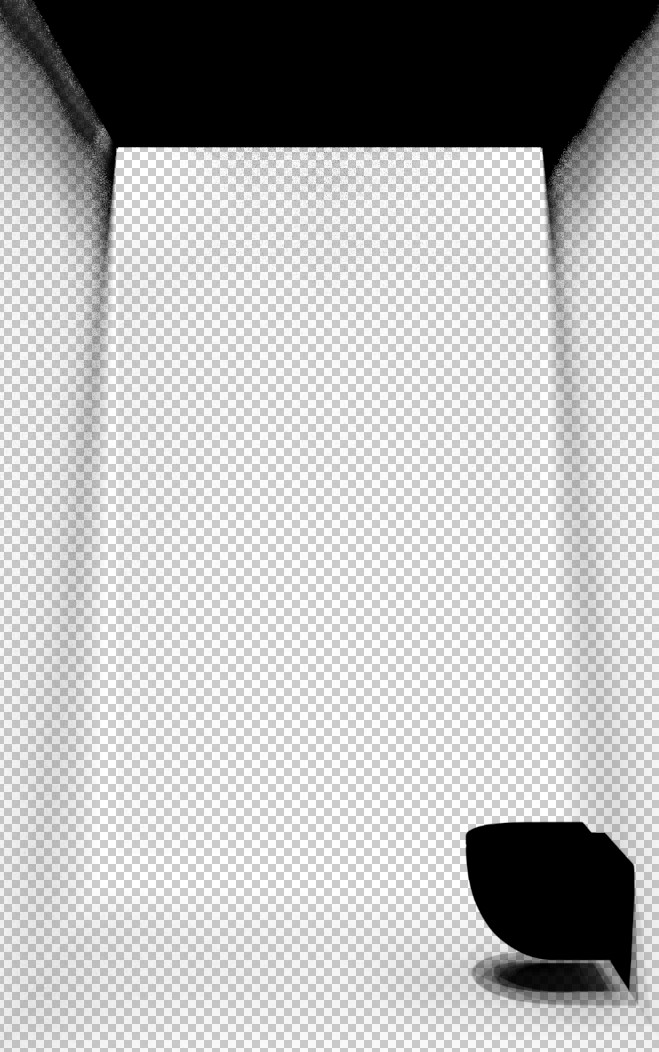

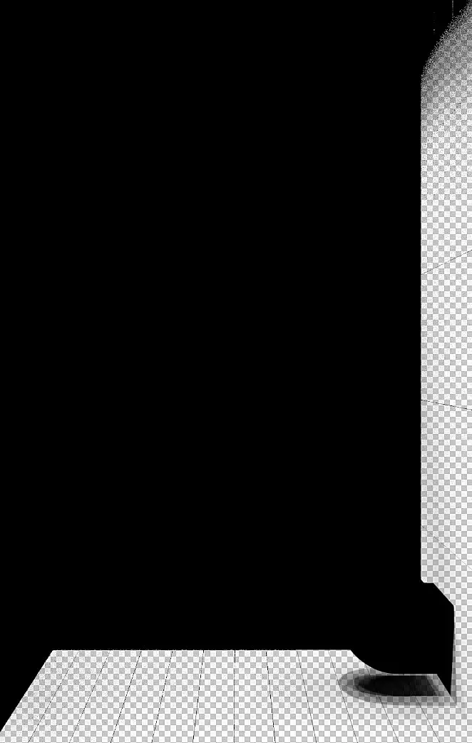

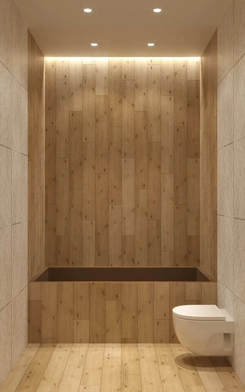

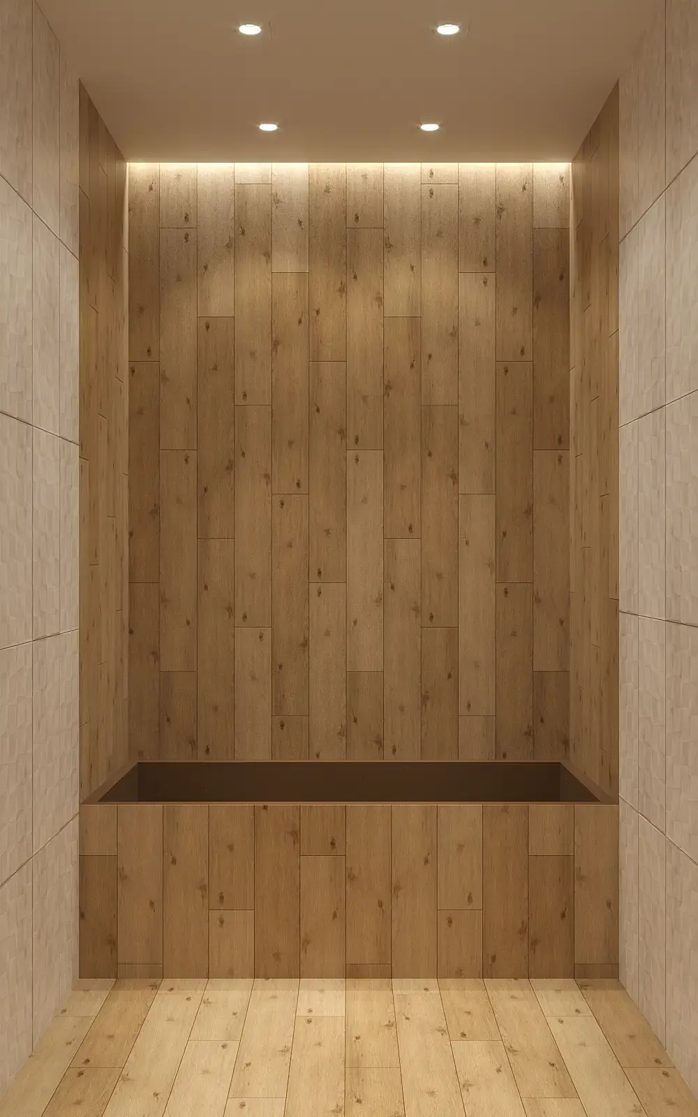

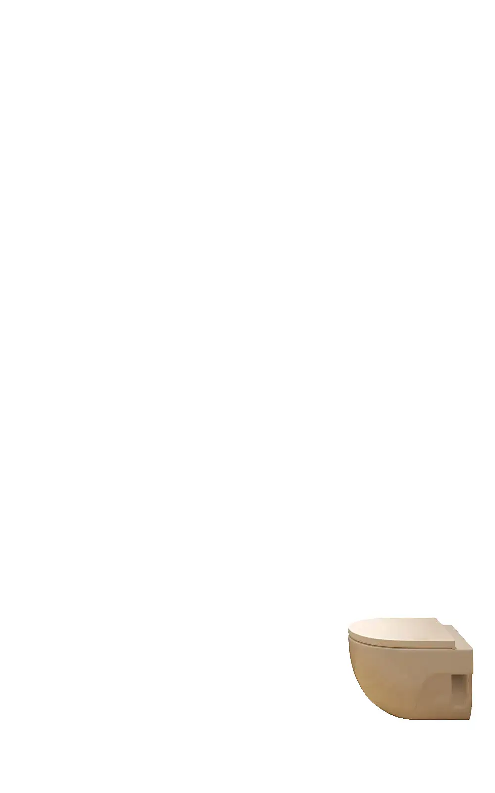

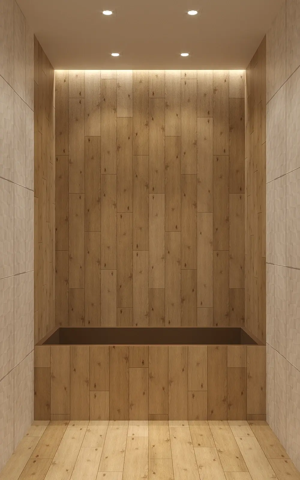

Как сохранить объект с прозрачным фоном с тенью? В Corona Renderer
Задача такая есть помещение, в котором нужно отрендерить кучу вариантов оборудования, и сохранить это оборудование(туалет например) месте с тенью в формате png.

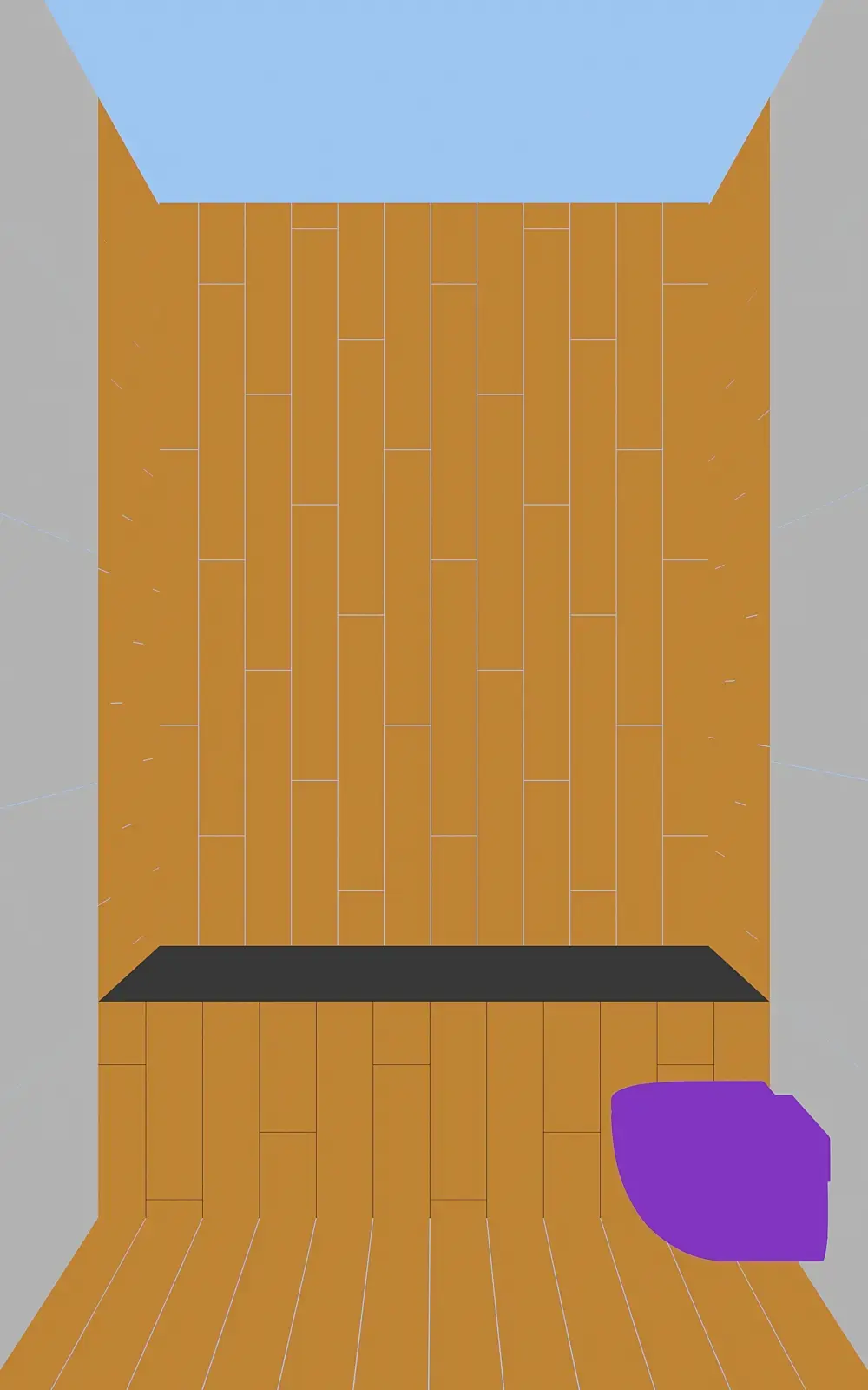

Вырезать оборудование получается легко( с помощью маски WireColour), а вот еще необходимо тень этого объекта тоже вырезать
Сообщений: 3773
corona shadow catcher material
На сайте c 14.12.2014
Сообщений: 234
На какие объекты его применить?
Сообщений: 3773
Цитата ManOnlyOne:
На те с которых собираетесь тень в ПНГ "забирать", соответственно. На сколько я понял, это все объекты кроме толчка.))
Сообщений: 234
Цитата valek76:
Цитата ManOnlyOne:
Спасибо
