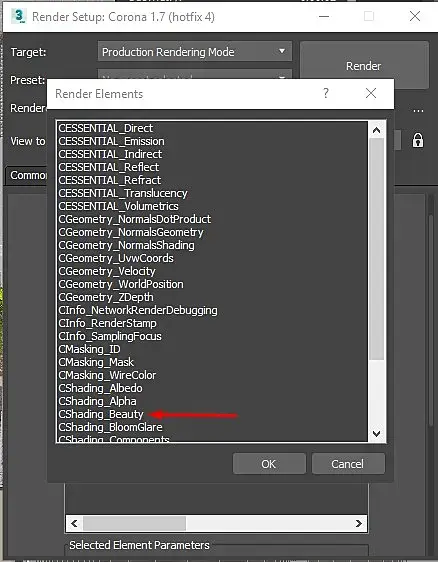

дополнительный пас и сохраните там в нужный формат.
Думаю в врай тоже что-то подобное есть. Не помню уже

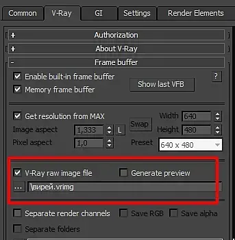

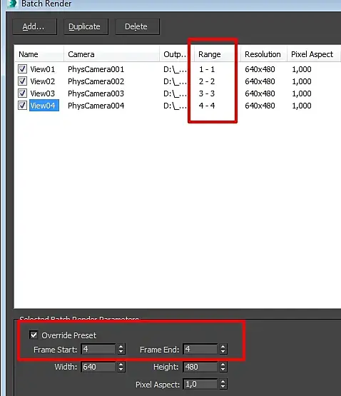

имейте ввиду. если нужен "полный" VRImg (со пассами) то он пишется отсюда. из батча пишется только картинка и альфа. из сепарата каналы отдельными файлами.
в батче ставите свой jpg ))) настраиваете range (чтобы файл не перезаписывался)
