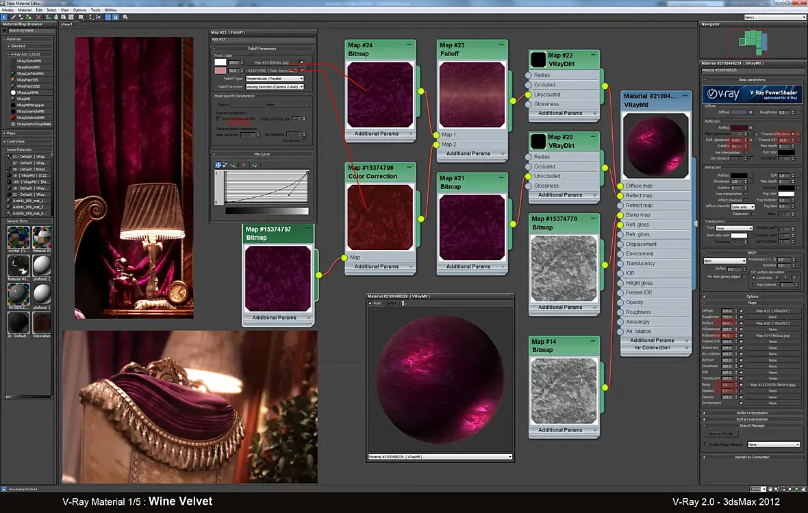

основной принцип - на бархате ворсинки отражают под углом только.
Короче, надо использовать карту fallof, но менять (условно) чёрное и белое местами

Вот и я столкнулся с этим материалом Если кто сталкивался с заменой цвета (ибо там карт мульён а кручу уже полчаса и не выходит нифиха) подскажите что именно стоит менять, ну нежна мне эта бирюза. Заранее спасибо

Чтоб темы не плодить спрошу здесь. как сделаит такой бархат, чтобы он с разных сторон быдет выглядеть по-разному. допустим 0 если смотреть с одной стороны - он светлый, если повернуть - он быдет темный. или пальцем провести - морсинки ложаться в другую сторону и он светлеет. в общем - как задать направление ворсинок
На сайте c 23.07.2016
Сообщений: 962
Тут для вирея, но главное принцип создания.
На сайте c 17.11.2006
Сообщений: 738
да принцип то понятен, не понятно, вопрос в том, как сделать чтоб...... ну вот напримерблестят одни повержности, а при повороте - другие
т.е. хочется добиться эффекта, когда смотриш на кресло под разными углами, был разный эффект
