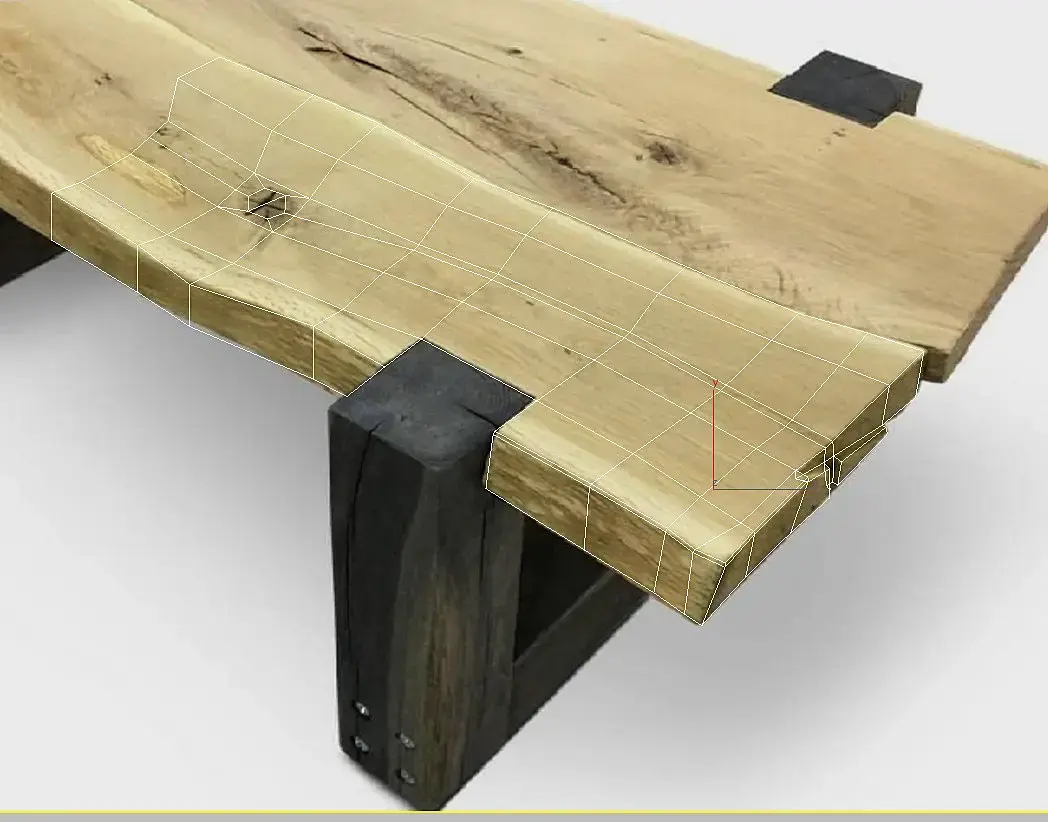

Как создать деревянный столик(на фото)?
На сайте c 04.06.2017
Сообщений: 65
Чернигов
У кого какие варианты?Трещины и зазубрины,а также изгиб досок-основной вопрос.

poly modeling

Цитата VladimirG:
poly modeling
Спасибо за подсказку,но я пока не понимаю как это сделать,так как не еще не работал со сложными объектами.
могу дать несколько уроков по данной теме и текстурированию, пишите в личку

Если умеешь моделить поли - то никаких проблем. начинаешь с плейна нужного размера. наносишь на него текстуру нужного слеба, потом начинаешь коцать плейн и нарезать грани где надо - далее даешь толщину слебу - тут уже фантазия в основном. потом после завершения делаешь развертку или мультисуб материал - в бока другой мат, на верх и низ другой.
если слеб относительно простой - то тупо по картинке в виде сверху обводишь сплайном все изгибы, далее экструдишь и боковые части занойзи или вручную приведи в нужный вид и все
Спасибо за развернутый ответ!
