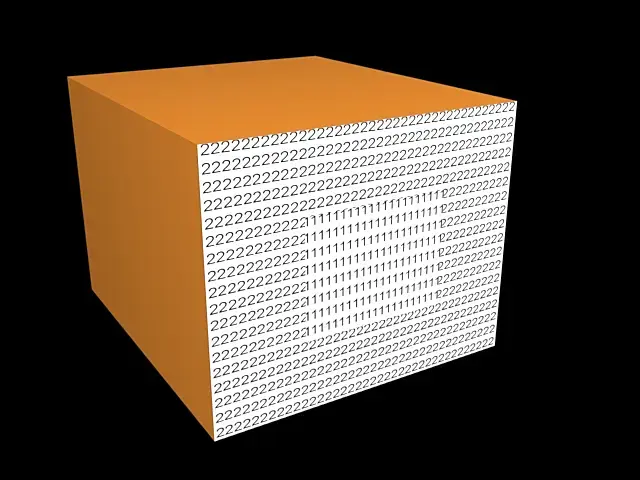

Помогите, пожалуйста, найти ответ! Мне нужно на одном объекте две независимые текстуры или два материала. Чтобы можно было работать с масштабом и другими инструментами отдельно с каждой картинкой.

Я назначила multi-sub Object, и сделала два канала (1,2), каждому назначила вирэйэмтиэль, и каждому по картинке. Как мне увеличить одну картинку?

Если вы имеете ввиду как назначить координаты для каждой текстуры, то нужно, соединить что я написал и что доцент, назначив два материала - это будет смешивать два материала по id полигонов, потом вы должны назначить две развертки uvw map в них указать разные id, и эти id указать уже в текстурах в материалах, тогда разными uwv map сможете двигать обе текстуры. Есть еще способ смешивания многослойного материала по маске. Смотря что вы пытаетесь создать.

При этом две картинки находятся на одной стороне куба.
Сообщений: 4756
Тогда нужен многослойный материал и маской их смешивать, но двигать текстурки также двумя uwv map с разными id в них и в текстурке, плюс еще для маски нужен будет uvw map с третьим id. в врее не знаю как материал называется, пусть подскажут врейщики

да Map Channel, извиняюсь за не точное название. https://www.sendspace.com/file/s7sbsp
сделал сценку со стандартными материалами чтобы вы поняли суть. Нужно заменить на вреевские материалы, бленд материал только два материала смешивает по маске, в врее вроде VRayBlendMtl называется

Разобралась. Спасибо! Теперь следующий вопрос. Как сделать, чтобы одна картинка была полупрозрачной и под ней было видно нижнюю?
Сообщений: 4756
это маской регулируется(тот черный квадрат в белом) черный это полностью прозрачный, белый наоборот, и естественно можно оттенками серого регулировать. Серым можно сделать и без перерисовки маски прямо в максе. в текстуре, внизу output, rgb offset должен помочь, там же можно инвертировать цвета если нужно http://imagizer.imageshack.com/img924/6138/oMFyYO.jpg
