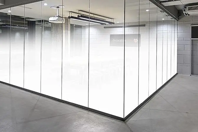

Сне нужно сделать офисную перегородку с градиентом от прозрачного к белому. Никак не получается, работаю в Вирей .
Если не сложно, помогите!!!!!!!smiley-blush.gif  пример ,что должно получиться прикрепила

в слот рефракт карту с градиентом от черного к белому

В слот рефракт глосси надо кинуть карту перехода от серого до чисто белого
ну здесь же не глосси работает, а чисто рефракт
Чёй то ? А если настраивать стекло по всем физическим правилам и в дифуз нулевой чёрный, что вы получите от градиента в рефракте.

Разве это не наклейка белого цвета? Тогда и в диффуз градиент, а вообще проще блендом, чем всюду градиент пихать.

А чем блендом-то проще? Всё равно в него градиент пихать придётся.
Если свойства двух материалов слишком разные, то проще блендом настроить два примитивных материала и кинуть градиент в 1 слот маски, чем пихать эту маску во все соответствующие свойства и миксовать цвета.
Это в принципе не тот случай, и "проще" тут сильно сказано, 3 клика вместо 5 :)
И в диффуз светло-серый цвет тогда надо.
Там сквозь белое видно, что глосси нету.
Сообщений: 6404
в жизни эта матовость достигается путём шлифовки (пескоструйки) , так что глосси ту будет даже в рефлекте с одной стороны правда.
А картинка, это скорее всего в шопе высветлили участок стекла просто как пример, не думаю что это реальное стекло которое нужно использовать как референс.
