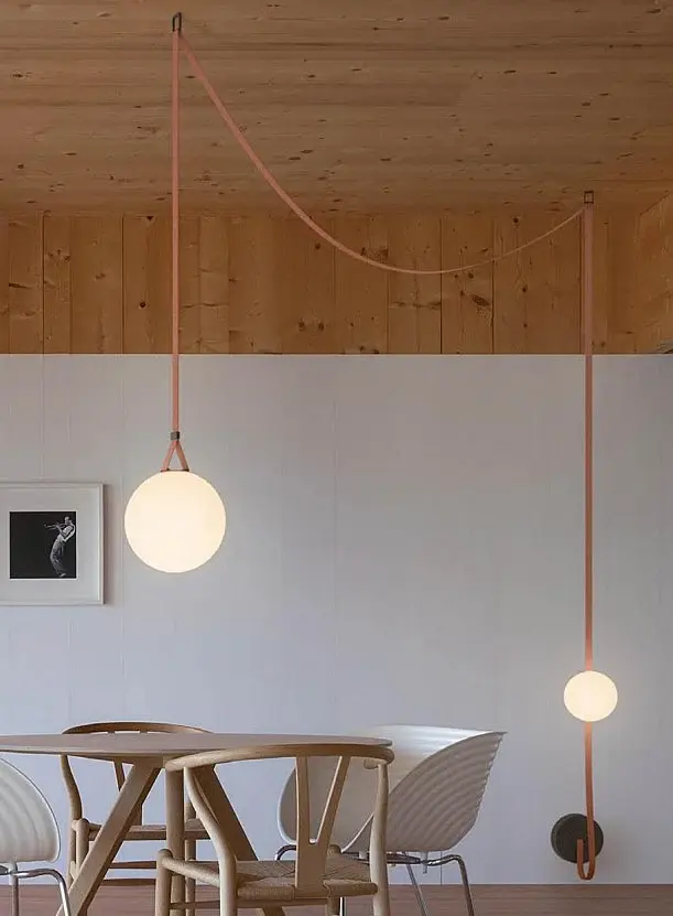

Как создать провод, чтобы его моно было обвить вокруг объекта?
На сайте c 22.11.2020
Добрый день)Столкнулась с необходимостью сделать светильник на длинном проводе, чтобы его можно было по желанию перемещать по балке в зависимости от того, куда именно нужно светить. (дизайн помещения создаю)Есть ли способ сделать это без скриптов или какие есть бесплатные скрипты для этого дела?Заранее спасибо за советы и подсказки:3
Сообщений: 10722
сделать риг с костями и перемещать как угодно
На сайте c 22.04.2017
Сообщений: 961
Создать сплайн и по нему пустить провод.
На сайте c 25.02.2009
Сообщений: 2326
Kyiv
Риг на сплайн, в качестве костей. Но если провод обычный то можно просто сплайн использовать.

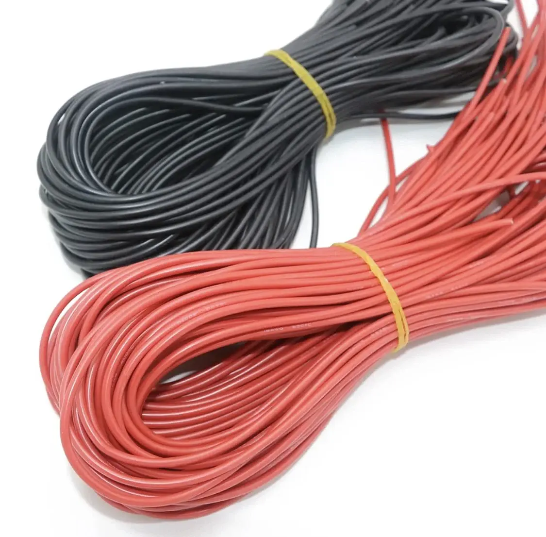

какие мысли по моделированию подобного мотка?
На сайте c 29.04.2010
Сообщений: 1076
Тольятти /Самара/ Воронеж
может раскопировать витки, завелдить, а смещение и провисание симулить
На сайте c 31.01.2018
Сообщений: 14
Kaliningrad
tyflow в помощь, там можно такое сделать Spline path
