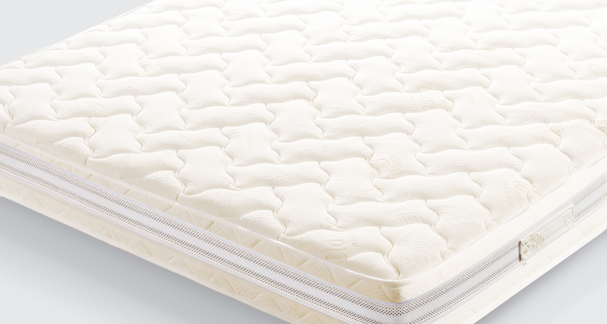

Как создать реалистичные матрасы(т. е. стежку на матрасе)?
На сайте c 04.07.2017
помогите пожалуйста
как нужно правильно сделать вот такие стежки на матрасе?? плиз очень нужно

skinwrap или марвелоус
На сайте c 14.04.2015
Сообщений: 524

Проще сделать в marvelous.
Прицип тот жеhttps://youtu.be/U3Zoa-xb23I

Ок. спасибо попробую skinwrap. а marvelous не очень понимаю как ее делать

Сообщений: 524
Создаете аватар чтоб его обтянуть в марвелоус. В марве создаёте ткань с нужными стежками (рисунком ) под размер, обтягиваете аватар.
Затем создаёте копию верхнего куска с помощью ctrl+shift c , ctrl+shift v. Чуть отодвигаете, нижние куски замораживаете. На верхней даёте небольшой pressure  и меняете ткань на нужную, смотрите что получилось. Далее экспорт в Макс и ретрология(если нужна).

Вот тут все разжёвано http://ru.renderstuff.com/sozdanie-realistichnogo-divana-3dsmax-marvelous-designer-vray-615/
Принцип от сюда берите и вперед.
а зачем эта манипуляция, что бы складки красивше были или марвел по другому не умеет?
чтобы вздуть его и не обязательно весь матрас делать, делаете кусок на один ряд рисунка потом клонируете в максе любую длину и все

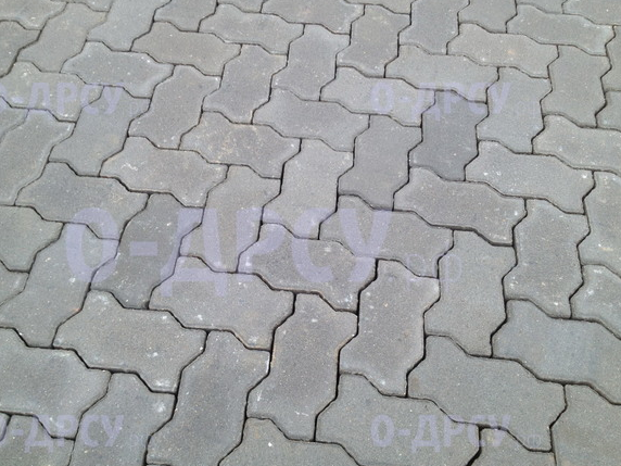

Сообщений: 16033
кстати, узор похож на тротуарную плитку
