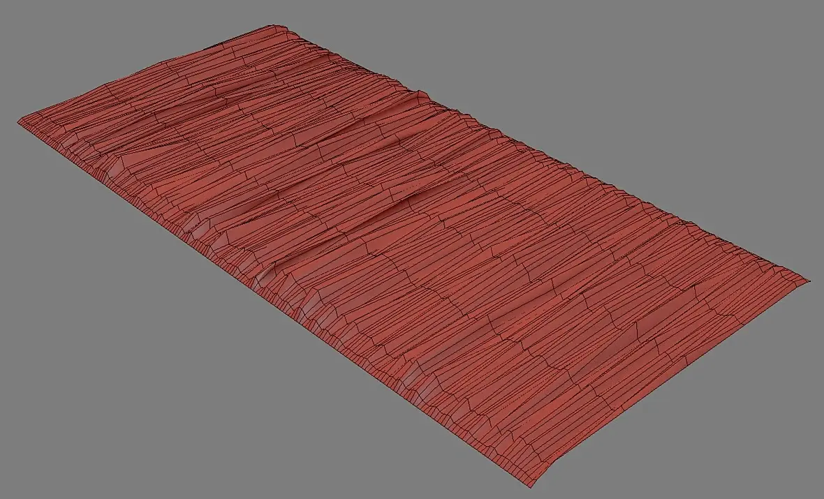

Как создать стеновые панели обтянутые тканью со складками?
Под сглаживание

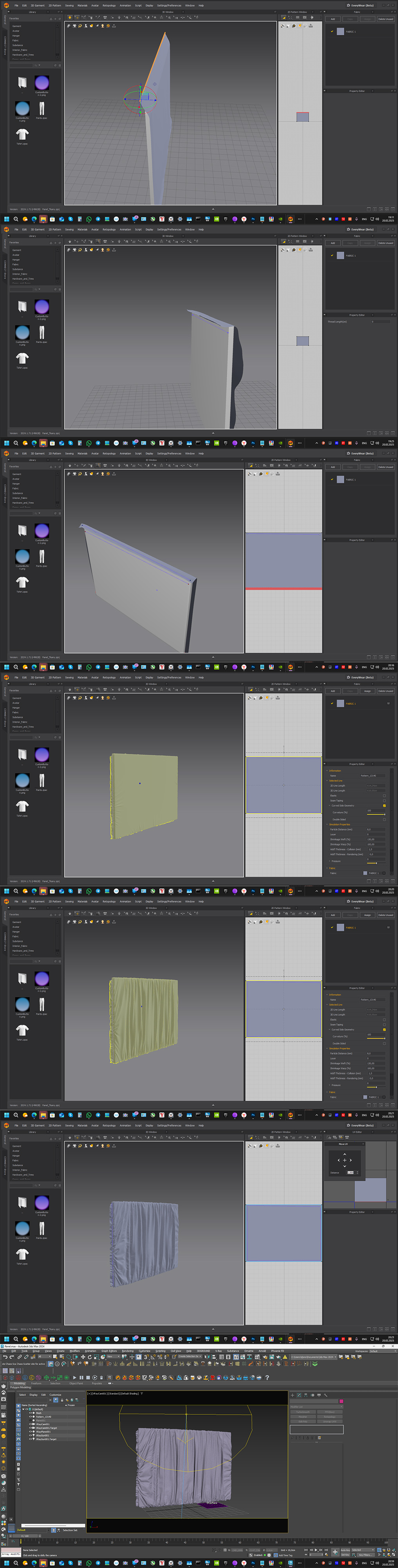

Ну такое, в экстерьере бы проканало, а интерьеры все же детальней делать надо. Вы погнули только по одной оси, а складки как у штор еще и вправо-влево. Руками дольше, чем засимулировать в Марвелоусе. Просто утянуть двумя "резинками" кусок ткани. Еще и поиграться можно с типом ткани, а значит с самими складками.
Клиенты тоже порой могут внести корректировки за размер фалдов. Мы не от рук отбились, мы просто знаем какие прилетают корректировки и стараемся делать максимально гибко, чтобы потом править было вжух-вжух и готово. Вертексы дергать лень, проще тканюшку теребонькать мышкой.
Хотя если есть желание рукоблудить, способ хороший, олдскульный.
Это берёшь три рёбра на одном лупе и тащищь влево-вправо. Повторить по месту.

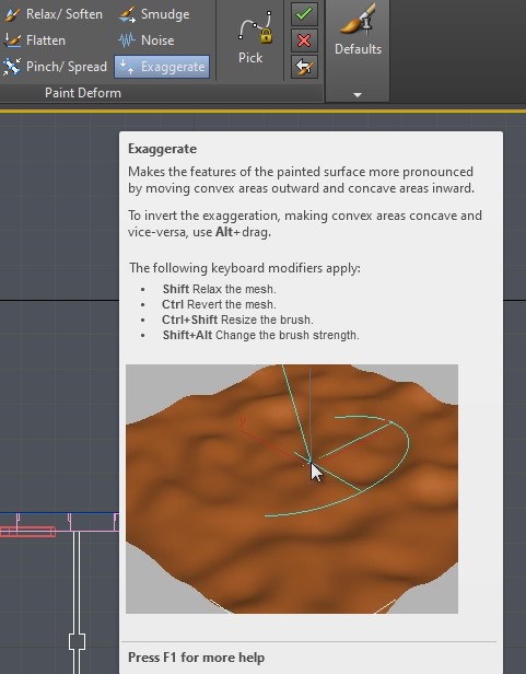

Да, тут еще бы кистью пройтись - Push/Pull
Сообщений: 17142
или этой штукой, там уже простор для фантазии)
Это кисть для целлюлита, разгладить там другая кисть
