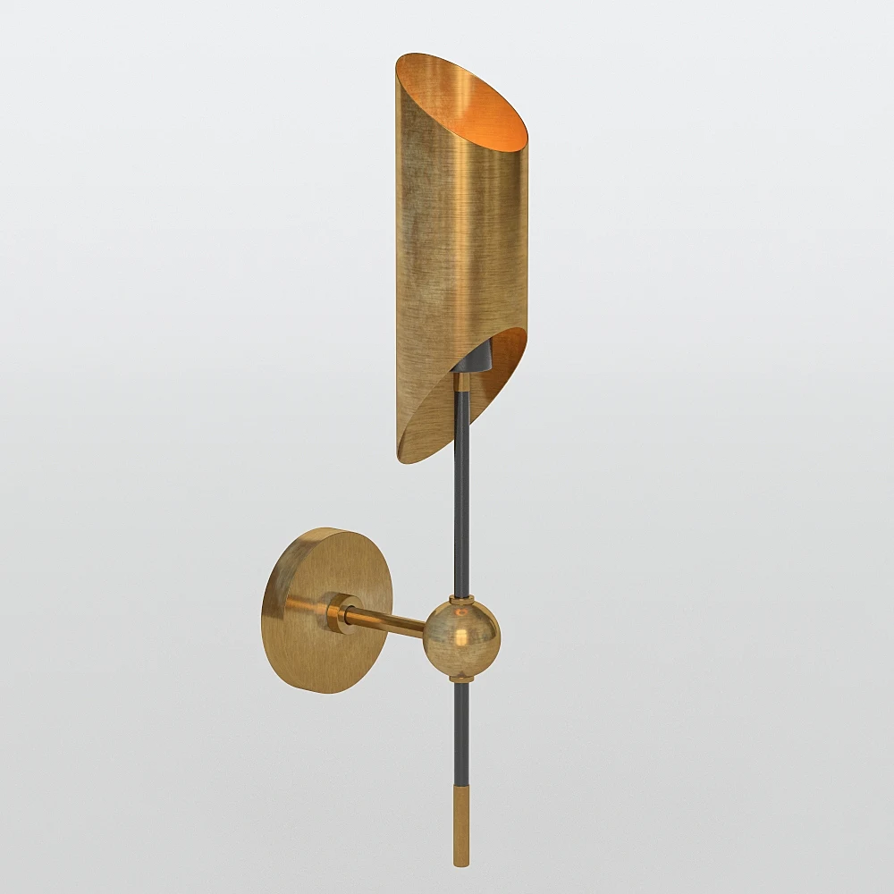

Ужас который получается через vrayblend

тут не нужен бленд, достаточно маски(пойдет та которая сейчас в бленде) в карте микс в слоте рефлект и может быть в диффузе.
Для начала найди хдри примерно как на оригинале. Смотри в шарике она отражается. Комната с белыми стенами, окна справа, какой то пятнистый пол и на левой стене что то черное. Либо создай свою сцену с такими данными.
После настраивай цвет рефлекта.

покажи настройки своего материала, чтобы понятнее было.
на данный момент вижу:
-сама латунь посветлее (сейчас более на медь похожа)
-покрути анизотропию
-поставь hdri другую( более похожую на оригинал)
-смешивание материалов поменьше
Как по мне то материал отличный. Во всяком случае есть все то, что есть на оригинале. Далее добавьте мощности ИС, что бы примерно было как в оригинале. Если стоит задача полностью повторить, то позиционируйте их так что бы получился засвет как на рефе. После уже держите реф рядом с фреймбуфером и по чуть-чуть уточняйте детали. Начните с потертостей, они у Вас чрезмерно выражены и растяжки в виде горизонтальных линий. Далее прибейте насыщенность желтого цвета и будет как оригинал. И про черный пластик не забудьте, у Вас слишком много отражений отсюда белесость.

Покрутите анизотропию
и ХДРКами по-жонглируйте разными, и доп.источниками света.

Prog, почему у вас Ward стоит? Уже на GGX переходите, засиделись)

Тут дело не в материале, а в освещении и окружении. Материал сейчас вполне себе нормальный, немного подкрутить отражения\глосси и будет ок.

Вы не учитываете того, что "каталожное" изображение, это не просто сырая фотография, как правило это глубокая цветокоррекция, и зачастую композ из нескольких фотографий с различным освещением.
